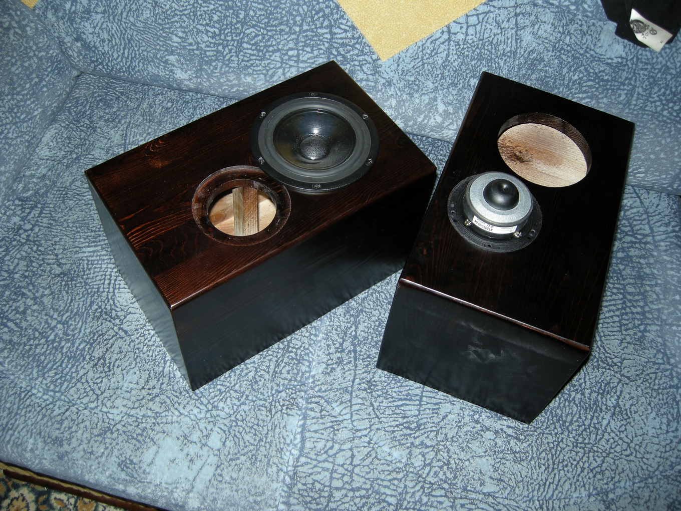

    Сегодня сделал фото, на скорую руку! Потом более детально на стоечках сделаю, когда будет финальный этап. Но работы еще много, это проклейка щелей вроде их нету но для душевного спокойствия. Обклейка стенок битумной основой пока не значю что еще найду в наших магазинах, потом отверстия надо сделать под саморезы покрасить их, так как шурупов у нас красивых нету в городе. На что клеить битумную основу, на какой клей? И можно ли силиконовый клей применять для промазки щелей, как долго он сохнет? Ну и вообще как получилось?

    Нарядно вышло ! что за массив ? не боишься что поведет? А битумные матерьялы как правила имеют клеевую основу . Бери для вибро и шумоизоляции Авто В помощь Фен стр . Кровельные не рекомендую . Будет вонять битумом

    хвойный щит? Не звонковат ?
    Выглядит красиво.

    dak20, поздравляю, получилось здорово! Как добиться такой красоты? Что за массив, как он был обработан?
    Массив - Сосна. На счет поведет или нет дали гарантию на пол года.
    Сказали что ничего не должно случиться тем более на этажах в своем доме перепады резкие а на этажах темпиратура постоянная ничего не будет. Уверяли долго, сказали если что переделают.
    Выглядит красиво.
    Передня стенка и верхнии - глухие. Боковые и задняя звонкие. Думю что звонковат. Нужно обклеивать.
    Что бы добиться такой красоты, нужно найти подходящею мастерскую одать им 80 у.е и через определенный прмежуток забрать свои корпуса и не мудрить если конечно это частный случай. Если вы делайте для знакомых и друзей то только опыт и практика даст вам такой результат.
    Как и что делалось не разглошается, но вырезали все на станке + потом грутнт, шпатлевка и лакировка, слой лака тонкий сказали так лучше.

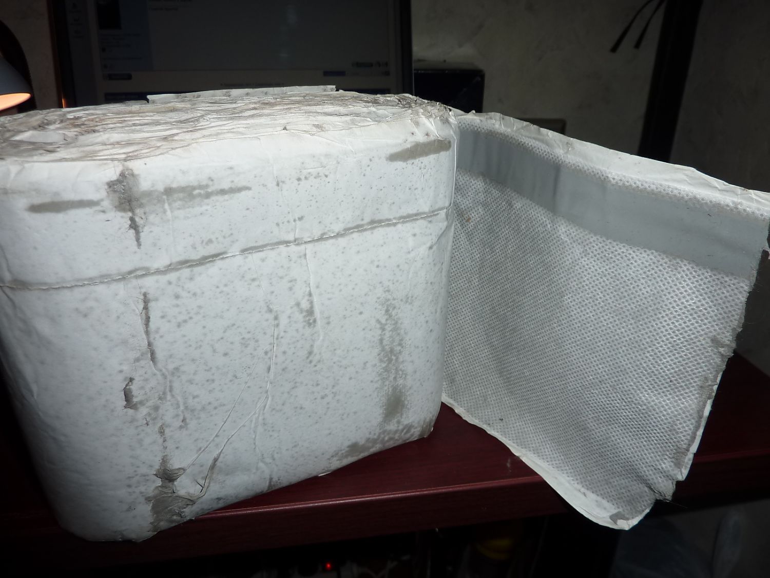

    Гер-лен герметик ленточный. Им точно так же можно заделывать щели как и пластилином, но он меньше твердеет и стареет и больше липнет к рукам.

    хорошая штука! выглядит вот так

    То что надо
