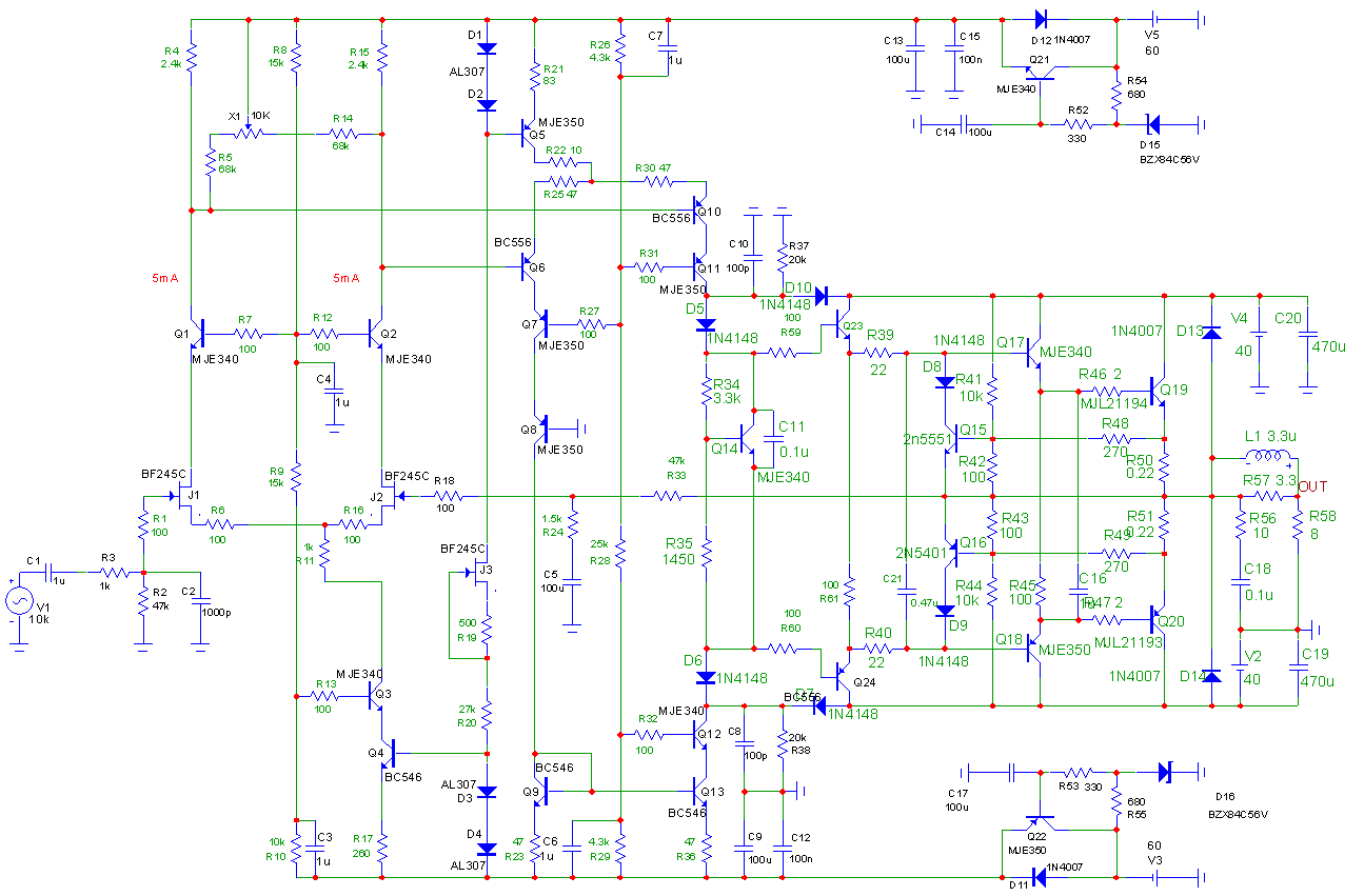

    Хочу сделать усилитель, в общих чертах - Холтон, с биполярным выходом, но хотелось бы его слегка усложнить, сделать чуть лучше. За основу взять то, что обсуждали здесь. Я это сделал вот в таком виде.
    Почему: я уже делал и мне на самом деле понравилось как играет, а еще очень понравилось, что сжечь не получилось, даже при старании.
    Зачем: есть корпус Эстонии, использоваться будет для измерений АС и на отмечаниях праздников на работе.
    Чего я хочу: сделать раздельное питание для УН и повторителя, принять меры к предотвращению насыщения и встроить защиту по току (при измерениях я частенько корочу). Ну и в УН добавить каскодов. В повторителе будет одна пара MJ21193\MJ21194 (ТО-3). В общих чертах вот такая идея.
    Помогайте.

    Это имелось ввиду?

    Это имелось ввиду?
    Ага,
    но хорошо бы, чтоб защита рвала на выход не эммитеры Q23/24, а их базы, то есть выход УН.

    Цитата Сообщение от yan Посмотреть сообщение
    Ага, но хорошо бы, чтоб защита рвала на выход не эммитеры Q23/24, а их базы, то есть выход УН.
    Т.е. на один каскад к входу переместить?
    Да. Коллекторы Q15/Q16 (через тамошние диоды) - к концам C11.

    Ян, а точно до базовых резисторов, не после?

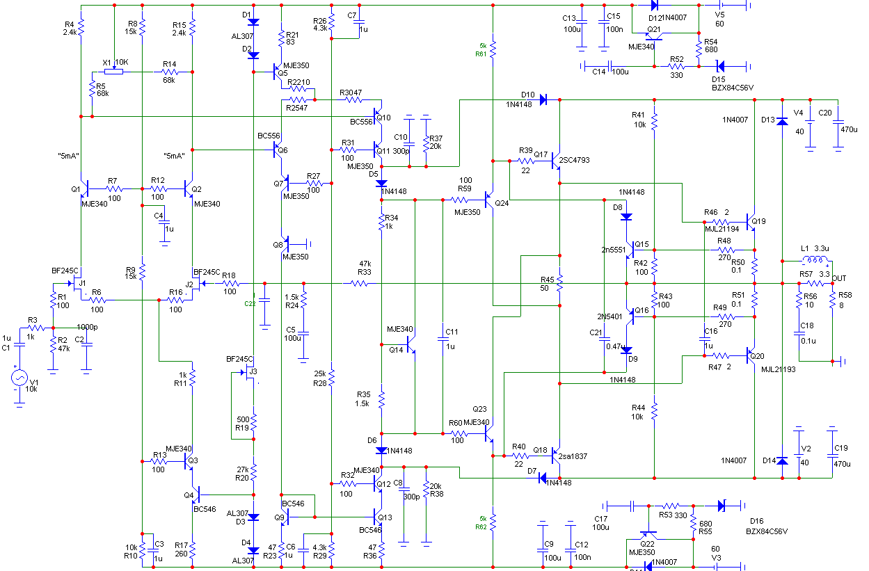

    Вот.

    Здравствуйте, Сергей. А какие, у этой схемы, выходные параметры получаются? Наверное плату, стоит коллекивно разводить, дабы, совсем все по уму было.
    Добрый вечер!
    Вторая и третья гармоника примерно 0.01-0.008%, дальше всё ниже 0,001%. Это на 10кц при 30в амплитуды на выходе на нагрузке 8ом. Вид спектра мало зависит от частоты. Полюс ~ 550кгц, глубина ООС 30дб. Запас устойчивости при такой коррекции ~70гр. Это естественно в симуляторе, как будет в железе, надеюсь
    GREY проверит. Схема позволяет легко экспериментировать с глубиной ООС, до полного её удаления.
    Да, С22 из схемы надо убрать, забыл удалить после теста на устойчивость.

    Возможно. Но Серый будет разводить под свой конструктив и выходной повторитель сделан именно под него. Если
    была бы возможность параллелить выходники или поставить их в корпусе ТО-247, я бы выход сделал немного по другому.

    Выход, как у усилителя по ссылке в 124 посте этой ветки. Если не хочется параллелить выходники, интересный вариант можно сделать с одной парой выходных транзисторов NJL3281D (NPN)
    NJL1302D (PNP) , без эмиттерных резисторов. Вместо схемы термостабилизации их встроенные диоды.

    В связи с этим огромная просьба: давай уменьшим номенклатуру полупроводников: маломощные, средние, мощные, н-п-н, п-н-п, полевики. Т.е. что бы везде были одинаковые.
    Те же 340/350 слабоваты туда, у них бэта сильно падает с 50-100ма. Кроме указанных на схеме хорошо ставить 1930/5171. Если такие не найдёшь, на крайний случай
    MJE15032/15033 или BD139/140. Вообще, лучше скажи, что у тебя есть возможность достать из транзисторов средней мощности. Да, и какие выходники будут? Может схему выхода, в связи с этим, придётся переделать.
    Раз пошла такая пьянка, может полипропилена купить? Очень не хочется, но если надо, то надо.
    Надо.

    TO-126 будут KSE340/350 там где на радиаторы, и MJE340/350 там где радиаторы не нужны, они есть, за ними ходить не нужно. Это допустимо?
    Допустимо.
