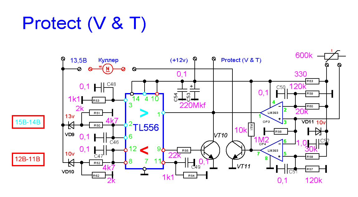

    По умолчанию Re: Auto. STR.400
    #156 удалён мною как не актуальный. Вот вроде окончательные схемы на которые сейчас делаю разводку. По сравнению с предыдущей, убрал "понт" с отдельным питанием таймера, согласовал с МС ШИМа по другому. Разделил схемы на "Протект" и ПН. Теперь схема защит полностью "автономна" и не зависит от ПН, а значит можно применять где угодно, а в базовой схеме будет как дополнительная платка, на подобии генератора. Разводку выложу по готовности..

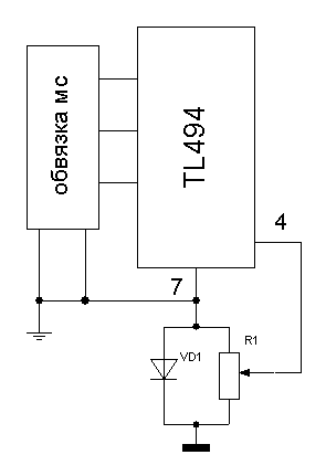

    Хотя можно попробовать подать на этот вывод отрицательное смещение тогда, теоретически, можно уменьшить до 0.
    Наоборот, положительное.. Я делал "мягкое включение" на этой МС подключением электролитика на опорное и 4 ногу.. А скважность можно вручную установить следующим образом: подстроечник между опорным и корпусом, 4 нога на средний подстроечника..
  10. #169
    Новичок Аватар для Bender
    28.12.2005
    Красногорск
    1,595
    https://forum.vegalab.ru/attachment....5&d=1153290633 работает, проверено на практике.

  12. #171
    02.03.2007
    69
    708
    Верно. Сбрехнул, прошу пардону.
    strannicmd, выкладывал этот эскизик в ветке про D класс на 494. Отрицательным смещением относительно 7 вывода, компенсируем внутренний источник 0.2в, ограничивающий максимальный duty cycle контроллера на уровне 90%. Таким образом на 494 можно получить DT=0. Решение неоднакратно применялось на практике.
  15. #174
    Аватар для strannicmd
    28.04.2006
    Modena (I)
    903
    Значок "заземления" на "обвязки МС" и значок корпуса с катода диода.. Это корпуса до и после ПН? или нечто другое?
  16. #175
    28.12.2005
    Красногорск
    1,595
    Честно говоря не помню, что послужило прициной поставить 2 разных земли.
    Суть в том, что землю мс (7 ногу) искусственно задираем относительно земли ПН (входной части) на величину ~0.7В (падение на переходе диода) ну и резюком можем задать отрицательное смещение на 4 ногу.
    Имхо самый простой финт по уменьшению DT, но имхо так же сейчас не вижу смысла извращаться с 494, когда кругом полно куда более продвинутых ШИМ контроллеров.
    Мне кажется защита по недонапряжению на 11В не очень удобна, потому что ночью зимой на светофоре при включенном поворотнике напруга в борт сети частенько падает ниже 11В и не хочется чтоб усь отрубался. Мне кажется что встроенная в 3825 защита (9,2В) будет достаточной, а вот защита от перенапряжения очень уместна, хотя мне трудно представить ситуацию когда напряжение в борт сети с нагрузкой будет выше 14 вольт (имеется ввиду только моя машина). Соответственно можно исползовать TL555 вместо 556. Или я неправ?
  19. #178
    28.04.2006
    Modena (I)
    903
    Всё настраивается по желанию и вкусу каждого. Можете упростить, если считаете нужным.. Комуто хочется одно, комуто другое.. Нет проблем.. Я ведь описал как всё должно работать.. Нужно меньше 11в, ради бога.., "нижний" стабилитрон берите на 9В и будет Вам 10в порог..
