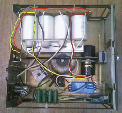

  12. #171
    Старый знакомый Аватар для aif.66
    11.04.2008
    Пермь
    585
    Улыбка Re: Привет от Семигора (экономичный кл.А #2)
    Все верно, но верхний резистор увеличивает выходное сопротивление усилителя. Поэтому, мне кажется, что лучше его исключить и применить какую-нибудь простейшую термокомпенсацию.
    Еще, в услилителях с недифференциальным входом желательно применять гальванически развязанное питание каналов. Иначе, неизбежно возникновение земляного контура, см. рис.
    Насчет термокомпенсации,действительно,надо подумать, а земляной контур,мне кажется не замыкается на регуляторе громкости,т.к.земли входных разЪемов изолированы от корпуса и приходят на земляные выводы регулятора громкости,которые тоже между собой не соединены и приходят на платы УМ по отдельности.
    Прошу поправить.Я практик-ремонтник, с теорией только на уровне практики и интуиции
  13. #172
    21.01.2004
    Ижевск
    68
    3,620
    По умолчанию Re: Привет от Семигора (экономичный кл.А #2)
    Если земли не соединены на входных разъемах, значит они соединены в источнике сигнала. Это, увы, только увеличивает площадь земляного контура.

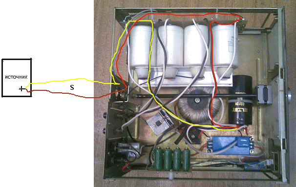

    Ну в источнике сигнала земли ведь соединяются.
    Желтым цветом показаны земляные провода левого канала, а красным - правого.
    Очевидно, что имеет место быть замкнутый контур.

  16. #175
    11.04.2008
    Пермь
    585
    [QUOTE=Semigor;582407]Ну в источнике сигнала земли ведь соединяются.
    Очевидно, что имеет место быть замкнутый контур.[/QUOT
    Это я и сам вижу, а как избавиться от этого контура?
    Добавлено через 4 минуты
    [QUOTE=aif.66;582419]
    Такое ощущение что только через двойное моно?
    Если источники питания каналов гальванически развязаны - это получается автоматически.
    Если источник один и входы недифференциальные - то единственный способ - общая земля для обоих каналов, что не есть здорово для УМ.
    В усилителе с диф. входами можно значительно увеличить сопротивление паразитного земляного контура, что существенно нейтрализует его отрицательное влияние. (Примеров много в литературе, если не вспомните - могу нарисовать). Но это будет уже другой усилитель
    Большое спасибо за ответ. В принципе фона 50 Гц практически нет.
    50 см. в тишине! Ухо от колонки!
    А шума вообще не слышно.
    Меня на данный момент устраивает.
    Будет время - буду долбить дальше!
    Добавлено через 9 минут
    Если питать каналы от разных обмоток ТС и разделить земли каналов, то вроде бы можно избавиться от контура?
    Последний раз редактировалось aif.66; 13.01.2009 в 22:10. Причина: Добавлено сообщение
    Конечно.
