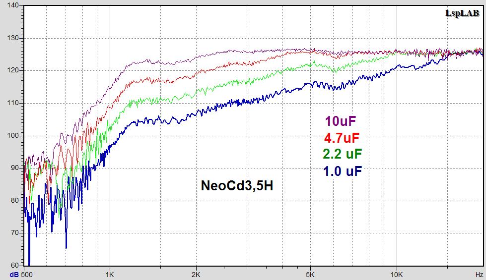

    часто повторяющийся вопрос - "через какой конденсатор?"
    к сведенью любителей включать твитер через то, что вы называете фильтром первого порядка, наиболее музыкальным, прозрачным и непортящим музыку. на мой взгляд это есть издевательство над прибором предлагаю ознакомиться с АЧХ NeoCd3,5H в произвольном положении перед микрофоном, включаемом через конденсаторы 10u0, 4u7, 2u2, 1u0
    если есть необходимость - каждый может промоделировать или измерять работу нормальных фильтров, хотя бы второго порядка и сравнить с первым. исключительно с целью выбрать лучший режим для твитера и мида конечно.

    часто повторяющийся вопрос - "через какой конденсатор?"..
    Т.е. 10 мкФ теоретически АЧХ/ФЧХ портить не будет? При условии, что перед усилителем стоят активные фильтры?
    Скорее это про то, что первый порядок ничего не фильтрует. И зачем тогда конденсатор, если есть активный фильтр ?

    без конденсатора ленточник от малейшей постоянки дохнет, в любом даташите на ленточные твиттеры написано не подключать без конденсатора. Он не как фильтр используется в активной фильтрации, а в качестве защиты
    это прежде всего конечно, но есть еще фазовый сдвиг от конденсатора, который имеет значение при трепетных сшивках. им можно играться, вылизывать при массе раскладов, добиваясь желаемого оттенка звучания и пр.
    ну а желание подключить сигнал не куда следует, а сбоку, сзади, на крест - это из разряда стоять под стрелой, переходить на красный свет и слушать новости по ящику.
