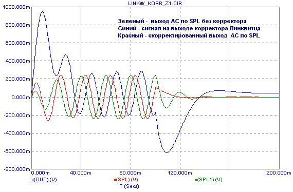

    В статье Мухамедзянова (Nota Bene) приведен график работы корректора Линквица:
    Видно, что когда АЧХ (и ФЧХ) скорректированы, то динамик быстрее раскачивается. Как я понял, на практике это выражается в более упругом и хлестком басе, что я и наблюдал не однократно (при использовании и программного, и железного корректора Линкв.).
    В другой статье Мухамедзянова (Nota Bene) показано, что "обрезание" АЧХ снизу ведет к более плавной раскачке НЧ динамика. То есть если саб у нас не играет ниже 40 Гц (например, ПРО), то мы теряем именно в атаке сигнала (даже если частота основного тона будет 50 Гц).
    Безусловно, аналогичные статьи встречаются и в западных СМИ (видел не раз).
    В этой связи у меня есть 2 актуальных вопроса:
    1. Получается, что саб на ПРО принципиально не может выдать чудную атаку, несмотря на многочисленные свидетельства очевидцев. Удар по большому барабану нарастает не плавно. По теории получается, что ПРО НЧ хороши для дискотеки, но не для прослушивания музыки. Может, я чего-то не понимаю? (например, возможно, в фонограммах уже отсутствует натуральная атака?)
    2. В литературе идет постоянная связка между ГВЗ и АЧХ. Однако, как мы теперь знаем, эти параметры могут быть независимо регулироваться за счет FIR-фильтров. Как будет играть система, если ГВЗ сделать нулевой, но при этом АЧХ будет начинаться от 30-35 Гц?
    В распоряжении имею головы МАГ M1805, которые с помощью насилия можно заставить играть от 30-35 Гц в полку при нулевом ГВЗ. Однако у меня нет финального понимания, как будет выглядеть при этом бас? Будет ли атака соответствовать музыкальному сигналу или раскачка динамика будет определяться отсутствием полосы ниже 30 Гц?

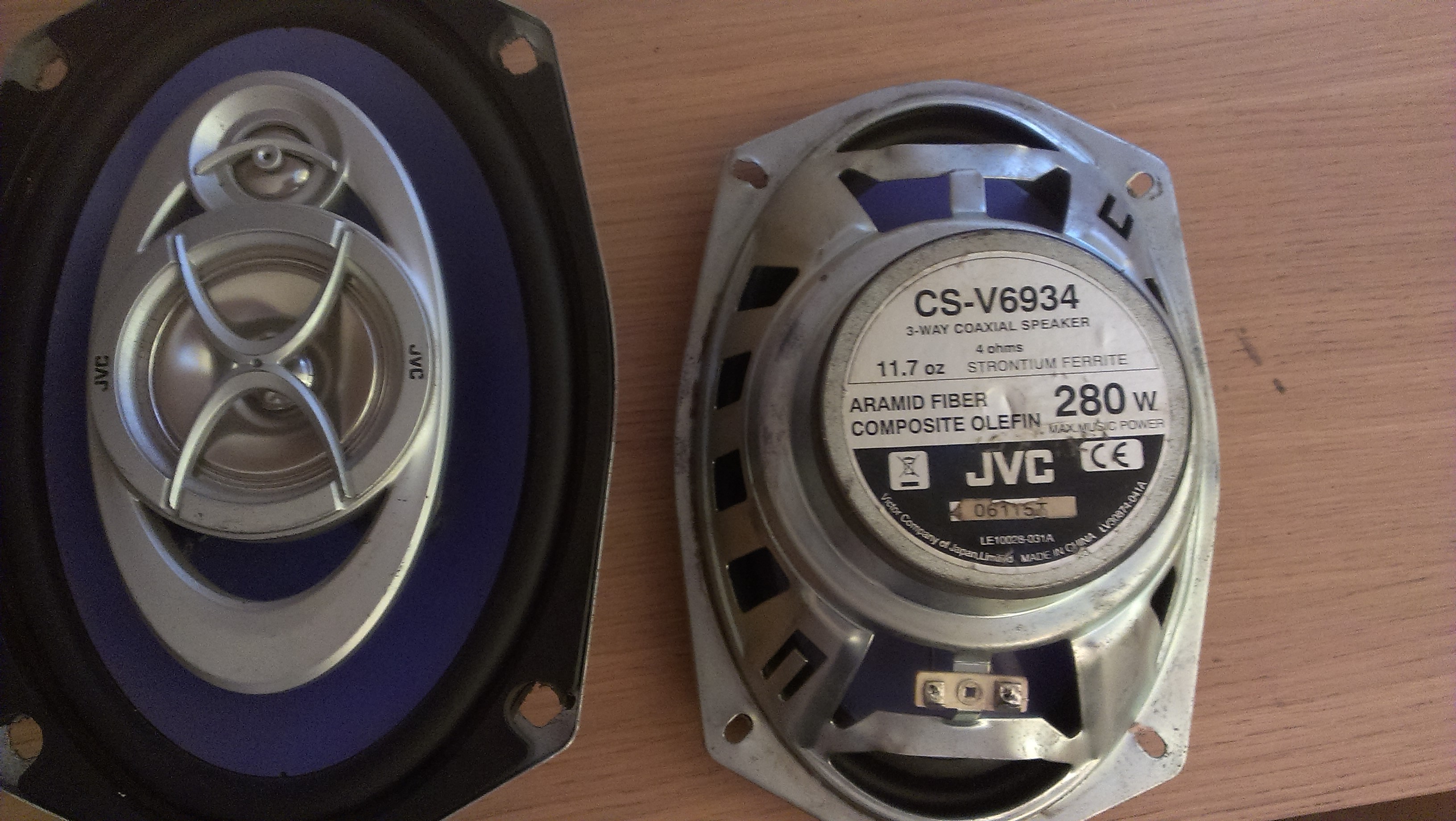

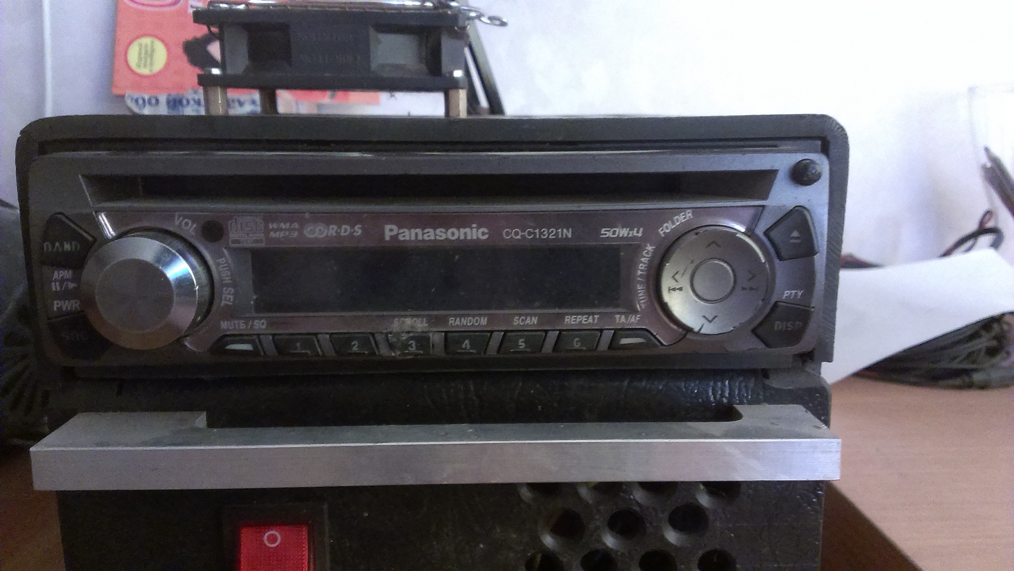

    Здравствуйте! Я тут новичок и в электронику ни лезу т.к.для меня это дремучий лес. Но встал вопрос об изготовлении колонок и пришлось с этим столкнуться. Есть автомагнитола и 2 овальных динамика (всё рабочее). Возникли проблемы с расчётом правильной конструкции двух колонок под эти динамики. Есть руки и желание. Делать просто 2 ящика,ни зная тонкостей проектирования колонок, не решусь. Может кто помочь?Нажмите на изображение для увеличения.
    В инете на данные динамики нет характеристик по параметрам ТС. так что помочь нечем. не зная параметров ТС - правильно рассчитать корпус - не получится. Есть два способа - 1-й освоить методику измерения ТС - измерить самому ТС - и рассчитать в программе самому. 2-й - если все это кажется сложным - тогда просто сделать 2 ящика - исходя из соображений что это авто-динамики - то значит учитывая их специфику параметров ТС - просто сделать им оформление - закрытый ящик - около 20 литров, либо больше. Исходя из размеров динамиков - делать ширину лицевой панели - около 25см, высоту 35см, либо более, что б не увеличить АКЗ
    в итоге - слушать это - "как есть" - без претензий на Хай-энд
