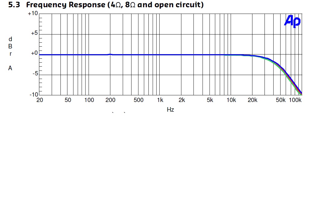

    Первая картинка АЧХ D-класс "open-loop" дизаин на разной нагрузке. Выходной фильтр расчитан на нагрузку 4 Ом. На нагрузке 6-8 Ом получаем характерный выброс на ВЧ.
    Вторая картинка АЧХ UcD на разной нагрузке (фильтр в петле ООС). Противное чиркание о котором ты говоришь вызвано именно выбросом на АЧХ, а не интермодами.
    У вас серьезные проблемы с логикой и пониманием причинных связей: тот факт, что там присутствует еще и выброс на АЧХ вовсе не означает, что чирканье не может вызываться еще и интермодами
    Более того, узкополосный и линейный подъем АЧХ на частотах за 20кгц на 0.5дб вообще на слух не заметен, тем более не может быть причиной чирканья. А вот интермодуляция звукового сигнала с радиочастотами еще как заметна и слышна именно как чирканье.. это вообще-то азбука

    Более того, узкополосный и линейный подъем АЧХ на частотах за 20кгц на 0.5дб вообще на слух не заметен. А вот интермодуляция звукового сигнала с радиочастотами еще как заметна.
    есть такой эффект
