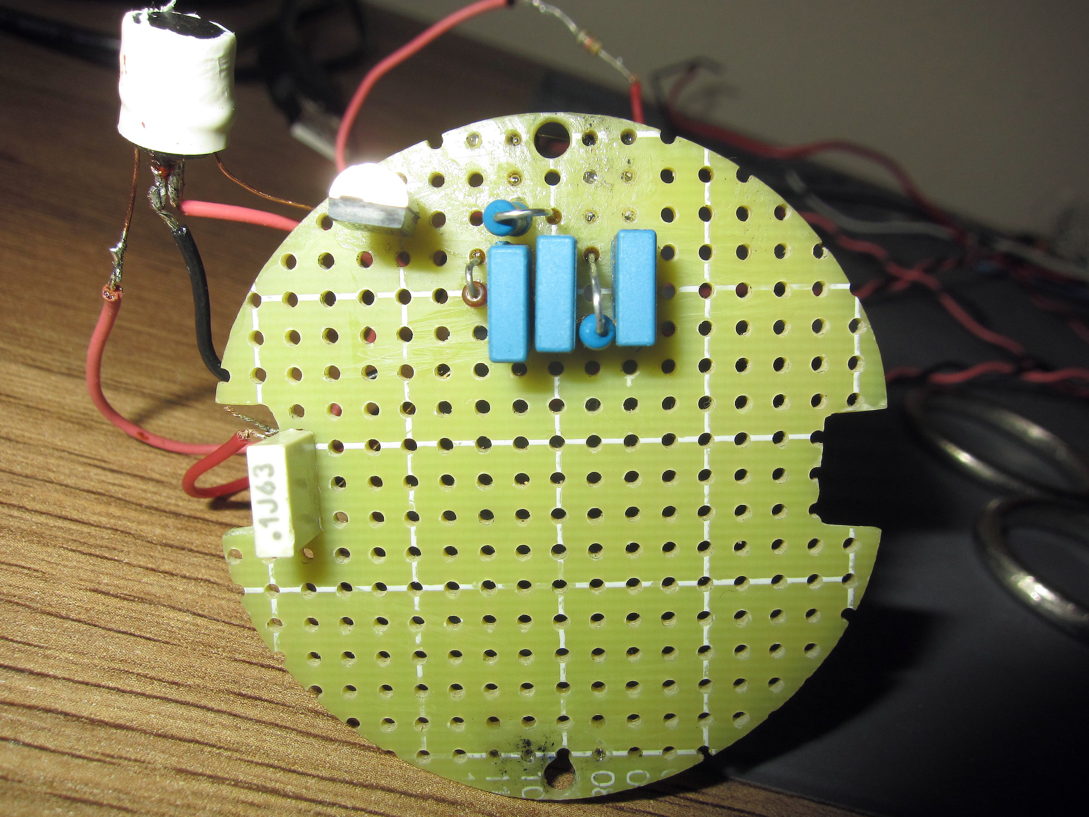

    По умолчанию Re: Доработка бюджетного студийного конденсаторного микрофона или нестандартное схемное решение для стандарта фантома 48V, 6.8 кОм/6.8 кОм.
    Хотелось бы посоветоваться с теми, кто на осциллографе наблюдает работу схем преобразователя.
    У меня такие результаты......
    1) Трансформатор 60мГн/10мкГн: выходные -40В, ток потребления 24 мкА, частота 108 кГц
    2) Трансформатор 11мГн/2мкГн: выходные -15В, ток потребления 150 мкА, частота 970 кГц......
    Вопрос про первый вариант: смертельна ли частота 108 кГц для микрофона ??
    Цитата Сообщение от Igor EV Посмотреть сообщение
    В микрофоне Rode NT1-A частота преобразователя 92 кГц Конечно это не показатель.
    Меньше всего нравится экспериментировать с паяльником в руках, но иначе не смог бы разобраться со вторичной обмоткой...... от 10 витков отматывал по 2 витка...... оптимальный результат следующий: Частота 125 кГц, выходное напряжение -44 Вольт, ток потребления 24 мкА.
    -44 Вольт не нужны, но это не недостаток, установка 60В на капсюле будет сделана позже согласно уровня фантомного напряжения в интерфейсе.
    Ещё один эксперимент с меньшим капсюлем 6х8 мм и выберу лучший из двух возможных.
    ---------- Сообщение добавлено 22:19 ---------- Предыдущее сообщение было 21:12 ----------
    Второй трансформатор 16мГн/6-витков!
    Напряжение -27-54 Вольт, ток 24 мкА, частота 410 кГц.
    Что скажете ? Думаю, просто бомбический результат.......
    Завтра запечатываю в термо-усадку, потом на плату и на днях уже сам микрофон, всё на одной плате.
    Всем спасибо!

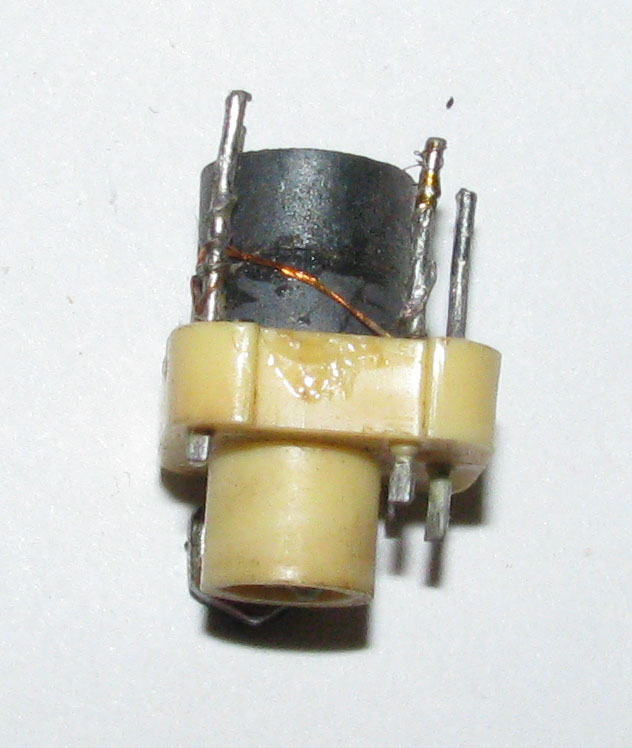

    Какой сердечник?

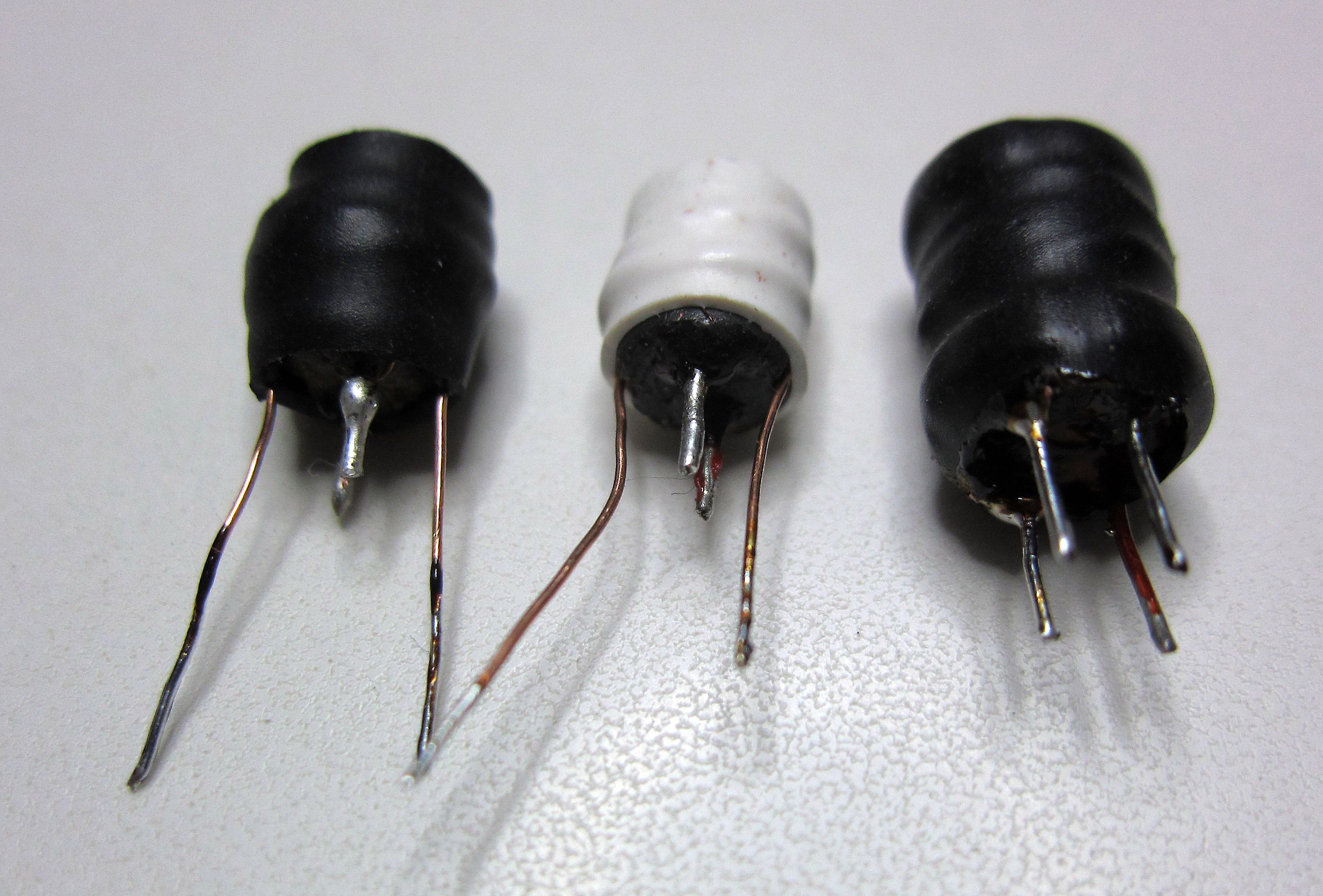

    Какой сердечник?
    Маленькая гантелька 6х8. Справа заводской трансформатор 60 мГн, два слева 6х8 мм гантельки проводом 0,07 мм - 11 и 16 мГн. У 11 мГн оборвалось начало провода и не стал более возиться.
    Всего 5-6 деталек в преобразователе, на плате стоит всё кроме гантельки и одного резистора.
    Цитата Сообщение от Павлунчик Посмотреть сообщение
    Лет 25 назад мотал подобные но по прямому назначению. Очень хрупкий феррит. Расклеивать, склеивать, доклеивать доп. контакты, жуть. Мотать неудобно, катушка легко ломается.
    Отлично разбирается. Грею паяльником стык, затем вставляю лезвие безопасной бритвы. Разобрал уже 3 контура - пострадавших нет. Катушка с секциями. Секции можно сломать, тогда влезет чуть больше витков. А можно мотать секциями, тогда паразитная емкость будет минимальна. Я мотаю так: надеваю катушку на круглый надфиль, она хорошо фиксируется, и мотать легко.
    Покупать зарубежные магнитолы - не везде это доступно. У нас я не видел, да и карантин постоянный не дает ничего покупать. А контуров советского изготовления у меня с десяток наверное.
    Обратите внимание, каким толстым проводом сделана вторичная обмотка у Schertlerа. Мне кажется, что эту идею можно развить... Ведь вторичная обмотка очень низкоомная и низковольтная. Её фактически можно попробовать использовать в роли экрана для главной обмотки, на которой действительно большое напряжение. Примерно так...
    Если вторичная обмотка будет не непосредствено на первичной, потребуется немного больше витков, и это как раз поможет закрыть всю гантельку (или готовый дроссель) по длине. Мне кажется для трансформаторного варианта так можно попробовать... а вдруг сработает. Нужно только не ошибиться с направлением намотки.
    Пару слов про сравнительно толстый провод вторичной обмотки на фото.....
    Я выбрал провод потолще потому что им можно прямо паять дроссель/трансформатор на плату, провод был 0,4 мм и я снял его с обычного многожильного кабеля (аудио, или что-то ещё), и он не сработал - не оказалось лакового покрытия для обмоток! Так что, выбирайте правильный провод! У меня другого нет, самый лучший 0,08-09 мм с большого дросселя, поэтому есть сложности с пайкой, точнее требуется большая аккуратность и осторожность.....
    Кстати, именно сейчас думал про возможные методы изолирования и защиты обмоток....... не хочу использовать термо-усадку - не лучший вариант в таком случае. Думаю окунать трансформатор в разжиженный клей ПВА после первичной обмотки и после вторичной, так как сразу мотать вторичные 6-8 витков тонкого провода и покрывать термо-усадкой у меня не получилось в первый раз - оборвалось начало первичной!! Высохнув ПВА превратится в тонкую но достаточно прочную плёнку для защиты. На крыше гантельки или по бокам можно дополнительно приклеить мини-контакты для фиксирования тонкого провода вторичной обмотки.....
    Хотел спросить, делал так кто-нибудь ??? ПВА всё же водяной клей ?? Он ещё хорош и тем, что можно при необходимости снять и использовать гантельку по новой......

    Гантелька внутри оказалась покрупнее. Намотал 600...700 витков 0.05 (сбился со счёта), 30мГн.
    Частота 300кГц, пит. 23V, на выходе минус 27V (без удвоителя), ток потребления 6.9 мкА. При пит 46V ток потребления 15.3 мкА, вых -53.5V.
    Оказывается можно взять случайный контур ПЧ на несколько сотен кГц с чашкой подстройки и получить идеальное экранирование, малые размеры, суперэкономичность и минимум мороки с намоткой.
    При смещении базы генераторного транзистора 30МОм ток потр. 4.8 мкА, пит 23V, вых -26V.
    Пит 46V, ток потр 11.2 мкА, вых -51V.
    Ну и самый маленький контур ПЧ с чашкой подстройки который я смог найти у себя на донорских платах ...
    Высота 6мм, сторона квадрата 7.5мм.
    Гантелька внутри махонькая. Еле 250 витков поместились заподлицо. Провод 0.05.
    Пит 23V ток потр 17мкА, вых -28V.
    + идеальное экранирование...
    Был бы провод 0.03 уверен - дотянул бы до сверхэкономичности.
    Отлично экранированные контуры ПЧ на несколько сотен кГц работают все подряд и без нареканий. Можно использовать даже вот таких малышей, если провод соответствующий имеется. Последние тесты были проведены с той самой платой, что показал на фото выше https://forum.vegalab.ru/showthread....=1#post2973654. Только дроссели менял и смещение на базе генераторного транзистора (в последних двух случаях).
    Экранированный контур ПЧ с чашкой подстройки (на более высокую частоту) - тоже интересный.
    Высота 7.4 мм, сторона квадрата 6.6 мм. Поместилось заподлицо на маленькую гантельку внутри - 450 витков 0.05.
    23V, 22 мкА, вых 27V.
    46V, 47 мкА, вых 53V.
    Постараюсь найти доступ к такому габариту но 455кГц.
    формировать вывод тонкого провода можно так. Сворачиваем на месте формируемого вывода провод несколько раз на длину вывода(2-3 см). Скручиваем. Кончик обрезаем и залуживаем. Получаем гибкий многожильный вывод, более стойкий к обрыву.
    Не просто сработает - а работает. ЭМИ существенно меньше. В схеме с ОЭ я именно так и наматывал. Начало первичной обмотки (подключаемое к коллектору транзистора) лежит в "глубине" катушки и экранируется концом обмотки подключаемом на "землю" . Обмотка связи мотается поверх, как продолжение основной без обрыва (только сформировать отвод) в ту же сторону - запутаться трудно. В случае схемы с общей базой Обмотку связи можно разместить первой.

    Подключал сейчас транс от светодиодной энергосберегайки (23V/38мкА) и так, и сяк. На ту же самую платку, с которой проводил тесты (выше)...
    Там обмотка в ряд и провод толще (не то, что у нас - внавал).
    Нет существенной разницы.
    А вот когда надеваешь на транс корпус электролита 13мм (+заземление) - наводки как рукой снимает. Остаточные только под "попкой".
    Другой транс пробовал - без особой разницы. Иногда замечаю 20-50% разницу (когда щуп зафиксирую с какой-нибудь из сторон), а сейчас просто щуп подношу с разных сторон и вижу почти одно и то же.
    Экран действует радикально. Тут, думаю - без вариантов. Либо корпус вместительный (индуктивность подальше от входа), либо доп. экран из фольги и т.п.
    Заземляя феррит я наблюдал почти двукратное уменьшение паразитки. Но только со стороны феррита.
