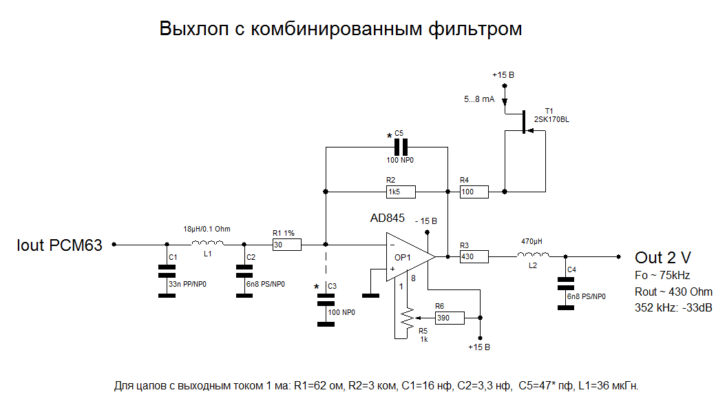

    Подводя некоторую черту под своими экспериментами с выхлопами с предфильтрацией, выложу две наиболее удачные на мой взгляд схемы, готовые к повторению (из пп. 849 и 989). С небольшой коррекцией. Как уже писал, вторую из них собрал себе вместо Рогова, пользуюсь, результатом доволен.
    Что еще? Керамику НП0 ставить в ФНЧ можно, я себе поставил, оттенок у нее немного более прохладный по-сравнению с хорошей пленкой, но не критично, да и вкусовщина это, что называется. С3 можно не ставить, но попробовать тоже не помешает, зависит от конкретной реализации.
    А есть ли у кого-нибудь файлы на платы этих двух вариантов или, возможно, сами платы остались? Сам я не смогу разработать правильную трассировку.
    Пропал один канал выхлопа Гагарина и есть желание использовать это как повод наконец-то попробовать в варианте ЦАП СергиоТ что-нибудь другое. Давно были планы поцепить ламповое но всегда получалось громоздко и постоянный диссонанс между желанием иметь относительно компактное устройство и аудиофильской зависимостью сделать ещё лучше. В этой паре схем имеется какая-то компромиссная средина

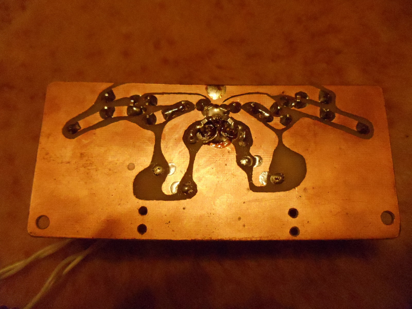

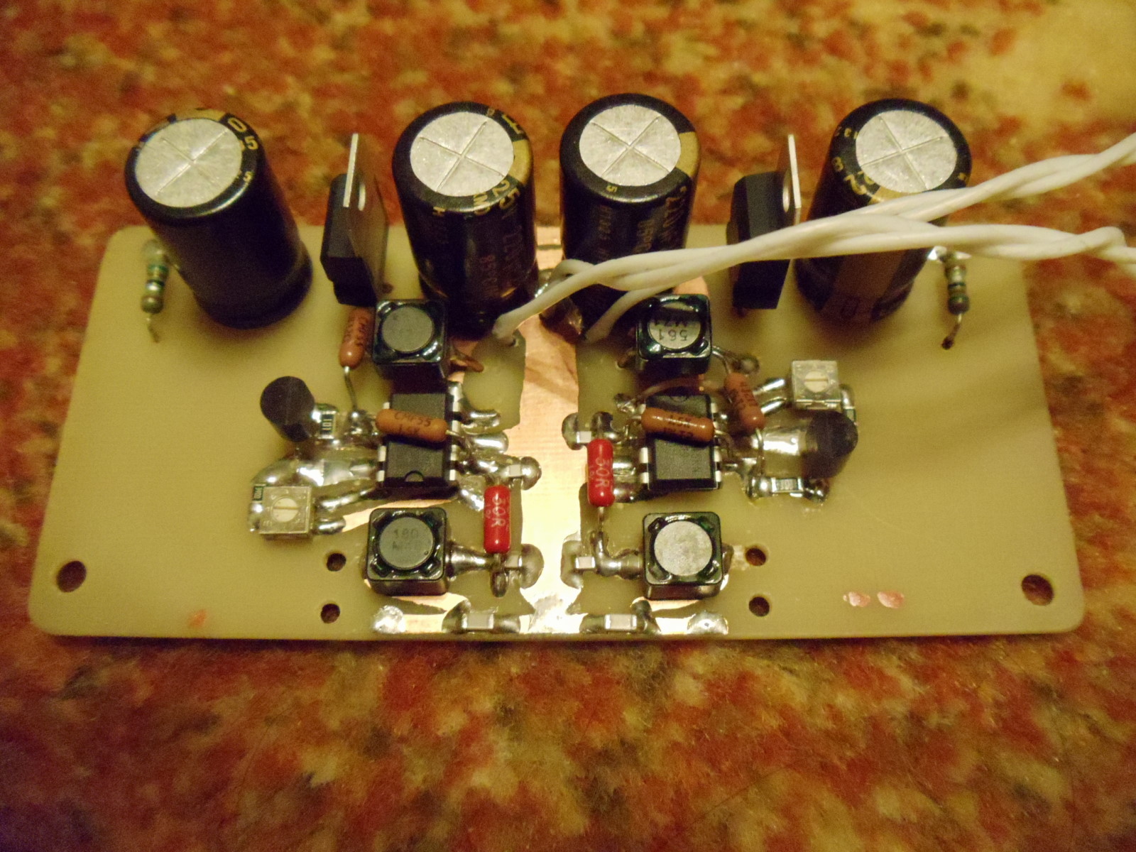

    По умолчанию Re: Еще один вариант выхлопа с пассивной фильтрацией
    Плат нет. Но там схема простая, ошибиться сложно. Только полевик , который источник тока, лучше всё-таки не ставить. У себя убрал его в итоге.
    Есть фото готовой платы, я его показывал выше, там в принципе разводка в общих чертах видна.
    Надо в шапку финальную схему и разводку.
    Чтоб не искать, как понимаю об этом речь.

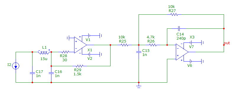

    И как оно с таким выходом?
    Я имею ввиду выходное сопротивление.
    P.S. Тут вот возникла дискуссия:
    https://forum.ixbt.com/topic.cgi?id=95:1117-14
    Попутно выяснилось что бывают оказывается и килоомы!
    А полсотни ом - вообще в порядке вещей...
    Меня ещё такие конские индуктивности на феррите смущают.
  15. #1774
    38,917
    18 и 470 мГн? Не такие ужи конские, на микротоках может еще и ничего.
    В колонки и похуже суют, и там уже совсем не микротоки.
    Имхо, если уж про эту схему говорить, надо ставить второй ОУ мпос 2-й порядок и R1 двинуть к инв. ноге, т.е. 1,5к на левый вывод R1.
    Индуктивности- в микрогенри, см. внимательнее. Выходное по сегодняшним меркам слегка великовато, но не критично, хотя можно и забуферить. Т1 и R4 - не ставить.
