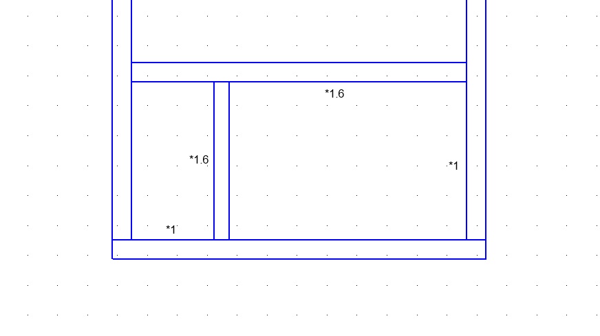

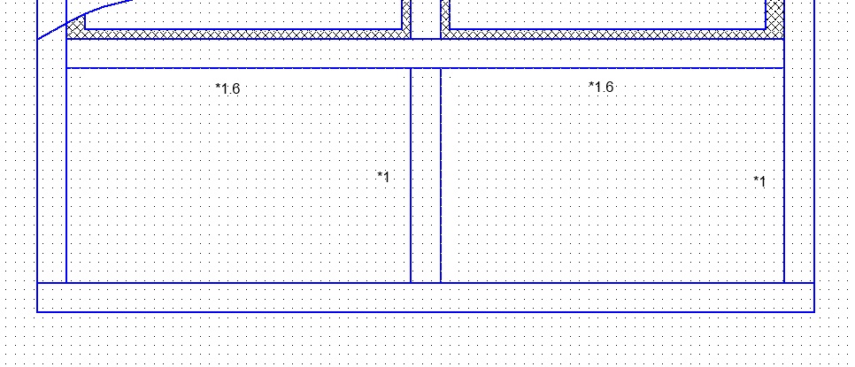

    Как думаете, какая организация раздвоенного канала лучше? Или вообще уже забыть про соотношение 1.6:1?
    Да уж лучше забудьте. Это далеко не первое, чем стоит озаботиться.
    Первый вариант лучше но для саба это в основном для улучшения жесткости.Ну и корпус будет пошире , пониже и посложнее.

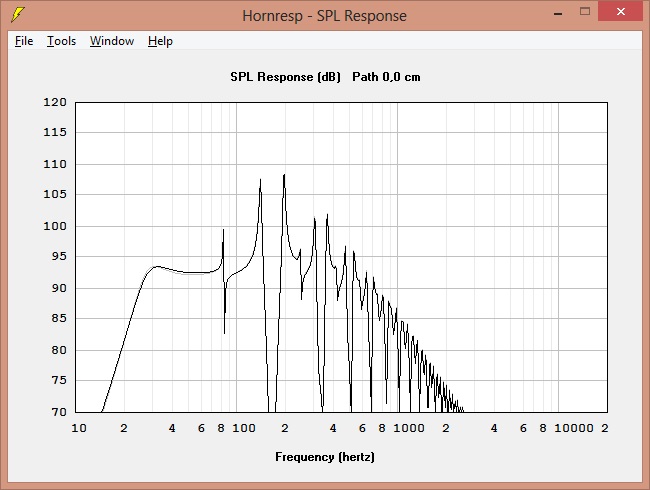

    Все совсем не плохо оказывается. Сравнил параметры при том же оформлении. (Серый график - с даташитовскимим параметрами)
    Или все же чем-то серьезным отклонение в параметрах может навредить?
  19. #1778
    Добрый Аватар для Gudronov
    11,757
    Оно в действительности все притопчется и уляжется в полку, потери свое сделают. Ровненько будет, 30 вообще в горизонталь, у меня настройки тоже обычно получались 26-28гц с этими динами. И пару раз 24-25, один товарищ решил из спортивного интереса все-таки не возвращать головку, а сделать маленький 9-оборотничек, он тут в теме есть. Я почему и говорил, что этот коварный алпайн мерять надо обязательно.
