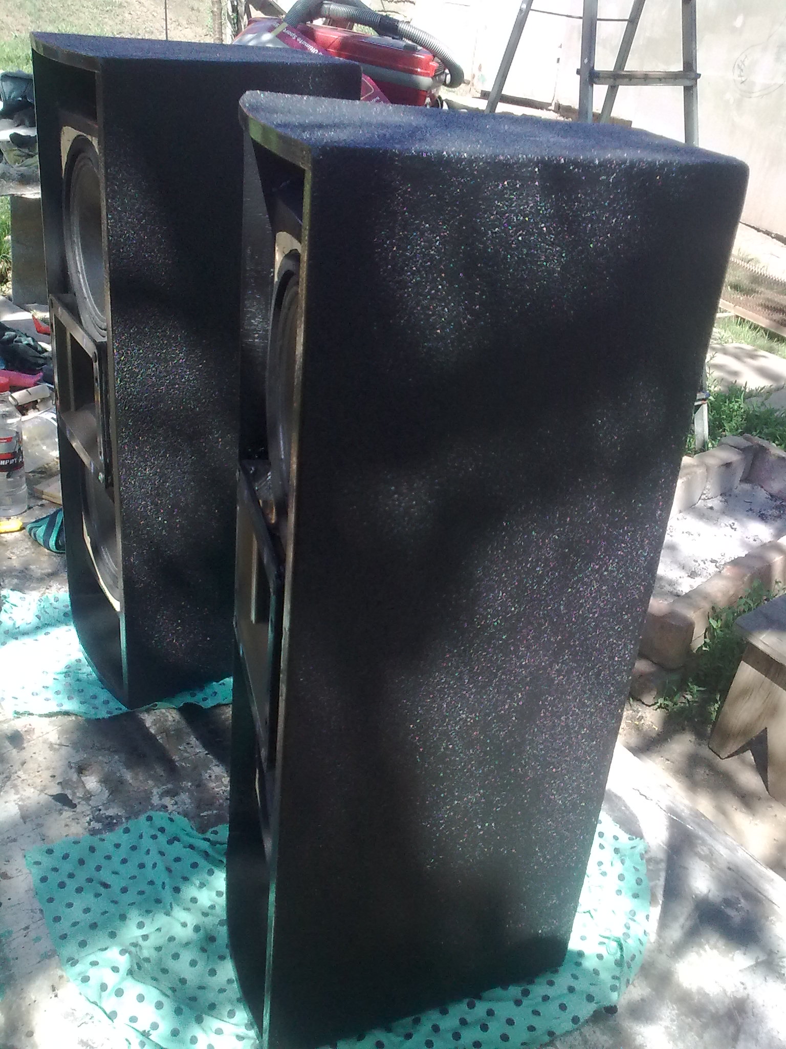

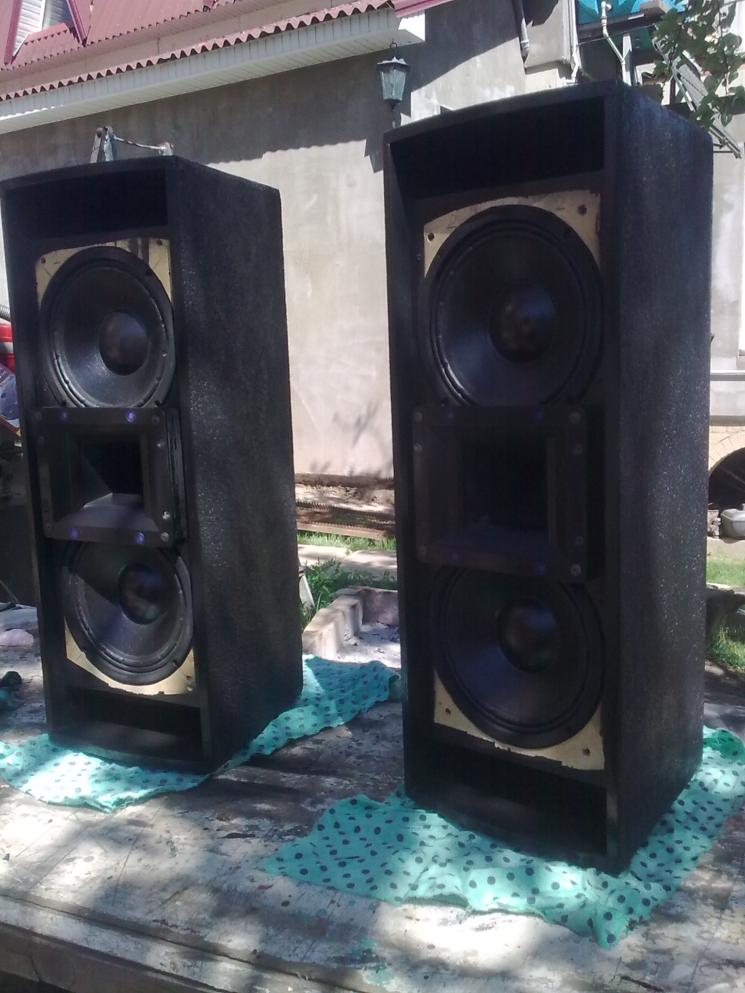

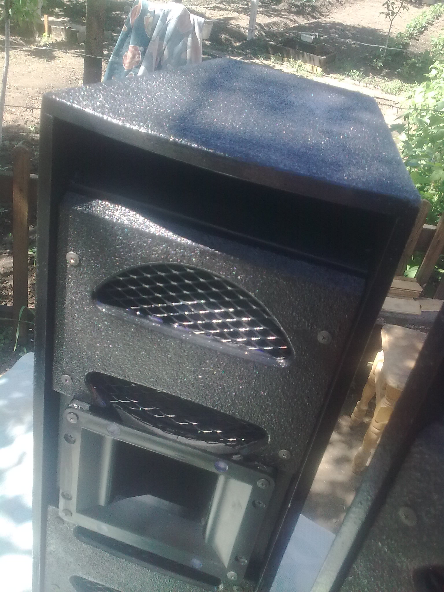

    По умолчанию Re: в поисках ТОПа (сателит для кластера)
ID:	183572Ну, вот финиш!!!!!!!!! Мои первые потуги в области покраски кабинетов.....
    Качество фото хотелось бы получше, но 2 мегапикселя в телефоне, больше нету
  9. #1768
    Давно не заходил
    14.11.2010
    Украина
    1,282
    квадратный (прямоугольный) порт под разъём, мне кажется смотрелся бы лучше.
  10. #1769
    Давно не заходил
    20.04.2008
    Украина. Одесса.
    2,096
    Такие под рукой оказались...
  11. #1770
    Новичок Аватар для Olimjon
    21.05.2012
    Андижан, Узбекистан
    Не стоит огорчаться из за формы панеля разъемов на задней стенке, главное чтобы звук радовал. И еще важнее то что вы это сделали(сумели). Мои поздравления!
