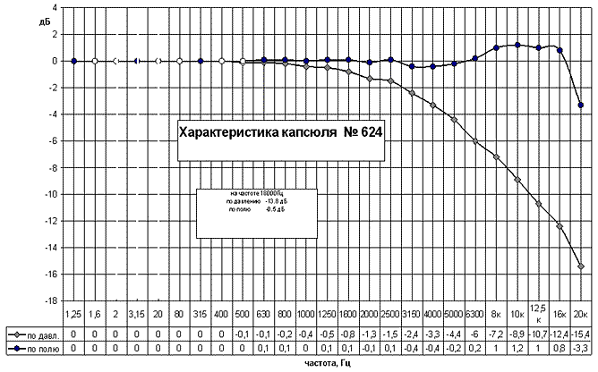

    да, понял. Теперь такой вопрос возник. Предложили капсюль конденсаторный М-101 с предусилителем ВПМ-101. Только вот его характеристика что-то подозрение вызывает, да и питалово на него как я понимаю надо через умножитель напряжения подавать. Или можно как-то на нем все-таки замутить? Да еще какой-то германский есть MK-201 - походу оба от каких-то шумомеров.

    pushistik, это картинка с http://izmeri.ru/10.html ?
    На первый взгляд, серьезный агрегат. По серьезной цене.
    По идее, с такой штукой полностью решается вопрос с измерениями. Калиброванный капсюль, частотка на весь диапазон. Желательно бы к нему паспортную АЧХ в комплекте поиметь. Тогда можно даже микрофоны калибровать на заказ

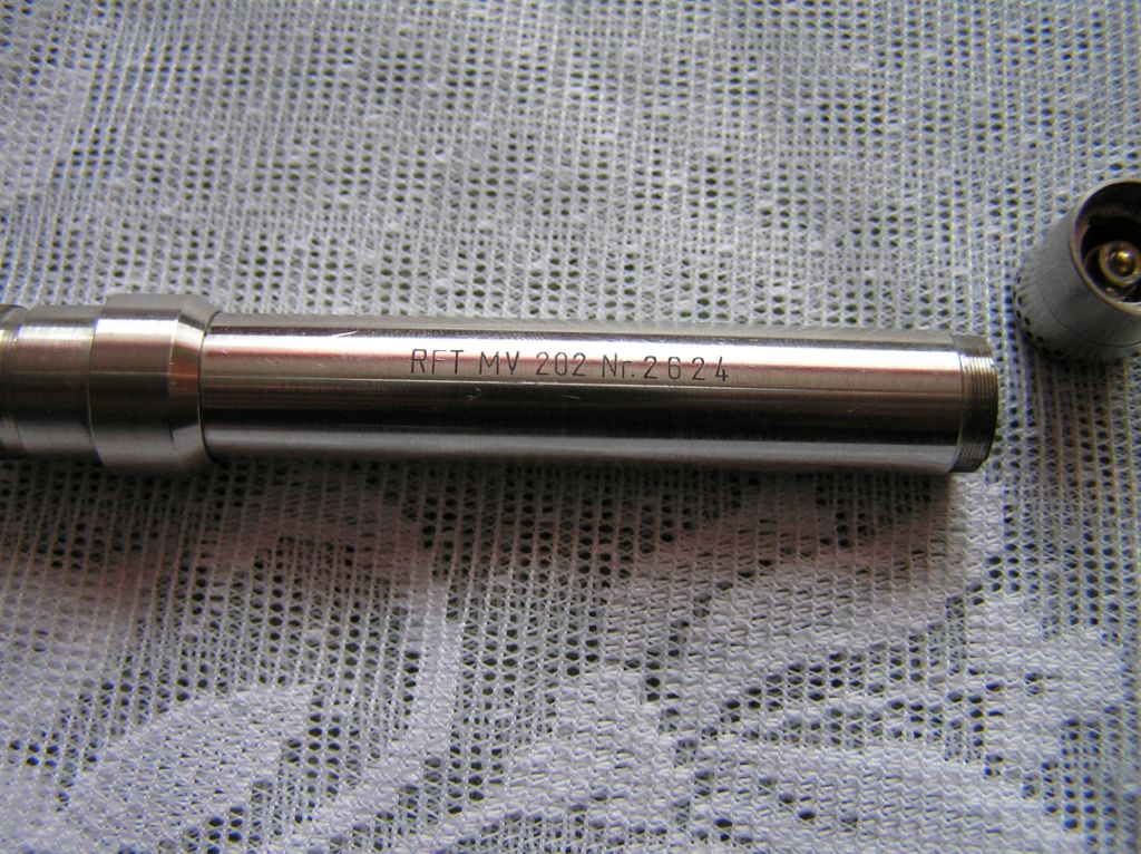

    Блин, в итоге дали другой микрофон - МК201 с предусилителем RFT MV202. Даже есть паспортная АЧХ, только не пойму лучше она или хуже - все по немецки, ничего не понимаю. Попробую позже фотки выложить.

    pushistik,
    такой?
    Messmikrofonkapsel / microphone capsule MK 201
    Wandlertyp / Transducer type Kapazitiver Druckempfänger
    Frequenzbereich des Freifeldübertragungsmaßes/Frequenca range of the free-field response 10 Hz … 35kHz (±1,5 dB) 40 kHz ( 0… – 3 dB)
    Feld-Leerlauf-Übertragungsfaktor / Sensitivity 14 mV/Pa
    Grenzschalldruckpegel für 3 % Klirrfaktor bei 1 kHz/ Max SPL for THD 3 % at 1 kHz 158 dBA
    Resonanzfrequenz / Resonance frequency 13 kHz
    Polarisationsspannung/ Polarzation voltage 200V
    Kapazität mit Polarsationsspannung bei 1 kHz/ Polarized capsule capacitance at 1 kHz 25 pF
    Arbeitstemperaturbereich/ Operating temperature range - 20 … + 100 °C
    Temperaturkoeffizient/ Main ambient temperature coefficient ≤ 0,01 dB/°C
    Statischer Druckkoeffizient/ Main ambient pressure coefficient -1 x 10 -5 dB/Pa
    Durchmesser mit Schutzkappe/ Diameter with protection grid 13,2 ± 0,05 mm
    Höhe der Kapsel/ Height of the capsule 14,2 mm
    Gewicht/ Weight 8,5 g
    Gewinde für Vorverstärker/ Preamplifier thread 11,7mm, 60 UNS
    Gewinde für Schutzkappe/ Protection grid thread 12,7 mm, 60 UNS

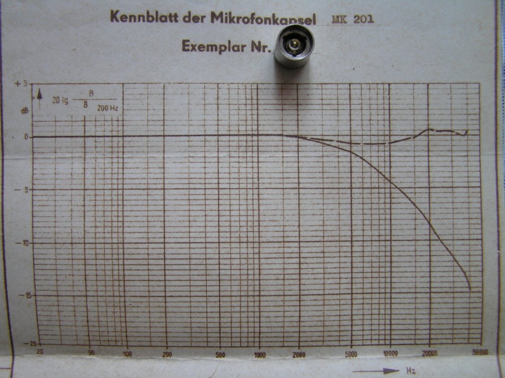

    Да капсюль именно такой. Только в паспортной АЧХ что-то другое написано (Kennblatt der Mikrofonkapsel MK 201) и частотка отличается от отечественного капсюля, усб- шнура сейчас нет под рукой чтоб фотки скинуть. Есть принципиальная схема. Разъем пятиштырьковый, но распиновка не такая как в этой ссылке https://forum.vegalab.ru/showthread....2-%D0%B8-MV201
    По схеме с умножителя идет 200В и если я правильно понял с 9 вольтовых батареек плюс-минус, далее корпус и сам выход.

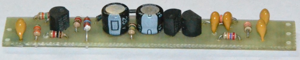

    Кардиоидный не пойдет,выпишите- http://www.elitan.ru/price/index.php...=wm61&deley=-1 штучки три,с почтой
    500руб всего,для фантомной звуковухи возьмите как эталон схему ecm8000,по помехозащищённости она именно балансная,не смотря что один диф вход сигнальный,а второй токовый дифференцированный.
    Схема отработана и ничего менять не стоит,неравномерность мика порядка 3дб,короче пойдёт..
    Себе пару сделал,ачх копирует есм8000,но чутьё на 7дб выше,печатку чуть ужал,корпуса на любом заводе
    за бутылку водки сделают,да ,электролит 10мкф и микрофпрадные smd кондёры на 50вольт обязательно! иначе капут преду

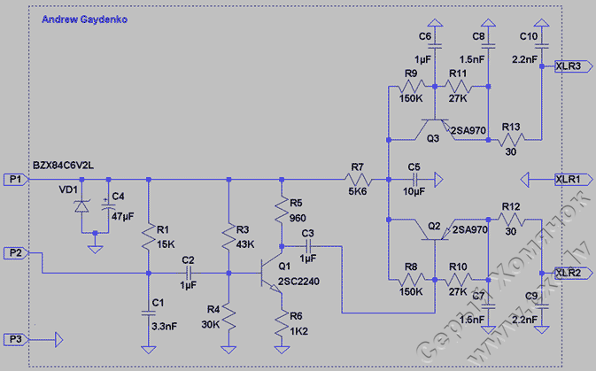

    Вот характеристики MK201. Не понимаю по немецки, что написано. Теперь вопрос по фантомному решаю. есть ли какие-нибудь готовые решения или умножитель собирать все-таки?
    Два малюсеньких трансика первый включен как понижающий до 6 вольт, другой как повышающий с 6 до 140в, потом мостик, П-образный R-C фильтр и вот вам 200вольт постоянки.
    Первый транс с обмоткой на 6 вольт, второй на 9 вольт. Можно перемотать сразу на одном обмотку на 140в. С умножителем возможно будут проблеммы с помехами.
