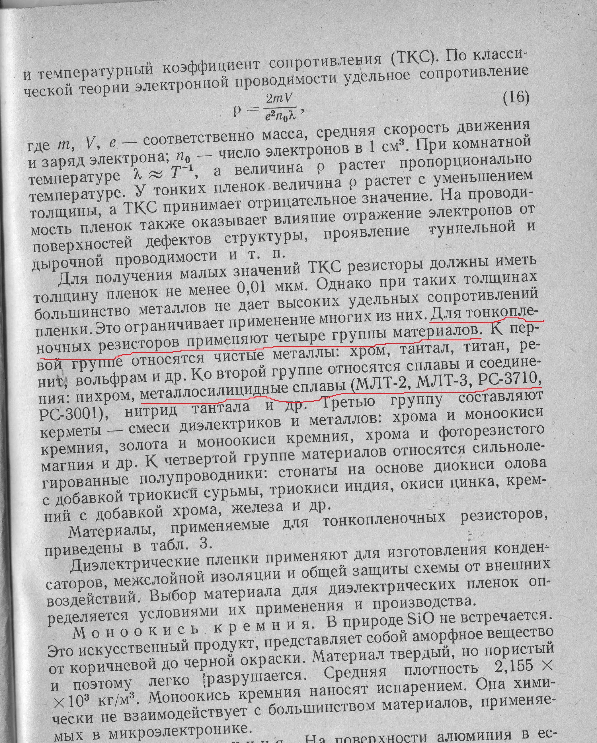

    История резистров СССР [1]
    Резистор МЛТ создан в 60-х годах в объединении Гириконд в Ленинграде. Книга, написанная разработчиками резистора МЛТ (С2-10,13,14 и пр.) Бочкарев Б.А… [2]
    ТУ для изготовителей резисторов и "применителей резисторов - это "две большие разницы" , вот, например, одна из советских классификаций советских изготовителей резисторов[3] :
Название:	Материалы Рези&#10.JPG

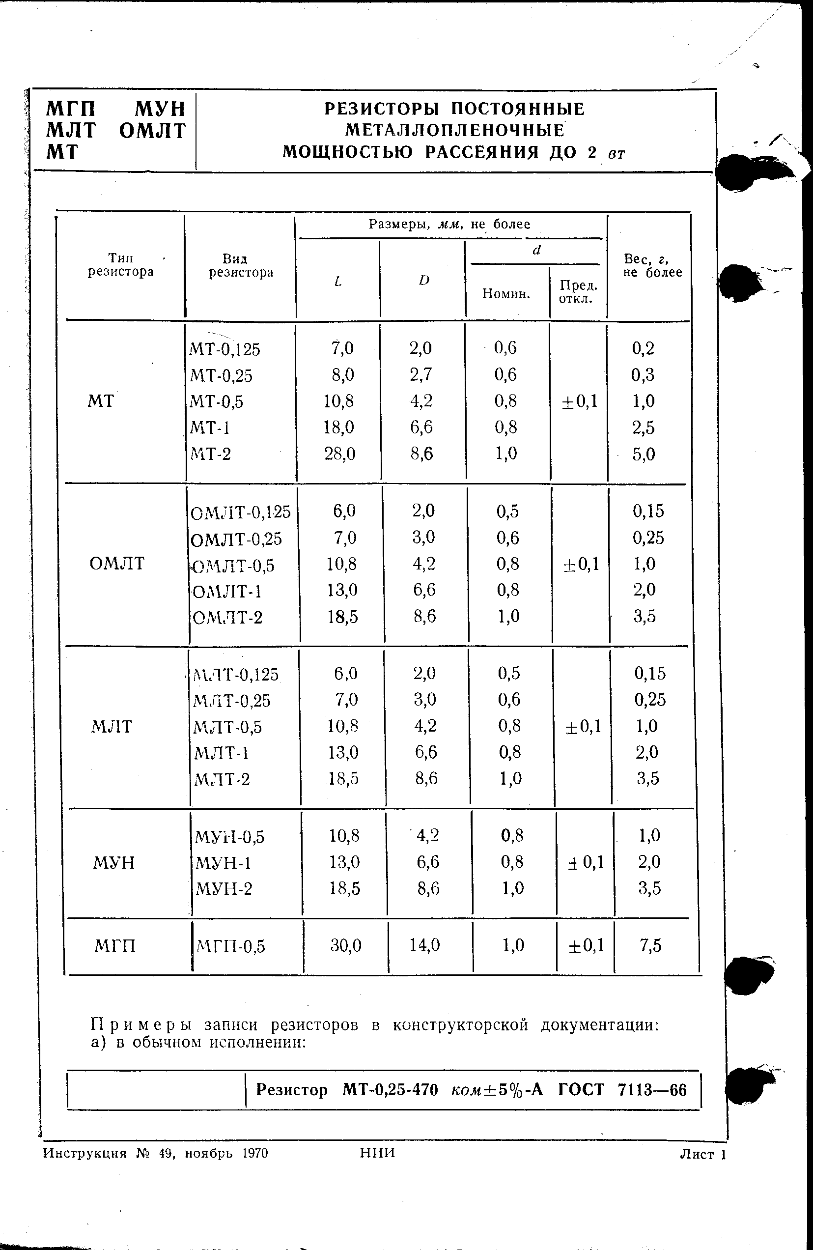

    А вот выписка из ТУ для «применителей» резисторов:
    Попытаюсь сделать вывод, что для "применителей" резисторов, дабы не вносить сумятицу в "стройные ряды" инженеров, всё что содержало в себе к.л. металл, и было тоньше 1мкм называлось металлоплёночным резистором . Это шоб было отличие от проволочных (раньше даже писали "МЛТ - непроволочные, ...."), композиционных (ВС,ТВО, и пр.), фольговых.
    Классификация Диджикей, похоже, уже ближе к истине изготовителей, металлоплёнка - отдельно, от тонкоплёнки:

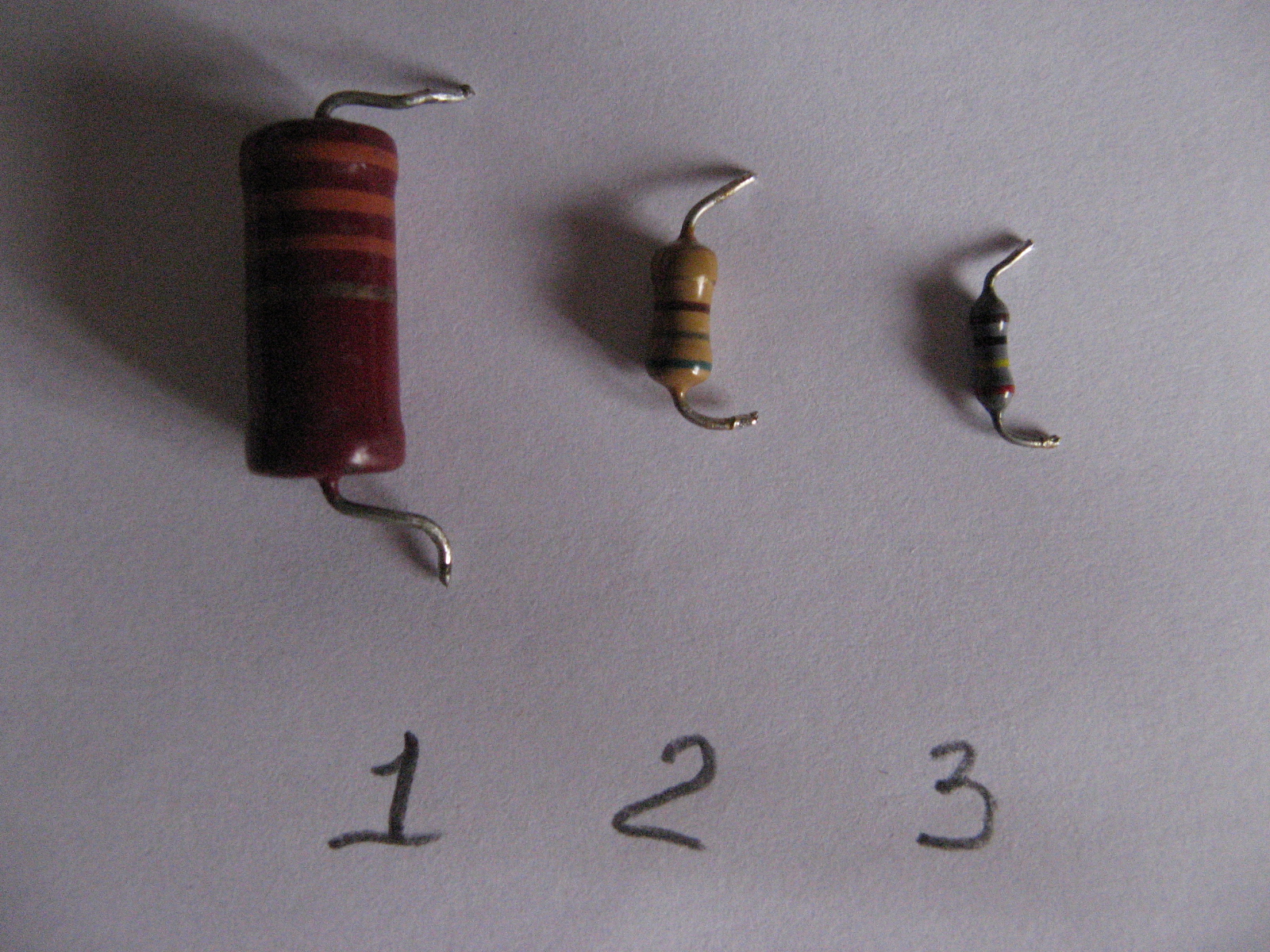

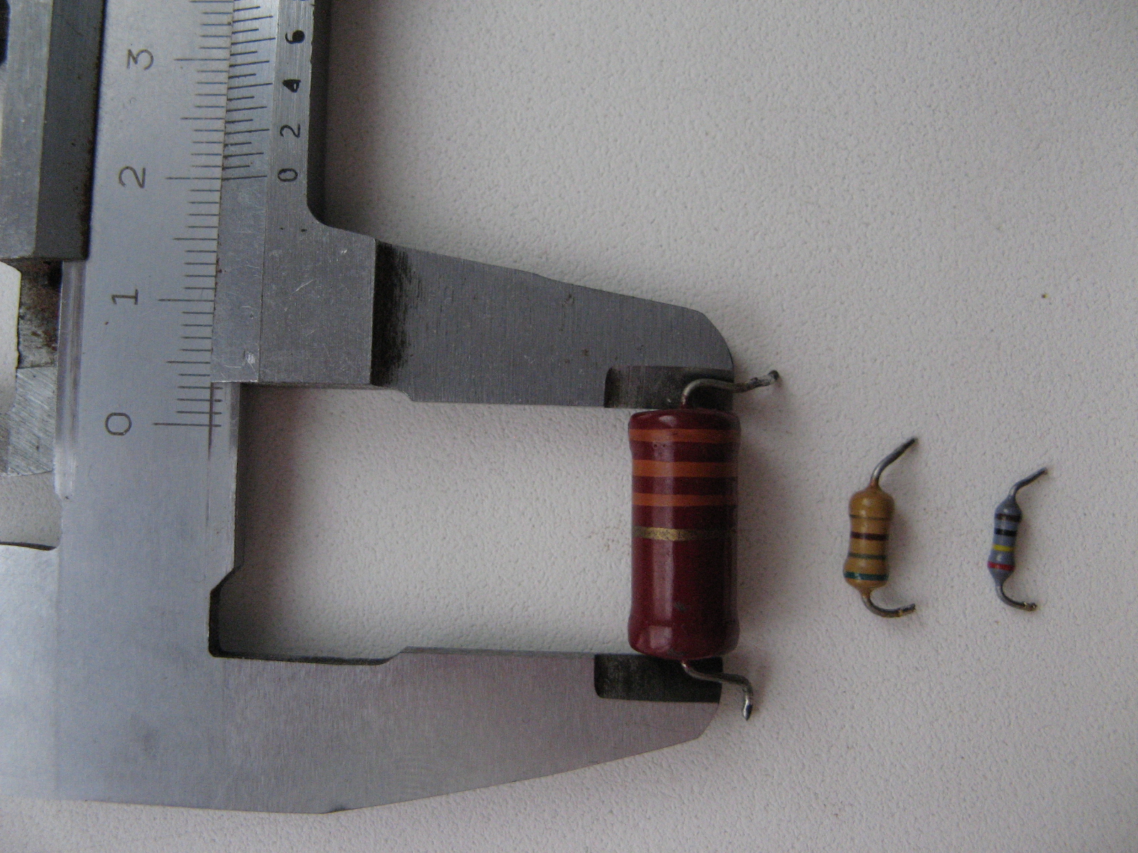

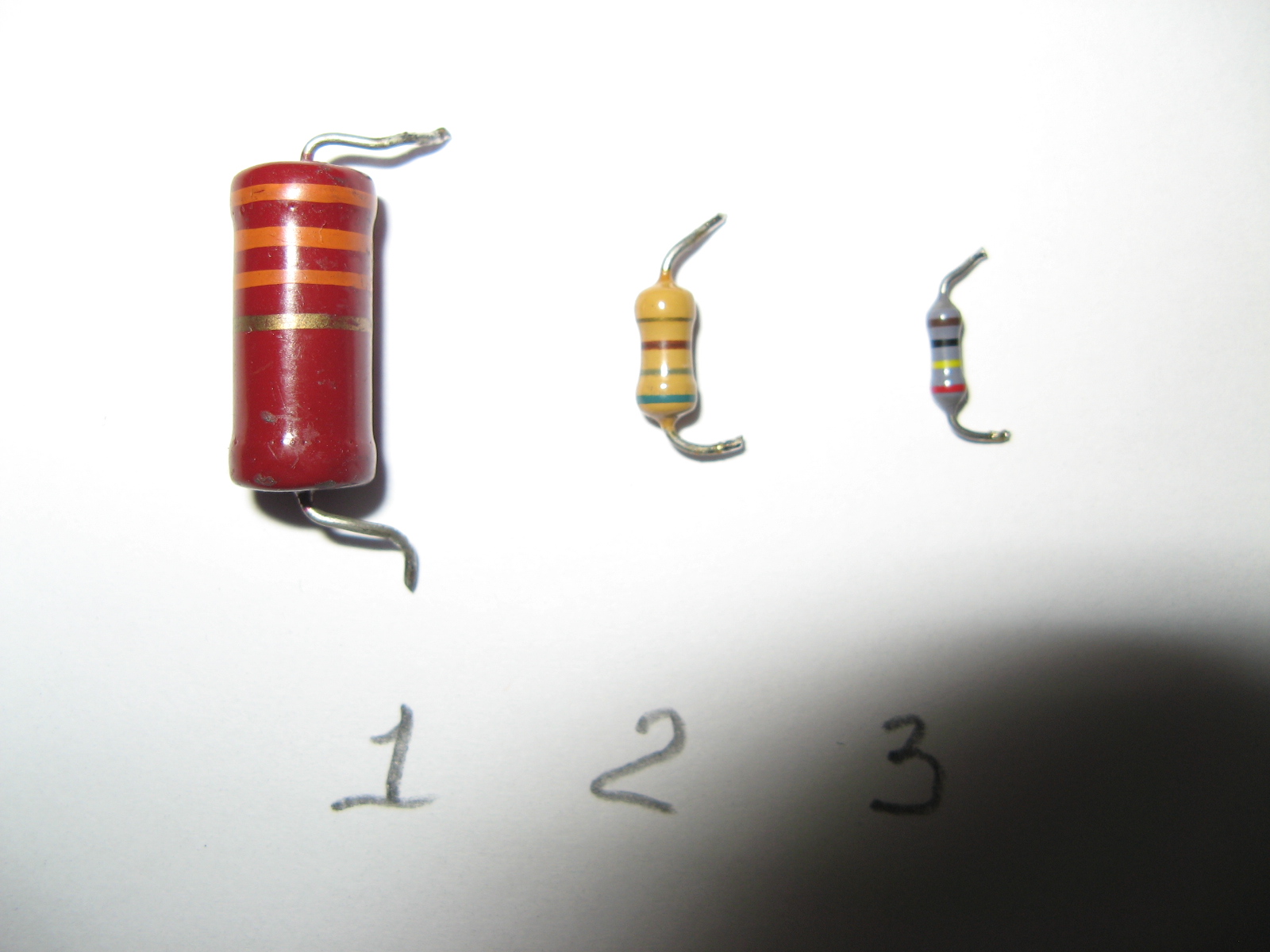

    Здравствуйте Уважаемые форумчане!
    Прошу помочь определить название резисторов (что это - уголь ,металлопленочные ...). Выпаяны из Английского усилителя EAR 80 х годов ,погорел канал ,на фото из второго целые.Возможно под номером 1- BEYSCHLAG ,только что он там может делать ? Остальные не знаю ,на что их заменить без потери качества звука . Заранее благодарю.

    Ставлю выводные угольные.
    Какие именно?
  11. #1750
    13,071
    По умолчанию Re: Выбор резисторов в звуковой тракт
    К магниту липнут?
  12. #1751
    25.12.2017
    4
    Да,все три позиции.
  13. #1752
    13,071
    Да,все три позиции.
    Ставьте стандартные 1% MF, ничего не потеряете.
  14. #1753
    25.12.2017
    4
    В чем суть,вместо сгоревших,а всего по позициям № 1 - 4 штуки , № 2 - 6 штук, № 3 - 2 штуки были заменены на Kiwame " погрел" часов 150 ,а звук стал хуже - образы меньше ,менее басит,плоский -вообщем не тот.Вы предлагаете поставить металло-пленочные (вопрос какие?).
    Еще раз спасибо за понимание.
  15. #1754
    13,071
    Prapor, как пел В.С.Высоцкий - если очень вам неймётся - поставьте PRP.
    Но почему-то думаю, что если соберу усилитель на первых попавшихся резисторах - он будет лучше играть музыку, чем ваш EAR. И при этом в нём не будут сгорать резисторы.
  16. #1755
    25.12.2017
    4
    Спасибо я понял!
