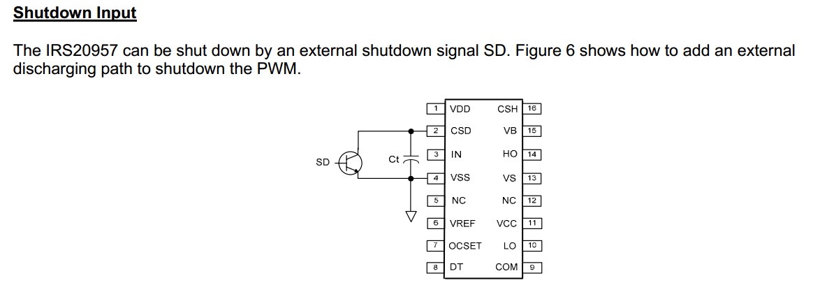

    Как организовать MUTE на IRS20957?
    Замыкать CSD на землю. В даташите или аппноте есть схемы.

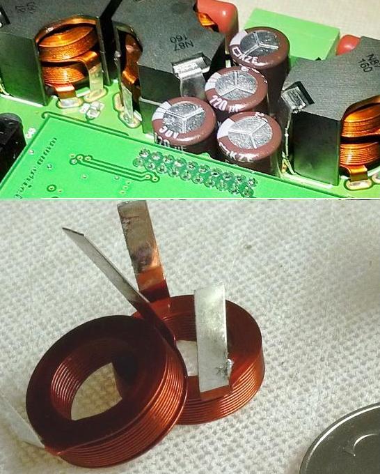

    Ну вот и новая силовая часть появилась, на правильных дросселях. Также перешел с дюжины "керамики" 0.1мкф 1206 NP0 в выходном фильтре к полипропилену - 3 шт. 0.47мкф 250В, правда, оставил шунты 4.7нф NP0. Промеряю на днях, ожидаю заметный рост линейности.
    В чём выигрыш?
    Как себя показал УНЧ в плане THD и IMD?

    Красиво, а параметры мерили?

    463
    Цитата Сообщение от paukt Посмотреть сообщение
    По чем обошлись? И где?
    Спасибо Ивану IVX, подсказал место, заказал в Китае катушечки под RM8, намотанные плоским проводом "на ребро".
    Таки как же Нам узнать то заветное местечко в Китае
    если надо - давно пора в ЛП спросить. В любом случае, надо быть готовым 1) подготовить ГРАМОТНЫЙ чертеж 2) общаться на английском, а лучше на китайском 3) найти способ оплаты по безналу в Китай (PayPal и прочее подобное не катят)

    Чуть поизмерял. На средних мощностях (1-10Вт) искажения с 0.003% упали до 0.002%, это при том, что я еще модулятор не подстраивал под изменившийся выходной фильтр, вижу, что частота несущей зашаталась. После подстройки жду 0.001%. Время будет, измерю собственные искажения двух разных выходных фильтров, без охвата петлей ОС. Для этого надо поправить программу в ПЛИС
