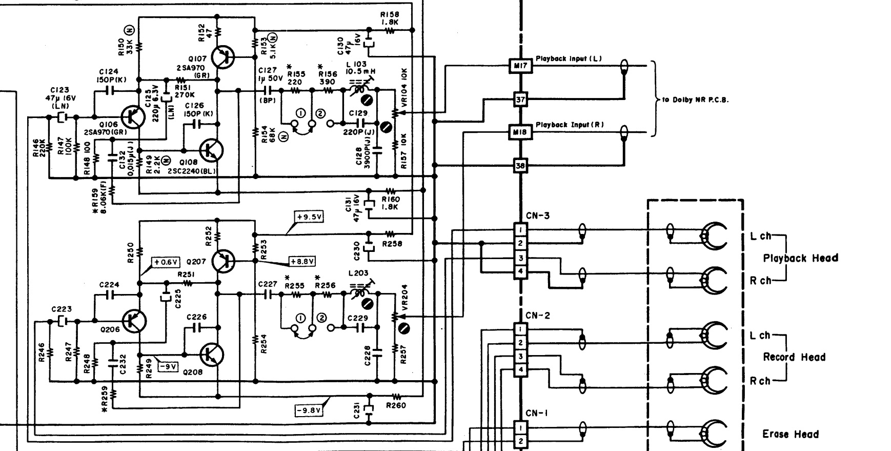

    подскажите хороший УВ
    из кандидатов
    1Sony К666es
    2 nakamichi ZX7
    3 УВ на ОУ из темы про Вегу 122
    в наке кондер на входе , кроме того говорят что нак звучит только за счёт своей родной головки , может кто ещё варианты схем посоветует

  10. #1729
    - Аватар для Olegyurich
    17.01.2005
    5,282
    По умолчанию Re: Идеальный УВ кассетника
    Цитата Сообщение от ArchbishopLazar Посмотреть сообщение
    nakamichi ZX7
    Не только. У разных наков разные УВ и разный звук при одинаковых (очень похожих) головах.

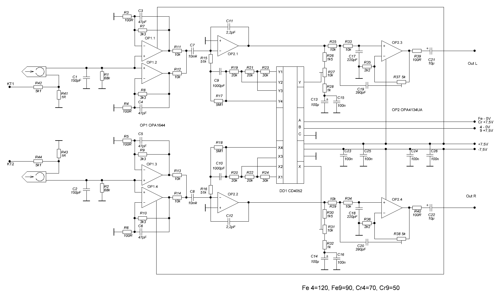

    Возможный вариант УВ для кассетной деки высокого качества. Рассчитан на обычную и удвоенную скорости.
    ВЧ коррекция по Сухову, СЧ имеет постоянные времени 120\90\70\50 usec соответственно. Переключение - через мультиплексор.
    А почему НЧ коррекция нестандартная?
  15. #1734
    Завсегдатай Аватар для waso
    28.04.2008
    Новокузнецк
    2,346
    См. УВ Агеева. Для стандартной 3180мкСек вместо 5,1М поставьте 3,3М, будет 3300мкСек.
    Эдуард, я знаю Ваше отношение к ОРА134 по звуку. Понятно, что ТЛ084 ставить туда вообще полное убийство. Нет никаких проблем развести на двух сдвоенных ОУ вместо одного счетверенного, ну и поставить что-то поинтереснее.
    Тут штука такая. Я же собрал вторую версию "Веги-122", отстроил, послушал. Ну что сказать-удачно! Настроил охлаждённое входное сопротивление. Если вход ОУ на полевиках, то с позиции шумов оно практически неощутимо. По передаче фронта меандра-да, разница обалденная. Но вот по общему зачёту (по звуку то есть) между двумя карманами разницу я склонен адресовать на разные применённые головы: во втором кармане-сквозная, в первом - 810я. В первом кармане стоит УВ на двух ОУ, во втором-на ОРА1644 (схему Вы видели). Что самое интересное-эффекта "вау!!!" я не ощутил. Шумит второй карман, действительно, меньше - за счёт четырёх ОУ в параллель. Выигрыш есть, но он не связан с охлаждённым входным сопротивлением, поскольку с\ш не меняется при регулировке.
    Ну и по поводу мультиплексора. Я не знаю, какие искажения может привнести в звук реле РЭС60, ибо сейчас коммутация постоянных времени делается ими. Во всяком случае, можно попробовать и померить\послушать. Но-если помните, у Агеева постояннные времени переключаются вообще К547КП1, и меня терзают смутные сомнения (с) что это сильно лучше импортного корпуса мультиплексора.

  17. #1736
    В деке TEAC R-9000 в канале воспроизведения по ходу сигнала нет конденсаторов.
  18. #1737

  19. #1738
    01.01.2011
    810
    какой ?
    CR-4 BX-300 DR-1 эти модели были или есть .
    nakamichi 700II\600II\500
  20. #1739
    22.12.2008
    77
    3,692
    С ними отслушиваешь "тембральный баланс" конденсаторов....
    Угу,потери в оных...

    ---------- Сообщение добавлено 21.23 ---------- Предыдущее сообщение было 21.20 ----------
    из кандидатов
    1Sony К666es
    2 nakamichi ZX7
    у сони коррекция валит вч 110мкс.надо резистор править.а так бодрый ув,и хорошо нет контура на входе ув(хотя это плюс головки)
    з,ы
    последнее время ловлю себя на мысли ув на оу звучит!
