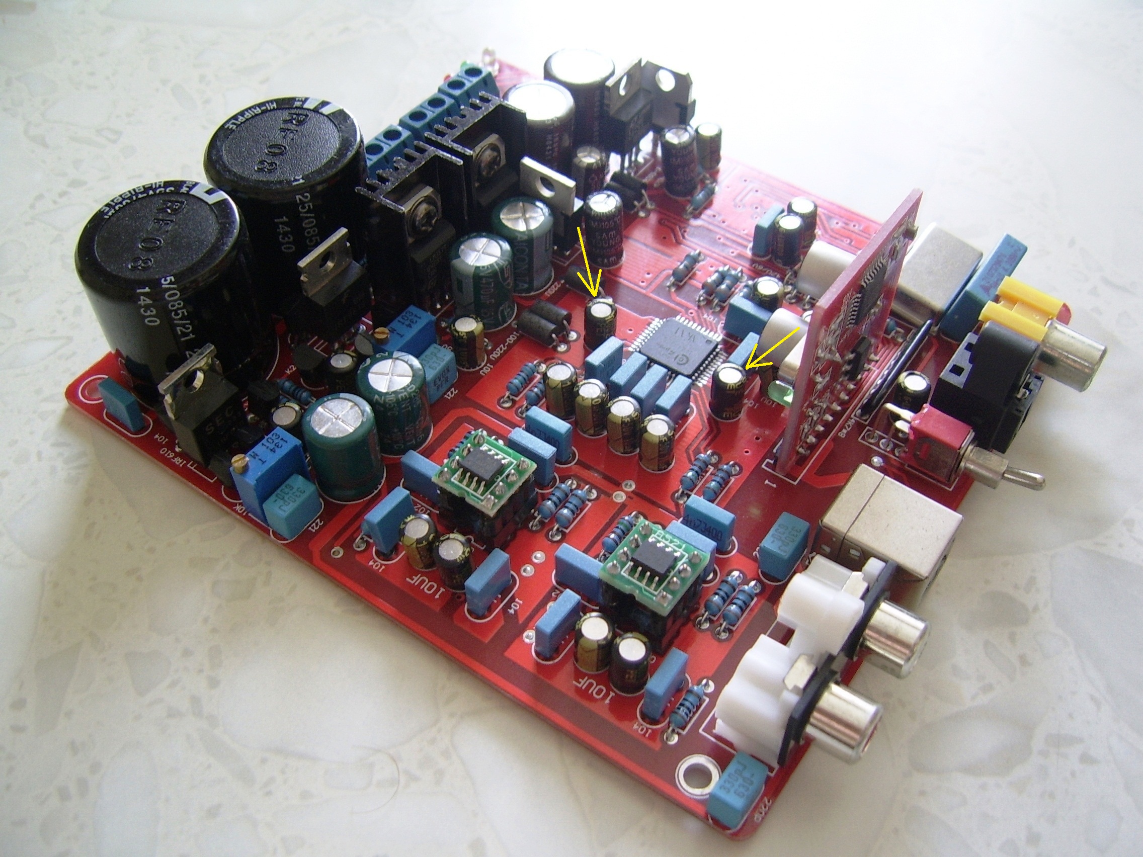

    2. Аналоговое питание AK4399.
    Все знают, что выходной сигнал ЦАП формирует путём модуляции напряжения источника постоянного тока, т.е. блока питания. Поэтому качество этого сигнала напрямую зависит от качества питания. Эксперименты с AK4399 указали на очень сильную зависимость качества звучания от организации питания аналоговой части AK4399. Были опробованы некоторые типы интегральных стабилизаторов, но все они в той или иной степени вносили окрас в звук. Окончательный выбор остается за Вами,.. но есть способ максимально уменьшить негативное влияние стабилизатора. Этот способ - добавление RC цепочки между нагрузкой и стабилизатором. Возможно это не лучший вариант решения проблемы, но с посредственными стабилизаторами он дает значительный выигрыш. Номинал резистора цепочки нужно брать от 1 до 10 Ом, электролит – максимальной емкости и с минимальным ESR. При этом роль RC-цепочки двойная: во-первых он фильтрует питание уменьшая шумы, во-вторых отвязывает сложную нагрузку от "кривого" импеданса стабилизатора. Еще лучше применить RC-цепочеку для каждого из аналоговых питаний AK4399. Дополнительным плюсом этой схемы является развязка аналоговых питаний между собой. Возможная реализация данной схемы с минимальным вмешательством, которая показала себя очень хорошо:
    При этом выпаиваются три ферритовые бусины в питании аналога AK4399 и вместо них запаиваются резисторы 2Х(1...10) Ом и 1Х20 Ом. Далее нужно выпаять 4Х10 мкФ и 4Х0.1 мкФ возле чипа, и запаять вместо двух крайних пленочных 0.1 мкФ два электролита максимальной емкости зашунтировав их с обратной стороны керамическими чипами (10...33)нФ.
    После данной доработки тип используемого стабилизатора не очень важен.

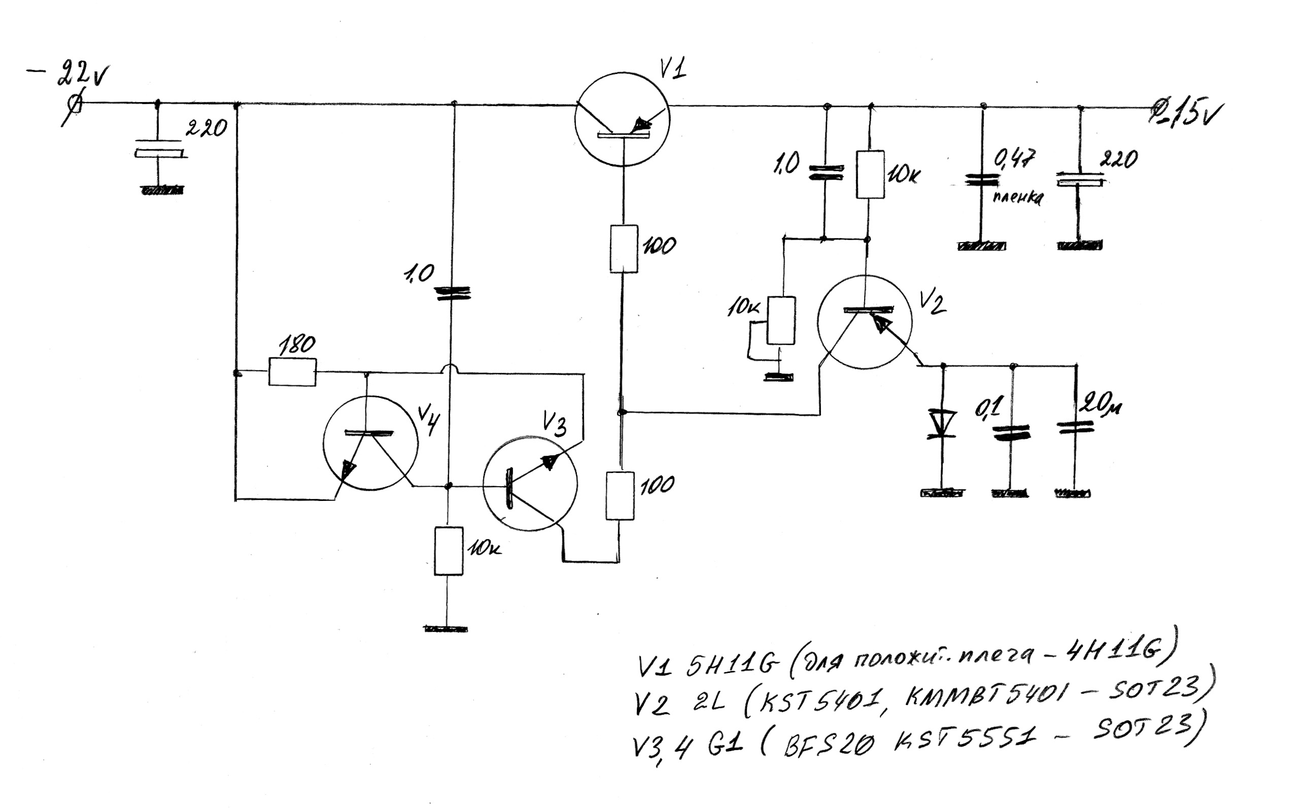

    3. Выхлоп.
    Питается он от относительно простого параметрического стабилизатора на транзисторах, не склонного к возбуждению, что хорошо.
    Есть только один ньюанс: Особенности данной схемы таковы, что при разнице Uвх - Uвых < (7...9)В она не обеспечивает требуемую стабилизацию питания и ровный низкий импеданс в звуковой полосе. Это приводит к замыливанию звучания и искажению тонального балланса. Т.е., если у вас, например, на входе стабилизатора 19В, то выставлять напряжение на выходе нужно не более 11В.
    Небольшая доработка схемы позволяет значительно улучшить ее параметры. Нужно заменить конденсаторы С6А и С9А номиналом 220пФ на электролиты 100мкФ/25В. А так же изменить номиналы резисторов R5A и R10 с 1кОм на 220Ом.
    Эта доработка позволяет стабилизаторам выхлопа работать с большим коэффициентом стабилизации на нагрузке и в более широкой полосе. При этом тональный баланс выравнивается. Это хорошо слышно по уменьшению заметности сибилянтов на ВЧ и более плотному басу. Окончательное сравнение доработанного питания выявило его значительное приемущество перед вариантом с LM317/337 и MC7805CT/09CT. Лучше всего это слышно на средних частотах и особенно на женском вокале.
    Схема выхлопа выполнена в точности согласно даташиту. Правда в обеих моих платах китайцы почему то ошиблись с номиналом двух конденсаторов в фильтре (вместо 2.2нФ поставили 4.7нФ), тем самым исказив АЧХ ФНЧ. Конденсаторы подлежали замене.
    В ходе дальнейших экспериментов и анализа похожих схем, была найдена комбинация обвязки ОУ, при которой он полностью раскрывал потенциал ЦАП. Схема довольно критична к точности номиналов, поэтому для удобства они одинаковы, т.к. компоненты из одной партии как правило имеют меньший разброс номиналов. Да и при покупке меньше проблем, можно взять оптом . ФНЧ 2-го порядка оптимизирован по частоте среза и групповой задержке, а так же имеет малый поворот фазы в звуковой полосе.
    С выбором типа ОУ все не так однозначно. Практически все ОУ в той или иной степени "красят" звучание. Я остановился на довольно неплохих приборах LME49710. Но звучать без окраса они стали только после перевода в класс "А" (для этого нужно подтянуть выход ОУ к -15В или +15В через 1кОм).
    Номиналы на схеме: R = 5.1 кОм С = 150 пФ

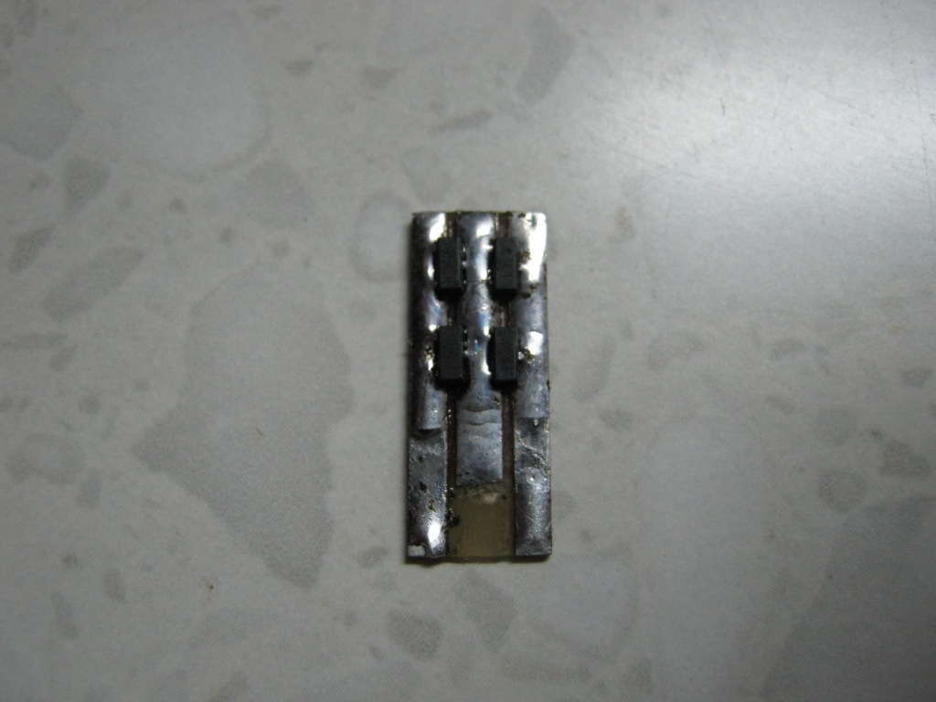

    Ничего секретного:
    1. После lm317, настроенной на (9...10)В, стоит R-C (фильтр шумов 10Ом-2200мкФ), потом R-tl431 подбирается по потребляемому нагрузкой току.
    2. tl431 включен не совсем стандартно - 4шт. последовательно параллельно (это не совсем правильно , но брались из одной ленты и греются вроде равномерно), т.к. для миниатюризации использовал SOT23 и не хотел умощнять транзистором.
    Прелесть tl431 в том, что у этого клопа ровный в звуковой полосе импеданс и очень низкий шум ~5..7мкВ (пик ту пик).

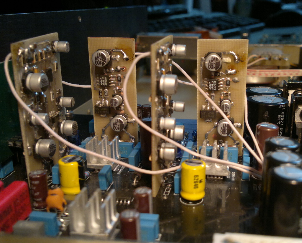

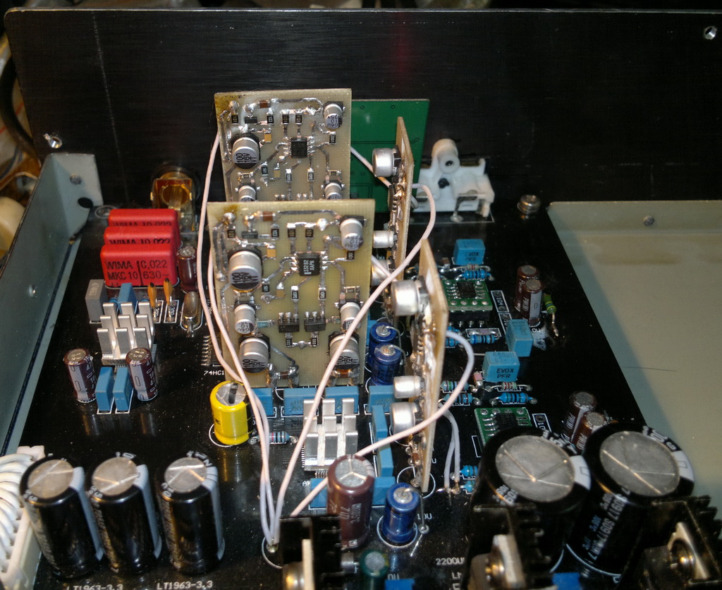

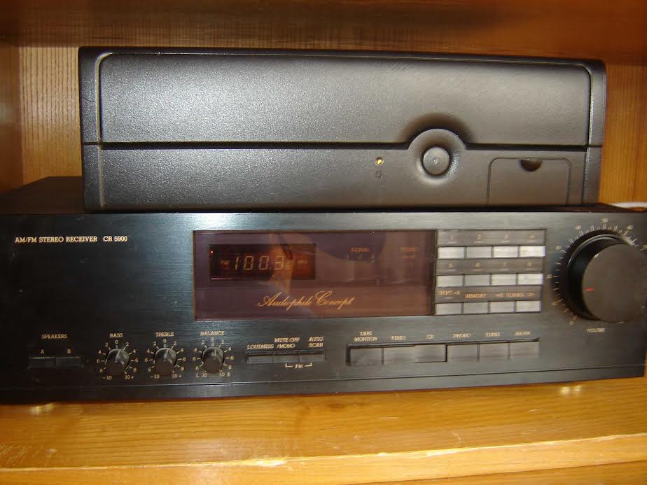

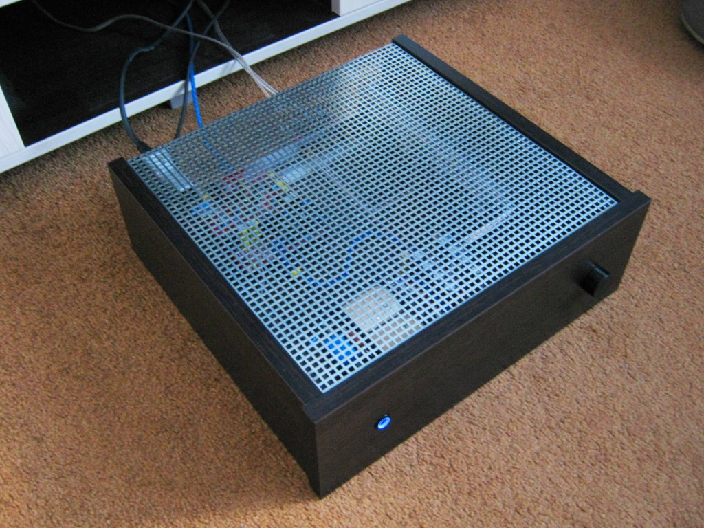

    Выкладываю окончательную реализацию моего твика, воплощенного в концепции Power DAC.
    Захотелось максимально короткого тракта без разделительных емкостей и минимальных проблем с согласованием питаний. Да еще и безОСный вариант .
    Перечислю тезисами что получилось:
    - в твикнутом DAC9 поднял усиление в ОУ ФНЧ до двух, т.е. 4В RMS или ~6В амплитудных;
    - на выходе ЦАП дискретный регулятор громкости 4кОм;
    - после РГ повторитель напряжения по схеме параллельного каскада на 2SC5200+2SA1943;
    - питание оконечника и ЦАП общее +-15В, разделено RC цепочками;
    Монтаж параллельника навесной, делал моножилой 0.9мм, просто так было удобно . Объединение питаний и использование одного трансформатора, дало эффект "железобетонной" сцены. Ранее, при использовании трех отдельных трансформаторов, я долго мучился с фазировкой первичек, но такой сцены так и не добился.
    Правильно пишут, что параллельник звучит прозрачно. Его действительно не слышно. Звучание теперь уже по настоящему Power DAC (а не ЦАП+УНЧ) крайне мягкое, масштабное, но при этом очень детальное и динамичное. Прям захотел сделать акустику на металлических динамиках .
    Все, с этим ящиком закончил... Нужно двигаться дальше
