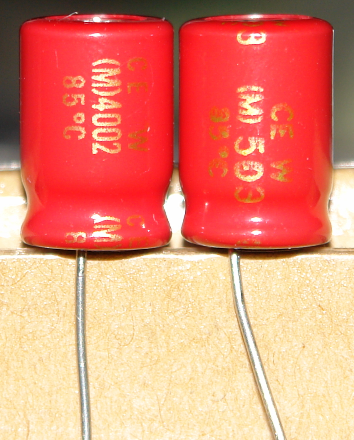

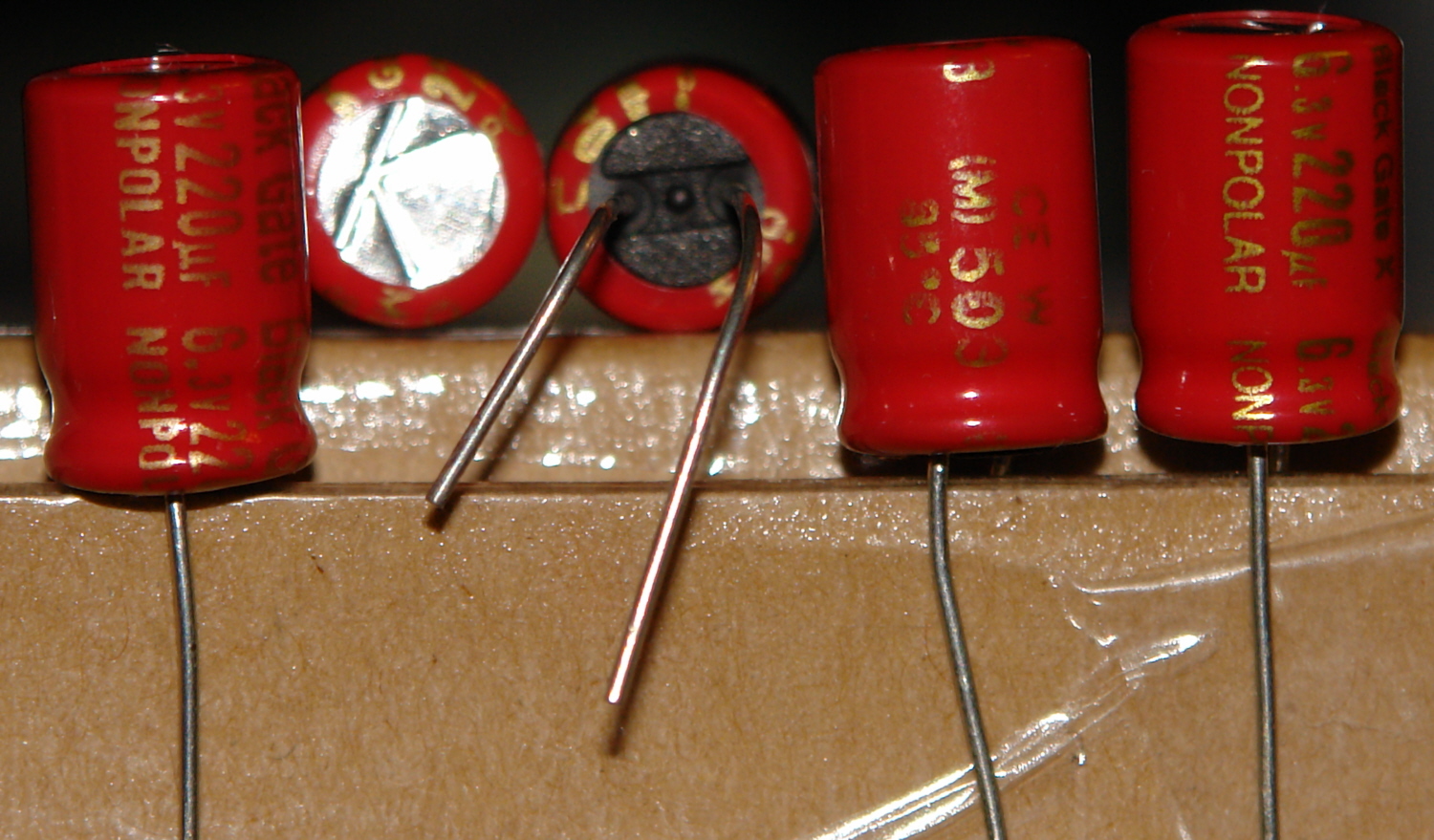

    Взял на ебае и боюсь, что меня ... . Тот , что крайний слева имеет такой же шрифт как и все BG серии N, а вот что справа(во всех ракурсах) и шрифт другой и выводы чуть жестче и снизу на резиновом уплотнителе пимка торчит , которых нет на других.
    Кому-нибудь попадались такие у Percy или partsconnexion?
    проверил параметры и у того и у другого- абсолютно идентичные
    Честно - похожи на фейк. Посмотрел, у меня есть серия 502. Шрифт нормальный, пимки - нет. И нигде на БГ пимки - не видел.
    На твоих надпись Black Gate X или просто Black Gate? Так как на тех, что NX, всегда написано Black Gate X.
    На том , о котором думал , что правильный написано Black Gate,а на тех, что похоже на фейк - Black Gate X. И все эти несколько штук от одного продавца пришли.
    Да... похоже китайцы не в одном подвале блекгейты стали клепать. У меня всего штуки три остались, выковырянные... На NX-сах всегда надпись с иксом, без икса - только на энках.
    Теперь можешь уже расковырять кондер. В настоящем - полно чего-то типа графитовой смазки. В других электролитах такого безобразия нет. Я расковыривал именно 220uFх6.3 NX.
