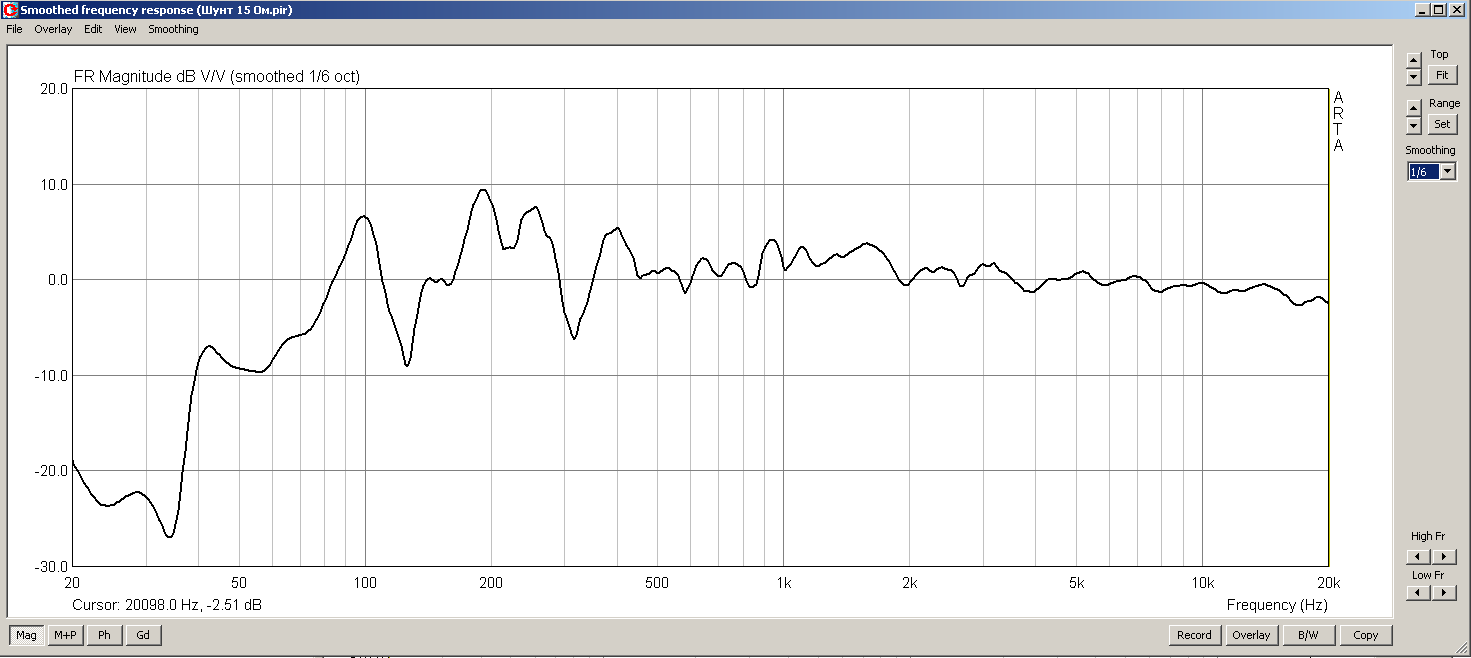

    всё поменял.....будем описывать проблемы построения акустического оформления открытый ящик или щит.
    Было приобретено четыре динамика 15" (меньше я не признаю, соседи тоже).
    http://www.eminence.com/speakers/spe...odel=Alpha_15A
    Сделано два щита, один с одним басовым динамиком, второй с двумя басовиками по типу JAMO R909. Доска - пока кусок ДСП 1,1м х 53см.
    Значит конструкция была немного изменена. На СЧ звене стоит Бейма 605Nd, пропитанная пропиткой Воробьёва, за что огромный респект, не верил что станет лучше. На верхах стоит Бейма СР21. Нч соединены паралельно, соответственно сопротивление 4 Ом. Фильтра первого порядка. НЧ - катушка 3.9 мГн Монакор, СЧ - конденсатор 60 мкФ и резистор 14 Ом, ВЧ - 1мкф и резистор 13 Ом. Выкладываю суммарные графики АЧХ и АЧХ Альфы в ближнем поле. Очень громкий звук достигается при амплитуде сигнала 9 Вольт. (Это уже дребезг дверей, и как бы уже хватит в любом состоянии).
    Первый график - АЧХ Альфы в ближнем поле без фильтра, второй - АЧХ одной АС примерно в метре - полтора от АС. Влюбляйтесь!

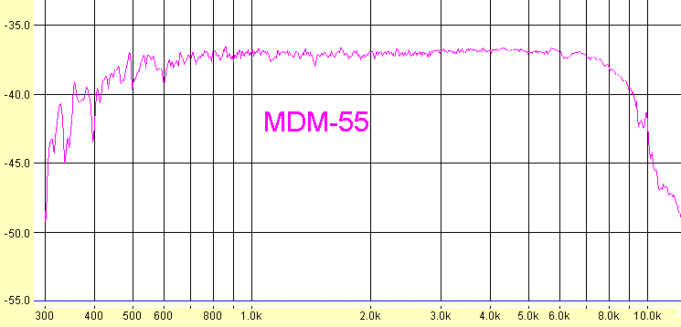

    У купольников тонкие куполы и все переотражения камеры дифф подмешивает в сигнал. Кроме того у этого мореля кабель алюминиевый анодирован медью, а должна быть одна медь. Но глобально эти тонкости лишние. Глобально всё супер.
    Неизрезанная АЧХ на 4Кгц здесь возможна в двух случаях: либо толстый диффузор и камера (плохое разрешение), либо очень тонкий но без камер, и корзин (отличное разрешение). Принципиальных примеров полно.
    На счет задней камеры - согласен. Следующим этапом запланировано снять заднюю камеру у MDM55. Однако, на счет изрезанности АЧХ - замерял, она у него и так почти что идеальная. Привожу, с 10 см, свип-тоном, без всякого сглаживания.
    На нижнем СЧ Seas H1262, на мидбасе две штуки Seas H1215.

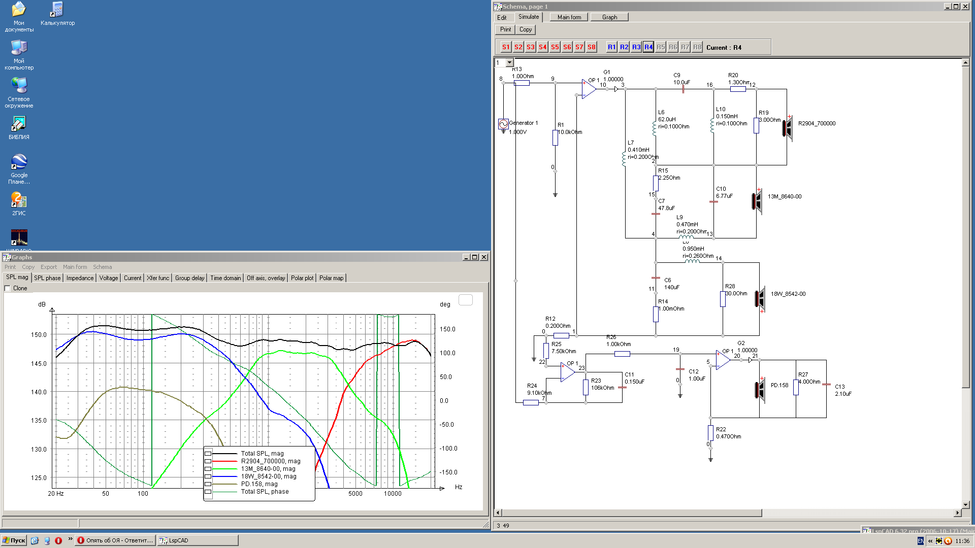

    По звучанию своих ОЯ тоже немного выскажусь: это 4 полосы в щите (что на аватаре), только MTM секция такая как здесь
    Эти щиты звучат достаточно естественно и можно сказать, что их звучание вовсе не впечатляет ... как не впечатляют нас обыденные окружающие звуки.
    Мы же не анализируем уровень НЧ, МИД- баса, СЧ и ВЧ в голосе собеседника, или в звуке проезжающей машины илит пении птичек за окном, так и с щитами та же самая ситуация, они просто звучат ... Со сценой и локализацией виртуальных источников звука тоже особых проблем не замечал, это несмотря на широкий баффл, хотя согласен, на СЧ-ВЧ его нужно иметь поуже, у Вас очень хорошее решение применено, тоже думаю, как нечто подобное сделать..
    З.Ы.
    пришла пьезопленка с е-бэй, довольно легкая и гибкая, её планирую вскоре прицепить к дифузору НЧ динамика pd.158 и сделать таки ЭМОС в щите.
    Сейчас перебрались в другую квартиру, там комната поболее, чем прежняя и уже есть, где с щитами развернуться.
    У прошного pd.158 двойная центрирующая шайба, что для домашнего динамика явный перебор - думаю её срезать. Мотор там мощный (BL>30) и хода, в принципе, хватает. В совокупности с корректором АКЗ и ЭМОС хочу нижнюю границу своей системы довести до 16...20 Гц.
    Последний вариант фильтров АС сделан, как на снимке из LspCAD.
