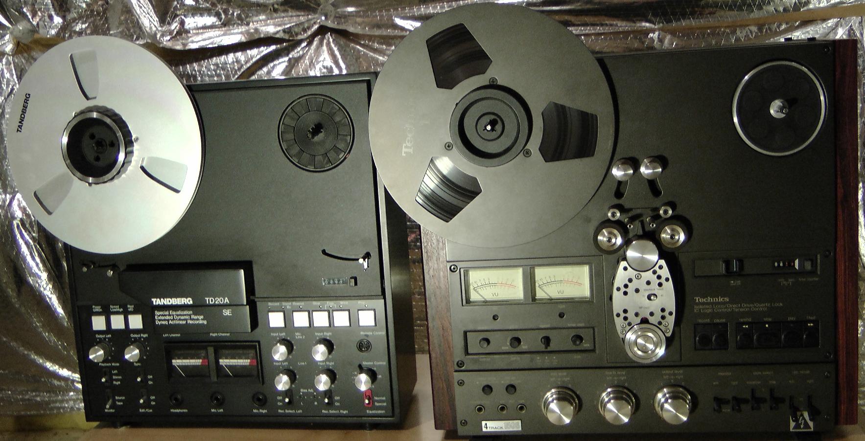

ID:	148017Я лишь сегодня нашел Ваш Форум, благодаря "Игорю Петрову", за что ему сердечно благодарен. Я не успел ознакомиться с архивом, не судите строго за возможные нелепицы.
    Я хорошо понимаю, что врятли стоит говорить о том, как звучит TEAC X2000R, можно обсуждать как он смотрится, по моему скромному разумению. Другое дело, как мне кажется, иные два. Мнение о Technics я нашел и с удовольствмен прочел, а про Tandberg не нашел......(возможно дурно искал)
    Кстати мне кажется, что стоит обсуждать на этой ветке и "полукатушечники"-ELCASET и кассееники сщ скоростью 3.75ips. (извините новичка за, возможную ересь)
    Могу рассказать про Тандберг - у меня 2 было, которые TD-20, без SE. Протяжка примитивная, правда замечательная система прижима не на соленоиде, а четвертым двигателем через червячную передачу - прижимает мягко и плавно. Главный привод - через ремень. В обслуживании простой и надежный. Если бы не протяжка простая, я б себе оставил такой.

    а как тандберг по звуку?
    С Уважением, Анатолий.
  8. #1727
    Новичок Аватар для tommygun
    08.03.2008
    Riga
    75
    По умолчанию Re: Магнитофонная горячка - катушечники.
    Вполне прилично, на мой взгляд. У меня были версии 2 дороги на всю ширину и с 38 скоростью.

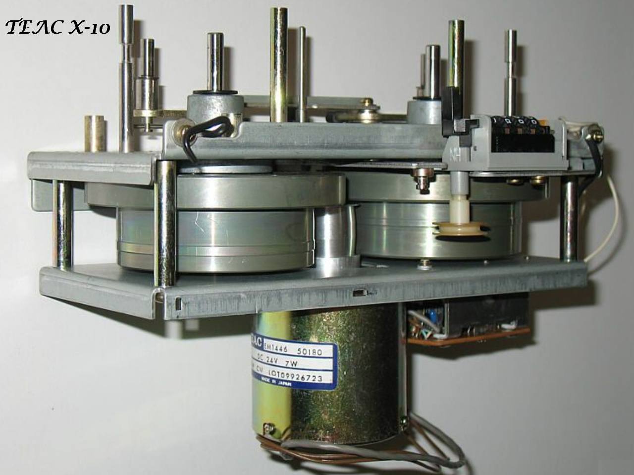

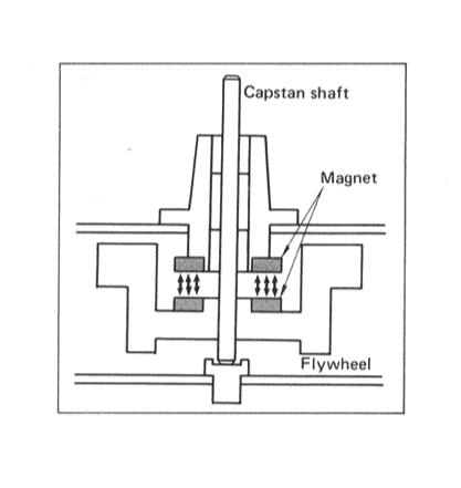

    killhumax,касаемо заводских настроек продольных люфтов тонвалов: возможна ли самоподстройка белта при перемещениях по ширине маховиков при небольшой дополнительной степени свободы последних за счет продольных люфтов тонвалов?
    Закрытый тракт-штука нежная, да и поверхность маховиков довольно затейливо выглядит...какое-нибудь там саморегулирование натяга по кинематике белт-поверхность может задумано?
    Последний раз редактировалось TEACOVOD; 14.02.2012 в 20:33.
  11. #1730
    Завсегдатай был...
    12.10.2006
    Казань
    1,364
    TEACOVOD,как видно на фото .ЛПМ от 10 ки аналогичен 1000 м и 2000 му . На шкиву мотора привода видна насадка с характерной бочкой. Наверно само центрирование пассика имеет быть к месту.
    Не каких продолжительных люфтов у меня в ЛПМ нет и потом там вроде применена некая магнитная ,как бы это назвать ,что типа магнитной регулировки люфтов в капстанах маховиков.

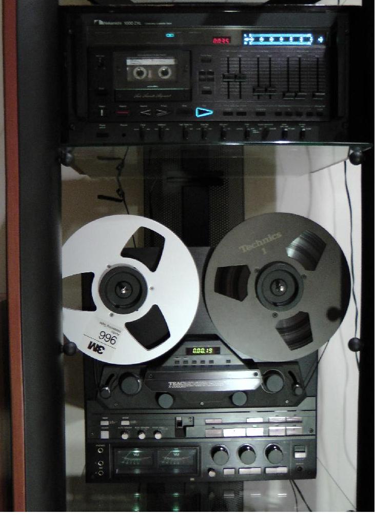

    Звучат пости как катушечники, особенно A700.

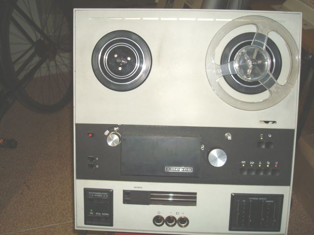

    Видимо кому то, на верху, показался более правильным немецко/швейцарский тандем был ведь и вариант попроще
ID:	148162 - этот больше на японцев похож?
  15. #1734
    08.07.2008
    Тихвин/СПБ, Russia
    1,633
    Это опытная модель? Электроника?
  16. #1735
    03.08.2005
    Киров
    6,204
    Да, предшественница "Э. ТА1-003" (кто такой ТА1 осталось непонятным до сих пор ) пришла из Фрязино в середине 70хх, наверное макет, может ка нибудь схожу в музей внутренность сфоткать ;)
  17. #1736
    13,207
    Да. Но, "некузявый". И ЛПМ мне не нравится.
