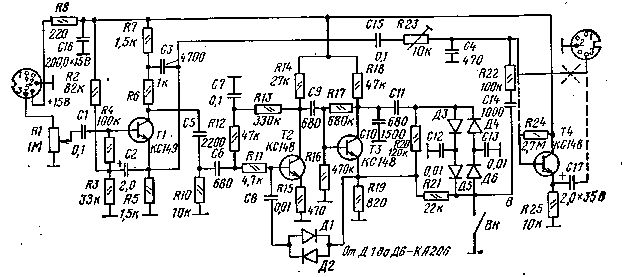

    Из всех шумоподавителей (самодельных) мне попался только один который работал совершенно не заметно на слух, это так называемая схема "филипса" она в отличии от ХП3 работает не по огибающей сигнала а по самой синусоиде, правда подавление у неё не такое сильное.
    Где схема ?
    Схему в студию !
  7. #1706
    30.08.2008
    РФ Саратов
    4,317
    По умолчанию Re: Идеальный УВ кассетника
    Вот, экскюзми но лучше не нашел.
    Причём оригинальная схема филипса даже проще этой, она публиковалась в журнале радио в начале 80х годов.

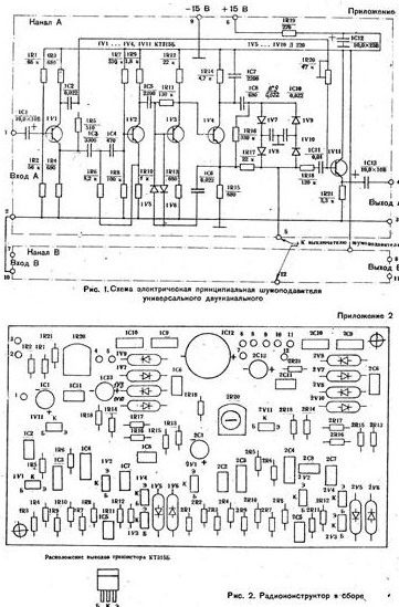

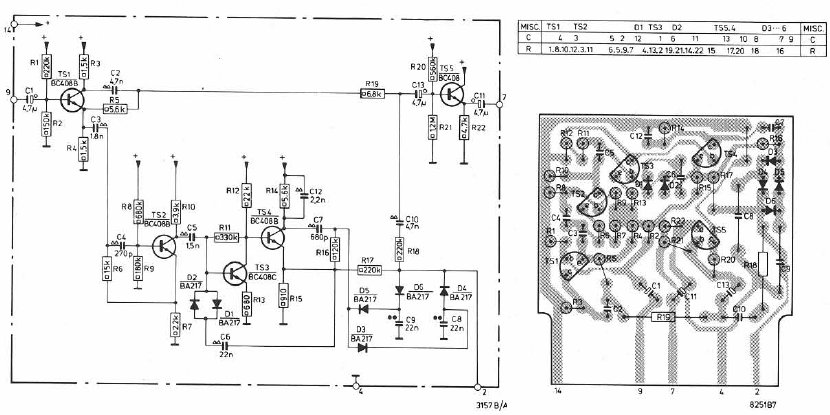

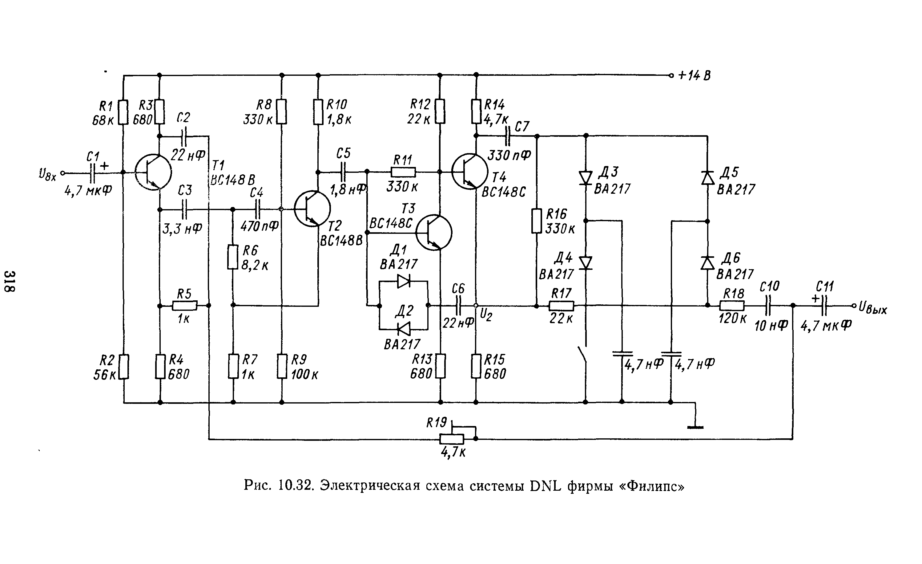

    Да, принцип такой-же но оригинальный был заметно проще и на транзисторах, как попадётся схема выложу.
    Конструкции со&#1.djvu
    Стр. 120 и далее.
ID:	256143   Нажмите на изображение для увеличения.
ID:	256144   Нажмите на изображение для увеличения.

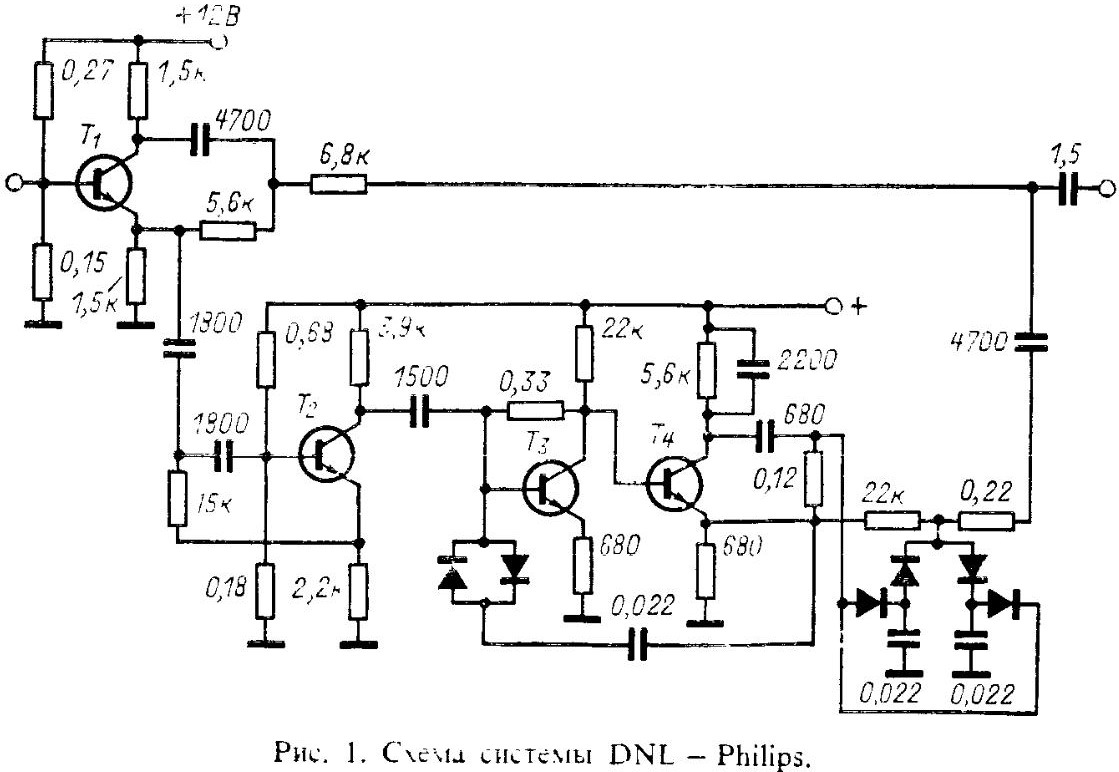

    Вроде как она, только в "радио" была маркировка транзисторов ВС...
    ---------- Сообщение добавлено 11.13 ---------- Предыдущее сообщение было 11.03 ----------
    Ну так собственно к чему это мы, а к тому что подобные схемы практически не применялись во второй половине 80х и далее, они были вытеснены схемами с детектором огибающей ВЧ сигнала. Должно признать что "по огибающей" достигли меньших искажений и большего подавления но у всех их имееется свой очень заметный подчерк, окрас звучания ВЧ. А у "филипса" его нет, и при всех его недостатках на слух очень трудно опознать включено шумоподавление или нет.

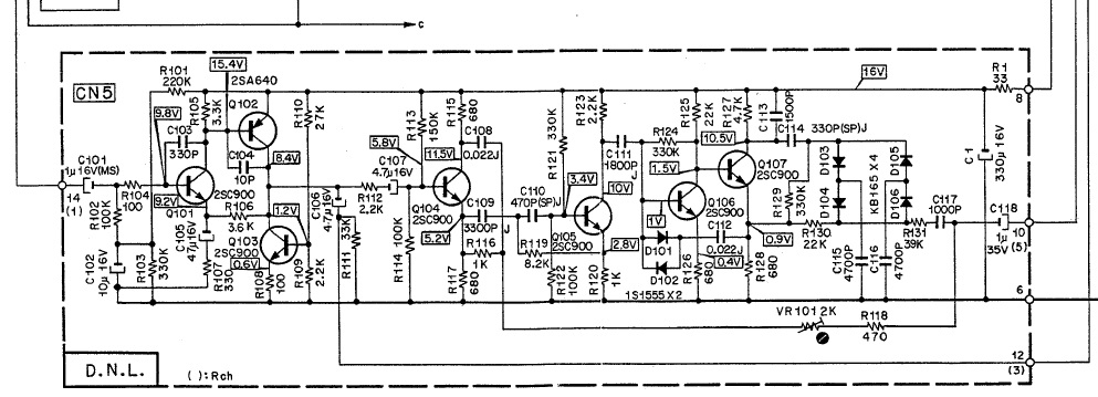

    DNL из схемы Nakamichi 1000II
