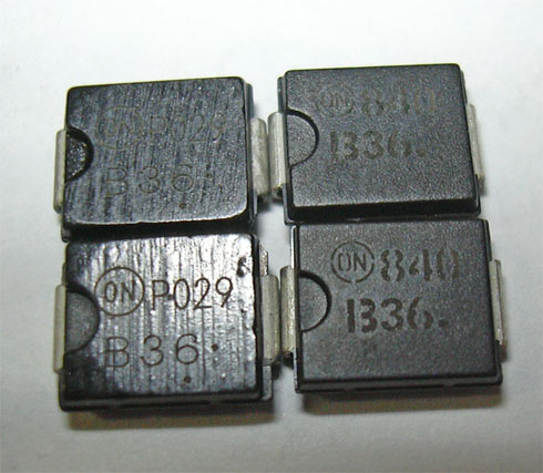

    На днях контора заказала партию MBRS360T3G (On Semiconductor) и сам для себя брал их же, причем брали в разных магазинах (Мега и Элитан соответственно) - пришли одинаковые подделки - грубо сточенные корпуса покрытые лаком, сколотые углы, тонкий шрифт маркировки. № партии P029 (у всех настоящих что держал в руках - только 3 цифры без букв). Прямое падение на тестере М830 в режиме прозвонки диода - 75 против 150-160 у настоящих, обратное сопротивление на шкале 200кОм - менее 1ком против примерно 20. Учитывая что разные поставщики берут из одного места - кто использует этот тип, будьте внимательны, или временно берите взамен аналоги других типов.
    На фото слева подделка, справа оригинал.
    PS. А вот MBRS320T3G пришли нормальные.
