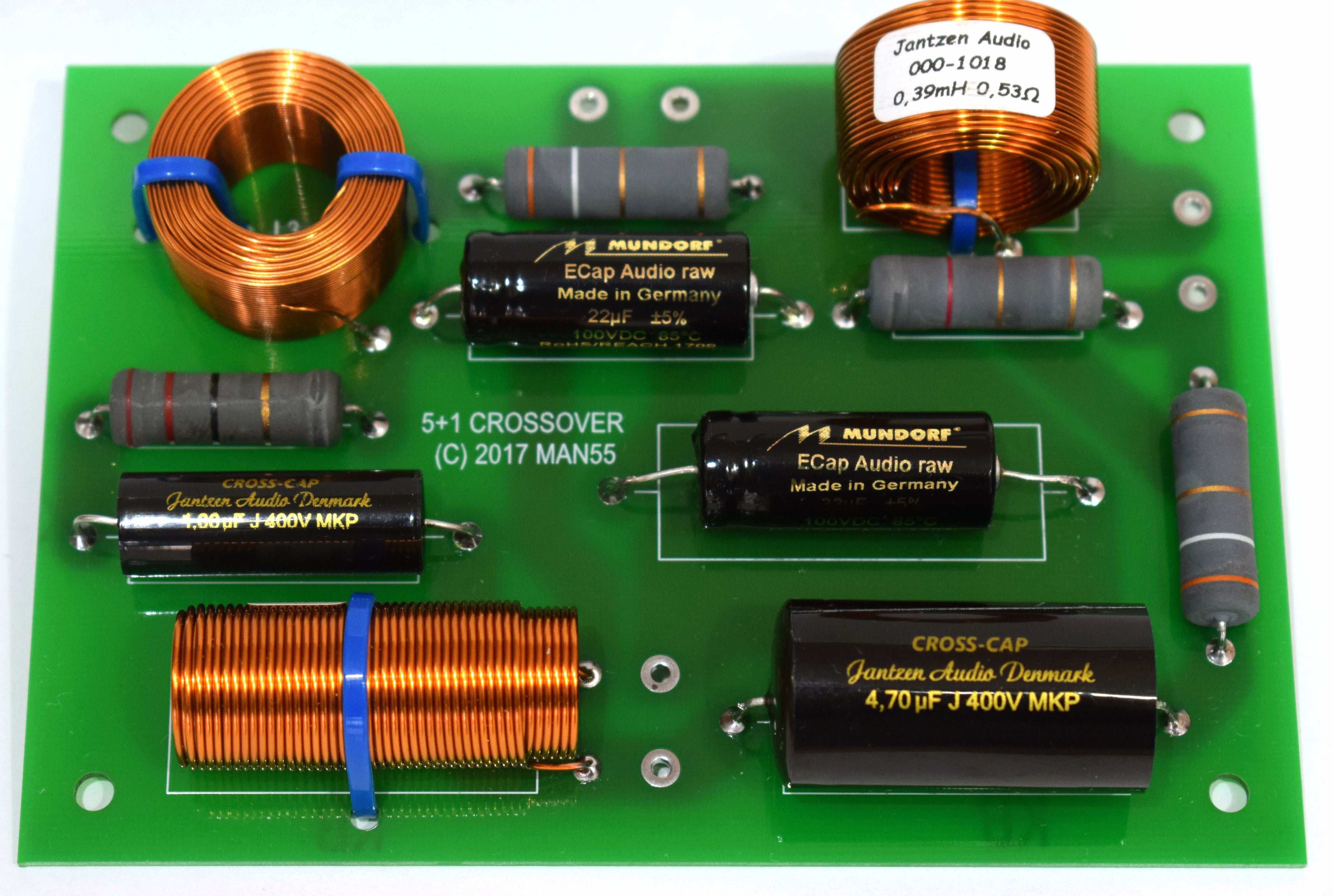

    И во сколько раз дороже динамиков кроссоверы на таких комплектующих?)
  3. #1702
    11.07.2017
    22
    По умолчанию Re: Минимонитор Асалаб 5+1
    Около восьми тысяч вышло вместе с изготовление печатных плат.

    Фильтры нужно делать... Киты кто продает? А то писал везде, никто не ответил. Вместе с платами нужно.
    ---------- Сообщение добавлено 23:12 ---------- Предыдущее сообщение было 23:08 ----------
    https://forum.vegalab.ru/attachment....5&d=1522858311такие фильтры хочу получить в итоге
