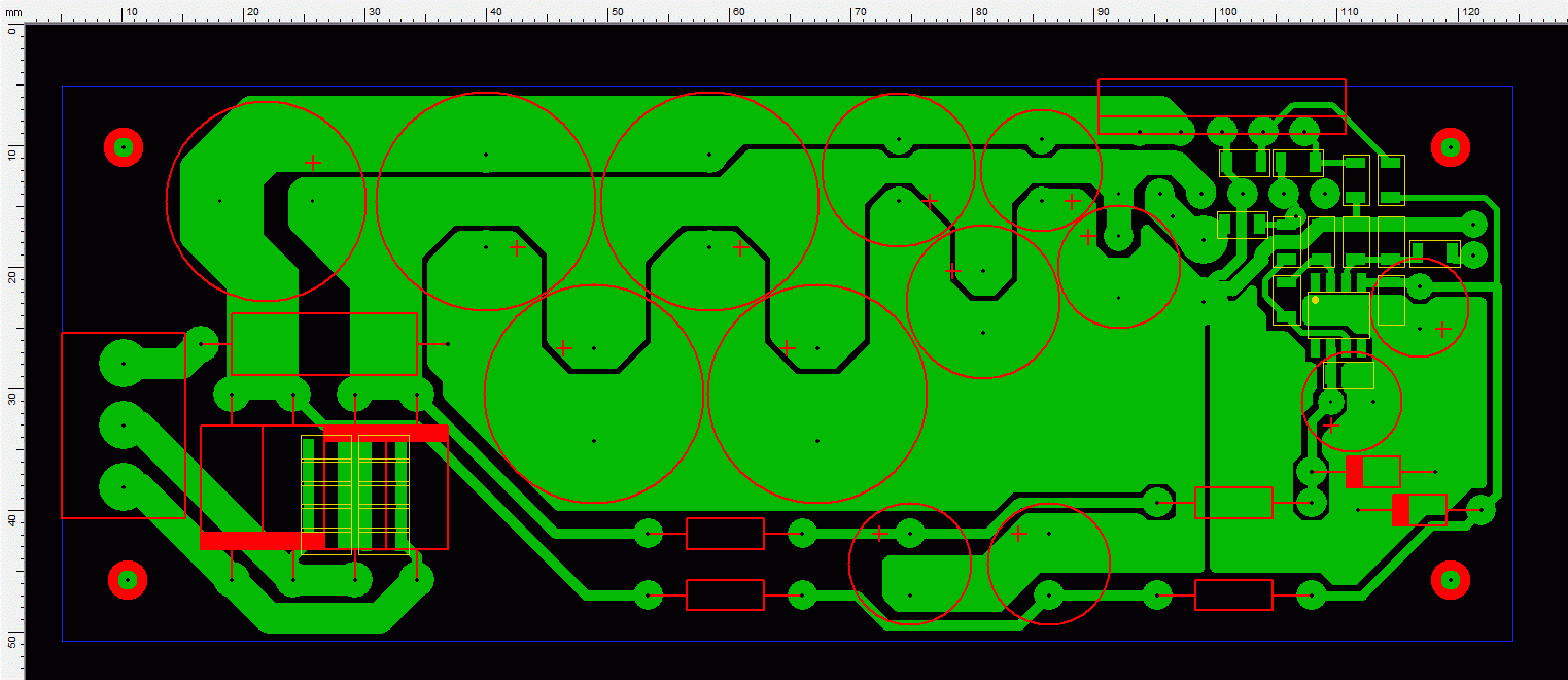

    При установке первой пары конденсаторов диаметром 10мм, второй 12,5мм получается лучше чем первые 12,5 и дальше 18мм. Происходит сокращение расстояния между выводами конденсаторов и микросхемы, порядка двух миллиметров у первой пары и 6 мм у второй. Плата при этом получилась 120*46мм. За одно подправил разводку для LM3875, интересно будет попробовать когда попадёт в руки.

    Цитата Сообщение от Speedy Gonzales Посмотреть сообщение
    LM3886LM3875LAY
    Хорошо нарисовал.

    Wired, платы получил, спасибо. сам я так конечно не сделаю. своих денег стоят. НО... ноги лм-ки в отверстия просто не влазят. их надо рассверливать. если дойдёт до второй партии надо учесть. в любом случае спасибо. дождусь операционников с конденсаторами и буду собирать.
  16. #1716
    30.08.2008
    РФ Саратов
    4,313
    По умолчанию Re: Готовим ЛМ3886, второй заход.
    В конкретном случае проще не рассверливать а торцы ног поскаблить скальпилем и прекрасно войдут.

    Romanoff,
    у Вас на плате WIMA FKP2 0.01uF, по схеме 0,1uF - это принципиально? (0,1uf не влезут по габаритам)
  19. #1719
    13.08.2006
    Омск
    6,497
    Поставь керамику 1206 и не затрудняйся, никаких преимуществ от пленки там нету.

    Audiomaniac,
    Я про номинал спрашивал, можно ли без ущерба поставить 10nf вместо 100nf (просто из путной пленки, чтобы влезла в эту разводку, есть только VISHAY MKP1837 10nf)
