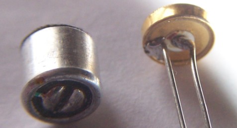

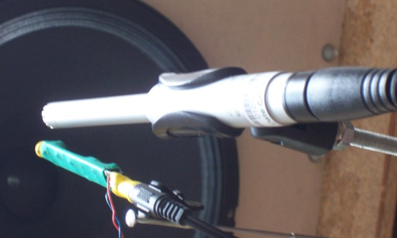

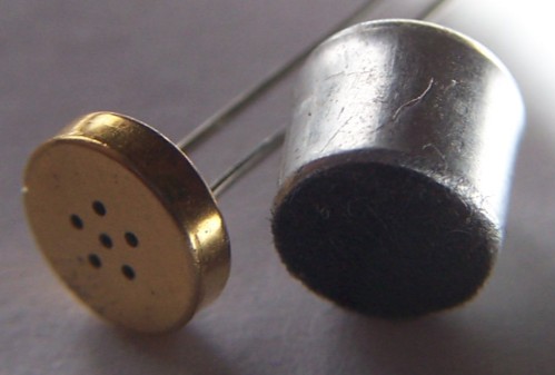

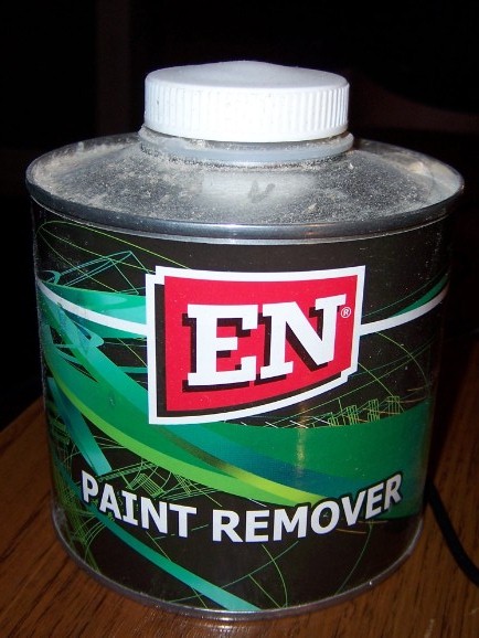

    Брали с товарищем одновременно по Bеrehnger ECM-8000,мне нужен был достоверный мик,товарищу тоже,думали неровностью в 2дб по даташиту мона принебречь,но оказалось всё гораздо кривее.
    У товарища также в наличии 57й Шур старой закалки,с верным калибровочным файлом,пока я свой беренгер пытал,он свой разломал!,но акуратно!
    До разборки был выбран идеально подходящий файл компенсации для Спектралаба(прикрепляю)
    Разобрать есм8000 удалось акуратно оборвав тонюскнькие провода от платы перекусив их заточенным под стамеску плоским надфилем упёртым в сужение корпуса,далее на 1 час во внутрь корпуса длинной кистью наносился толстый слой смывочной пасты(фото прикрепил) купленной в автоэмалях,через час торец микрофона с переди был заклеен кружочком малярного скотча и при небольщом прогреве феном колпачок легко отделился от корпуса,капсюль микрофона тож легко вышел .
    И вот я прихожу к товарищу ,а он мне показывает новенький и даже не поцарапанный капсюль с есм8000.
    Эх хороша смывка и подвесы динов размягчает и Беренжеры растворяет,но надо постараться чтоб она не попала на промакашку капсюля.
    Вообщем я выпросил капсюлёк на 3 денька потестить,на капсюле написано 60G44.
    Сделал замеры так сказать,Беренжером есм8000 с фантомом-нижняя зелёная кривая(чуть убавил сигнал чтоб в кучу не сливались),белая кривая капсюль с беренжера с предом на 2х транзисторах в линейный вход,золотистый капсюль с Сони -Эрисон Т230-красная кривая и безымянные за 1 доллор-синяя
    Завтра ещё wm-61a из Эжитана должны приехать,то отпишусь.
    Как же отколибровать точно?
    Есть идеи?
