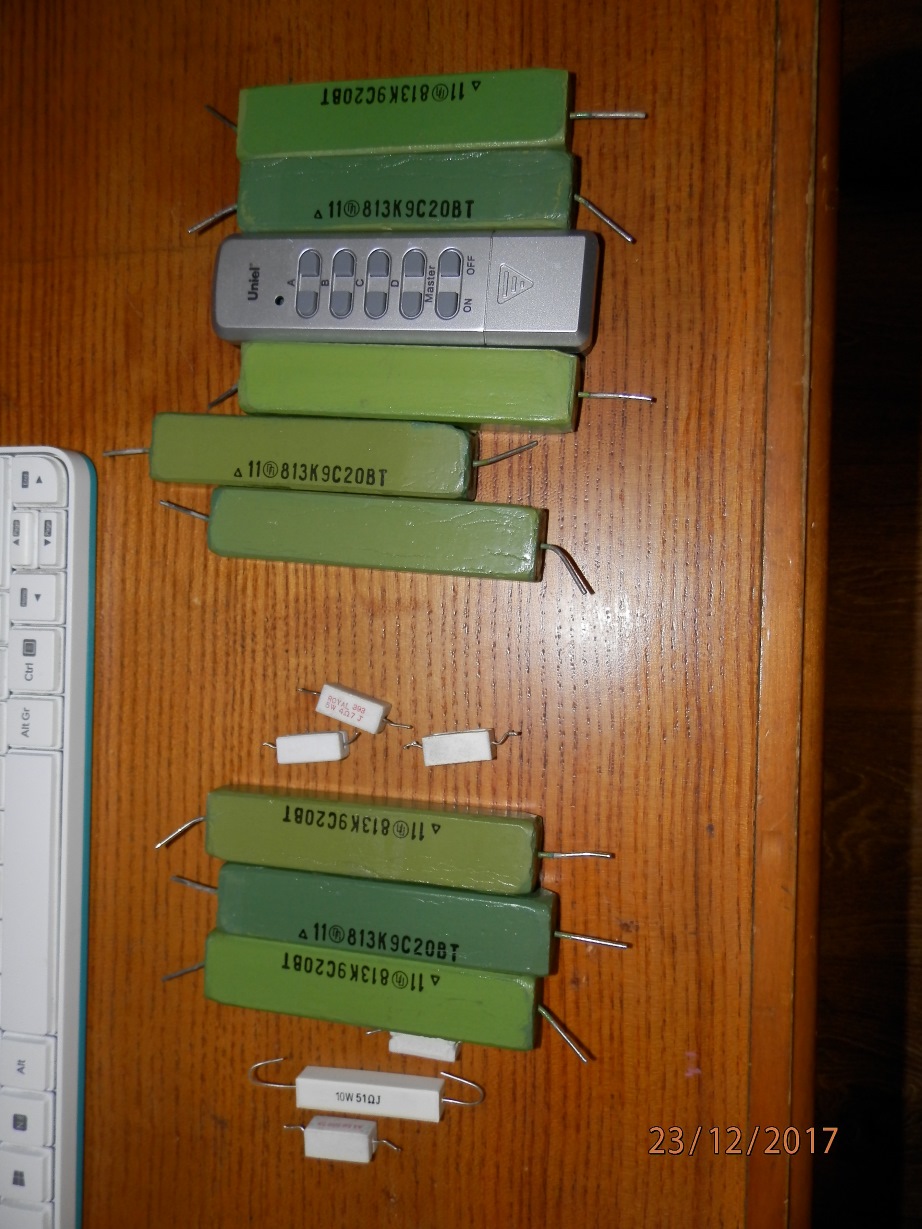

    Они и сейчас встречаются ТВО..только нужного номинала днем с огнем не найдешь.(МЛТ ну ни как не хотят к магниту липнуть_...

    Это ты мощные показал, а они бывают от 0.125 Вт, где-то у меня даже образцы сохранились.
