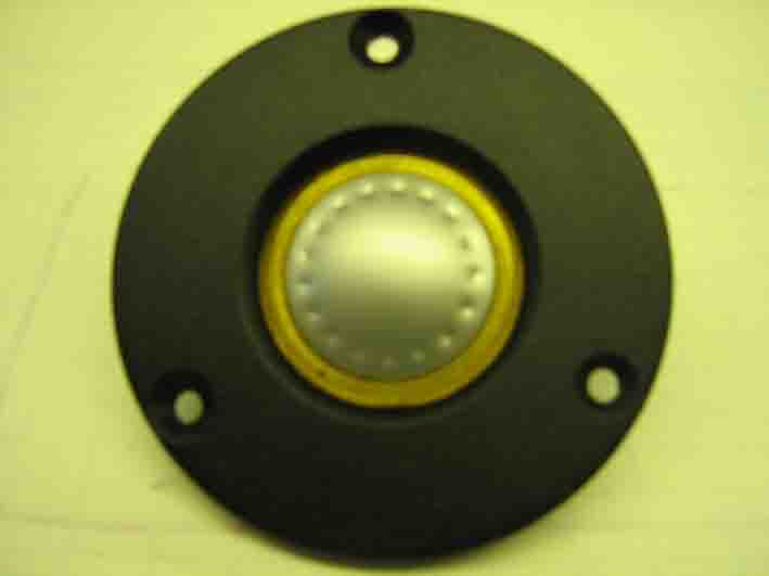

    приобрёл по случаю тут недавно пару вот таких твиттеров от АСА
    модель NEO Т25.8.S
    ,что занятно при закрывании отверстия резонансная частота около 1000 герц,а если открыть
    то повышается до 1200-1250.
    Характер звука тоже изменяется.
    ну и соответственно возникает вопрос как правильно использовать такого рода головки с открытой подкупольной камерой .
    дайте плиз ссылку если кто знает ,как это по науке организовать бокс, какого размера ,чем заполнить или вообще вывести типа трубкой через заднюю стенку наружу?

    а АЧХ как меняется?

    igor_kutuzov,
    попытаюсь измерить в корпусе, тогда и выложу.
