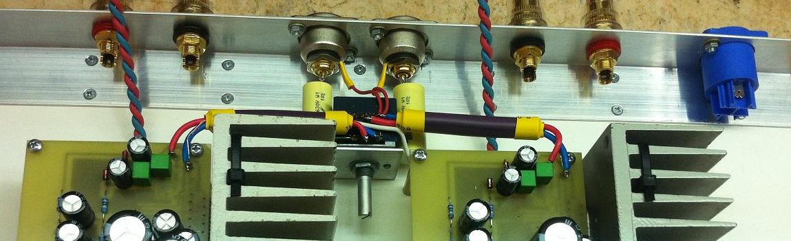

Название:	LM3886 Romanoff Audiomaniac.jpg
  21. #1700
    13.08.2006
    Омск
    6,633
    По умолчанию Re: High-End для начинающих - Zen V9 ?
    По поводу выходного RLC фильтра для Zen9, наверное это лишнее.
    Да как хотите.. вообще говоря, "лишнее" - это делать этот дорогой и кривой по звуку усилитель в 2014 г.
    Другое дело, что если уже успели ввалить туда сил и денег, то на спичках странно экономить.
