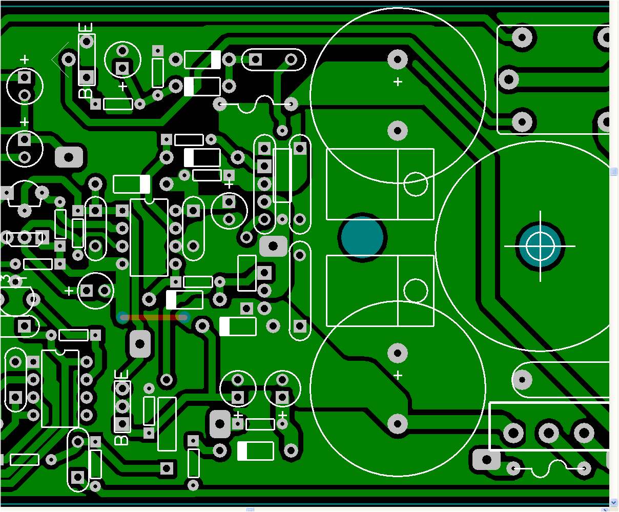

  15. #1695
    06.01.2007
    г. Пенза
    2,684
    По умолчанию Re: D class для саба.
    Цитата Сообщение от saev Посмотреть сообщение
    скажите есть схемы до 300кгц компоратор трансформатор 1к1 патом пару тройку деталей и полевики получаем вечный аппарат неубиваемый .или вы против трансфораторных драйверов .
    Если для усилителя, я против, слишком много элементов будет.
    Драйверы и транзисторы горят скорее всего по причине неправильной разводки.
    На рисунке, толстыми линиями показаны проводники, длинна которых должна быть как можно короче 1...2 см, и максимальная ширина. Если это сложно сделать, немного поможет диод D6. Посмотрите как здесь разведено.
