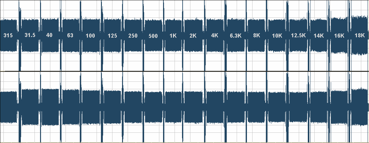

    По умолчанию Гадкий утёнок.
    Я тут уже писал о Sony TC-K677ES. Купил недорого, звук у аппарата оказался паршивенький, на троечку с минусом, поставил я его на полку и всё думал, не вытащить ли из него голову и не выкинуть ли остальное. Но, поглядев в очередной раз на схему, заметил, что выход у него коммутируется всё той же печально известной 4066. Мне стало любопытно, что с ним станет, если 4066 из него выкинуть. Повозился с ним сегодня вечерок, помыл, отрегулировал, заменил 4066 на реле и заодно поменял входной операционник на NE5532 от TI . Результат оказался... интересным. Воспроизводить дека стала совершенно роскошно - откуда что взялось. Да и на запись тоже стало заметно лучше. Вот всё тот же отрывок джаза, воспроизведённый до модификации, а вот этот - после модификации. Кроме замены ОУ и 4066 между этими записями больше ничего не трогал. 42 Мб каждый, 96 кГц 24 бита. Кроме этого, пара картинок с результатами измерений. Детонация у неё оказалась вполне пристойная - примерно 0,07% DIN wtd.

    Цитата Сообщение от AXE Посмотреть сообщение
    Изменения в звуке очень существенные, в лучшую сторону естественно.
    Именно. При воспроизведении аппарат сейчас звучит, на первый взгляд, не хуже моей Айвы 7000 - постараюсь сравнить вечером, как следует. Кстати, пробовал разные чипы в УВ на этой Сони, в том числе OPA2134, NE5532, LT1126 и оригинальный С4670С. ПО звуку NE5532 от TI оказался заметно лучше остальных, LT меня разочаровала. По шуму получилось примерно так:
    (воспроизведение при 120мкс без ленты, А-взвешенный шум относительно уровня Долби)
    LT1126 -53.9 dB
    NE5532 -54.5 dB
    C4570C -55.1 dB
    OPA2134 -54.1 dB
    Алексей

    Сделал 2 фрагмента в 44/16, упаковал в ZIP, первый - 250 нВб/м 315 Гц с тест-кассеты BASF, второй - шум УВ без ленты на 120 мкс.
    Заодно откалибровался поаккуратнее с тест-ленты и получил следующие значения шума (все относительно 250 нВб/м, А-взвешенные, 120 мкс):
    Без ленты -58 дБ,
    Чистая SONY FX лента -55.2 дБ
    Записанная эта же лента без сигнала -52,5 дБ
    Улучшение в пару дБ, похоже, из-за того, что прежние цифры я получил в полосе до 48 кГц, а теперь ограничился 20Гц-20кГц (ещё 1,5 дБ добавляет разница между уровнем Долби и 250 нВб/м ) .
    Алексей
