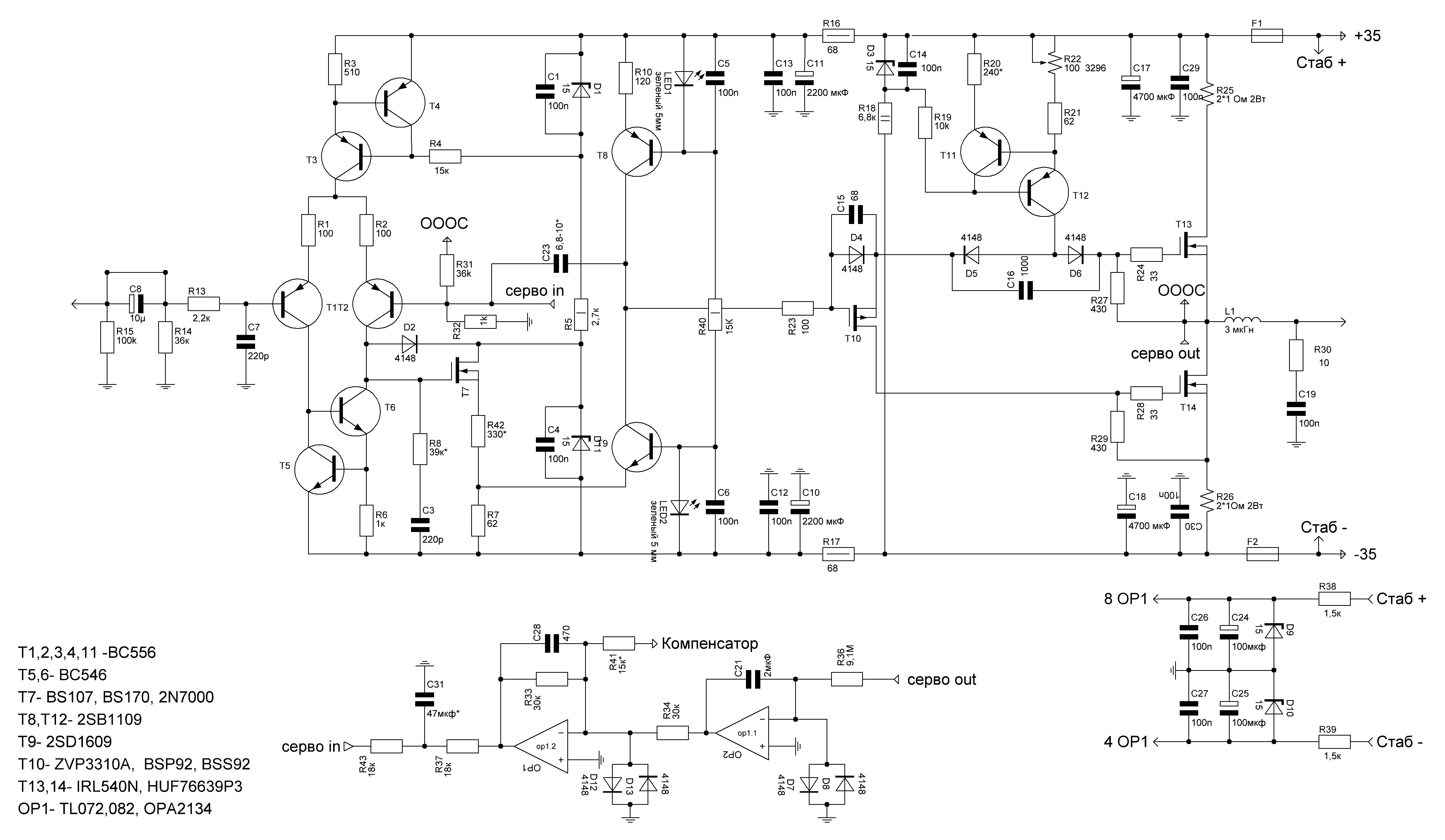

    здравствуйте! какая схема на ваш взгляд предпочтительнее для повторения: перваяНажмите на изображение для увеличения.
ID:	310458 или втораяНажмите на изображение для увеличения.
  6. #1665
    18.10.2014
    725
    По умолчанию Re: Клонируем Creek 5350 Никитина
    В первой схеме 2 ошибки.

  8. #1667
    18.10.2014
    725
    только она нарисована слегка странновато, тоже могут быть ошибки.
    Нет ошибок. Рисовал я, оптимизировали Иван ака 25602 и Жуковский, собирал я и еще несколько человек.
    Интересно как влияет на звук уменьшение R42 - 330 ohm. и из каких критериев получилась эта величина ... Т.к. его удаление уменьшит кни(имд) однозначно! ... или это борьба с возбудом? ... R31 в ОООС зря уменьшили ... нда, стаб. D11 нужен?
    Я не схемотехник, все со слов Жуковского: резистором меняем петлевое, уменьшаем- падают искажения, увеличиваем- возрастают. Субъективно на звук никак не влияет. Подбирал я его в железе по форме ограничения, пока не добился ровного клипа на 20 кило.
    Вообще его появление- это следствие того, что из ГСТ нагрузки ДК убрали конденсатор 0,1 мкФ.
    Почему? Не нужно мне было такое огромное усиление, как в стоке, а искажения дб упасть вроде. Симулировал этот вариант Ulis. В ЛТС кажет 0,0058%, 20 кило, 4 Ома. Субъективное звучание очень радует.
    стаб. D11 нужен?
    Это предложение Ивана по оптимизации трассы, дабы сливать на землю минимум помех.
    да, в симе все красиво...
    а вы поставьте 47к - будет еще красивее ... (серьезно)

    В первой ошибка есть С9 неправильно включен
    спасибо. а куда нужно?
