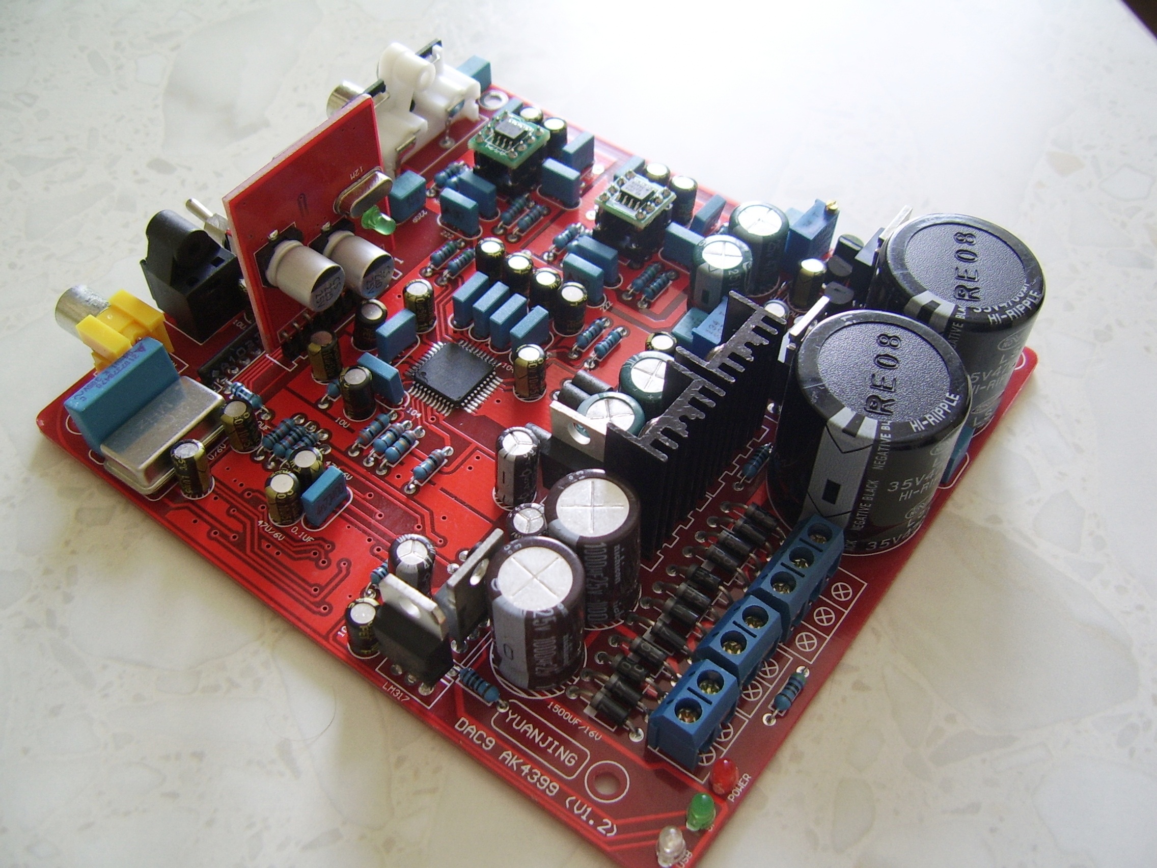

    Ни для кого не секрет, что хороший звук начинается с источника, а последний как правило имеет неприятное количество цифр на ценнике. В последнее время многие посматривают в сторону Китая, хоть и сыскавшего дурную славу, но предлагающего уж очень вкусные девайсы по доступной цене.
    В этой ветке я расскажу об очень интересном экземпляре китайского аудиопрома, который справедливо просится стать в ряды высшей «цаполиги».
    AK4399 DAC9 (V1.2)

    Это уже шестой китайский цап, который я дорабатываю и второй DAC9, по которому и буду вести фотоотчёт в этой ветке.
    Начну с внешнего вида - всё достаточно неплохо, в целом на 4+ (по пятибальной). Пайка аккуратная, припой не крошится и не окислен. Некоторые детальки не помешает подравнять.
    На борту:
    - AK4399 цап;
    - WM8805 приемник;
    - PCM2706 USB так сказать транспорт;
    - OPA627 два одиночных операционника в выхлопе;
    По коаксиалу кушает все форматы PCM. По оптике должен тоже, проверял только 16bit/44100. По USB только 16bit/44100, 48000. Всё определяется автоматически, т.е. AK4399 работает в "Parallel Control Mode".
    Схема --- AK4399 DAC9.pdf --- какую удалось достать

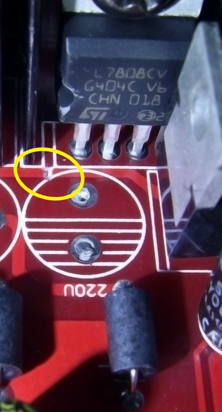

    Далее с обратнои стороны платы нужно допаять резистор (10...47)Ом следующим образом:
