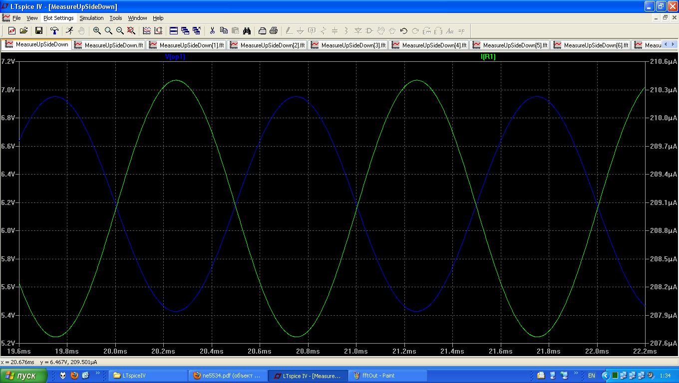

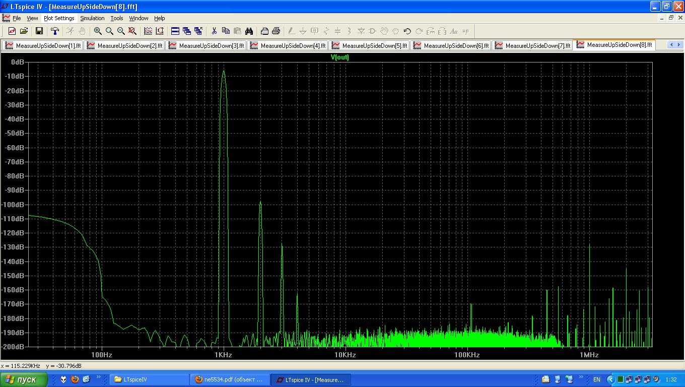

    нет смысла скрещивать выход повторителя с каскодом
    согласен... нам, прежде всего, нужна перегрузочная способность поэтому чисто ОИ!
ID:	174521   Нажмите на изображение для увеличения.
ID:	174522   Нажмите на изображение для увеличения.

    Alickkk, толи мы на разных языках говорим, то-ли у Вас опечатка в слове "ОИ", то-ли это сарказм... Одно из двухтрех.
    Перегрузочная способность зависит прежде всего от режима полевика, чтобы он находился в середине линейной части характеристики. Тут надо ток покоя подбирать, как в каскоде, так и в ИП, так и в ОИ. Но это методологически сложно...
    Да, на последней картинке крайне красиво! Похоже не сарказм, а опечатка

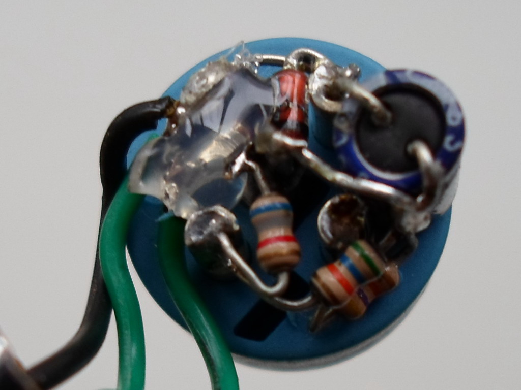

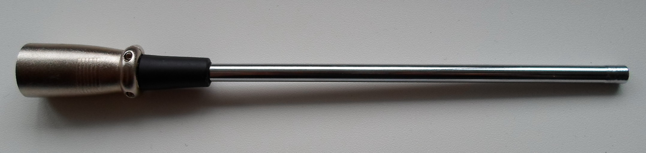

    Для меня, например, очевидно что схема феникса, либо просто каскод на транзисторе(как я сделал для своего микрофона) - это компромис. Сделал я так только для того, чтобы все влезло в XLR-штеккер
    Стоп! А на средней картинке - это что? ОИ? У меня разрыв шаблона. КАК?
ID:	174533   Нажмите на изображение для увеличения.

    ОИ - каскад с Общим Истоком, т.е. Ист. Повторитель... только и всего...
    но и от схемы включения так же зависит... перегр. способность ИП по умолчанию превышает таковую у любого УН... потому что это повторитель... или я не прав?
    а чего ж не быть красиво: на входе повторитель и дальше ОУ с "дикой" ООС...
    ---------- Добавлено в 03:26 ---------- Предыдущее сообщение в 03:21 ----------
    да, J-fet перевернут... он же симметричный относительно +,- питания...
