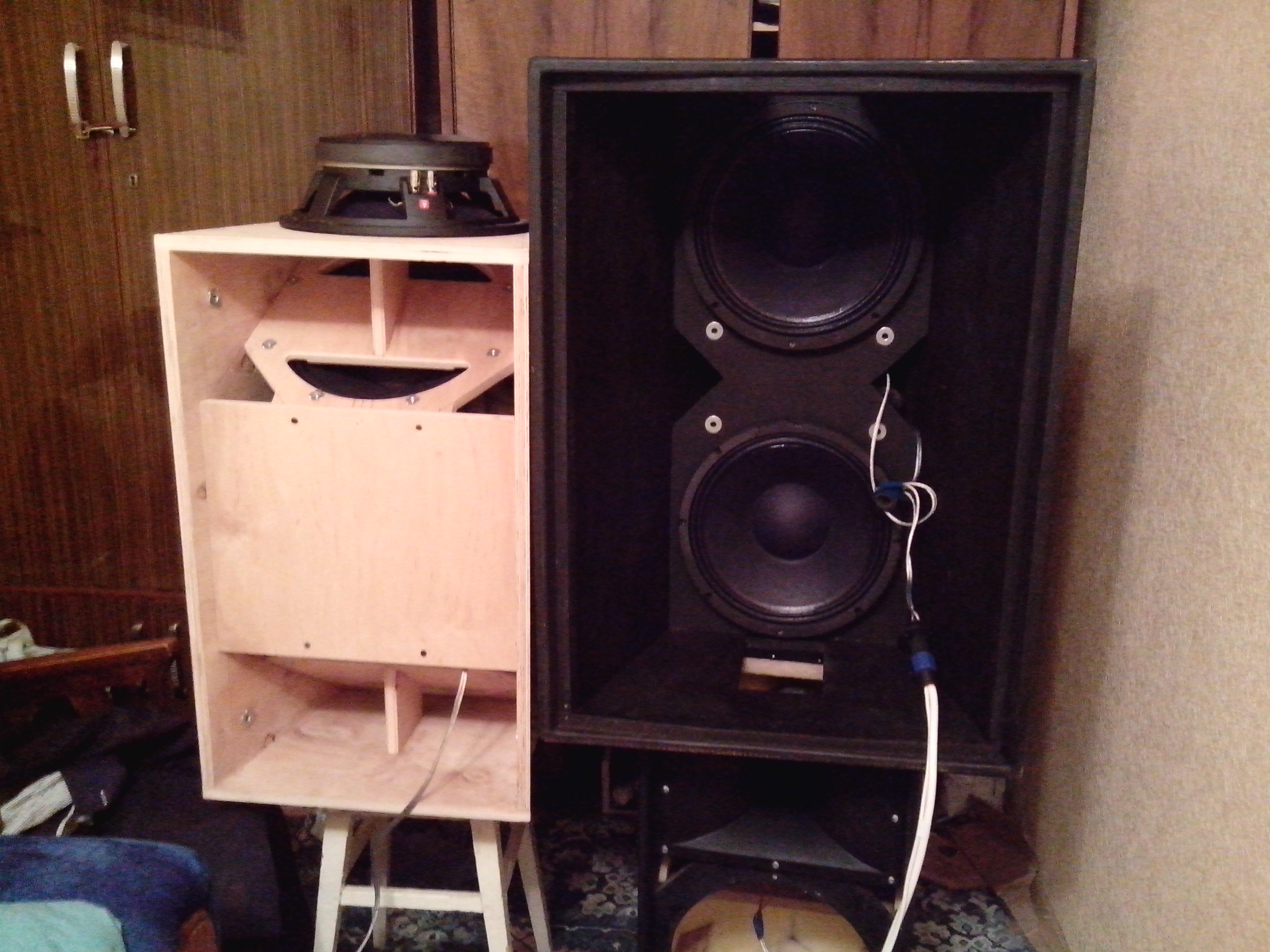

    Еще немного изысканий в области топа К24 сравнение с топом типа SMT на тех же динах что и в К24, которого считаю одним из отличнейших по воспроизведению кикбаса. Как и ожидалось из за короткого, если можно так сказать "рупора" у К24 отдача особо эффективна только с 200 гц что и видно до +5 дб в пользу К24. Но отдача у К24 только до 850гц, нужен эффективный драйвер желательно даже 4 дюйма.

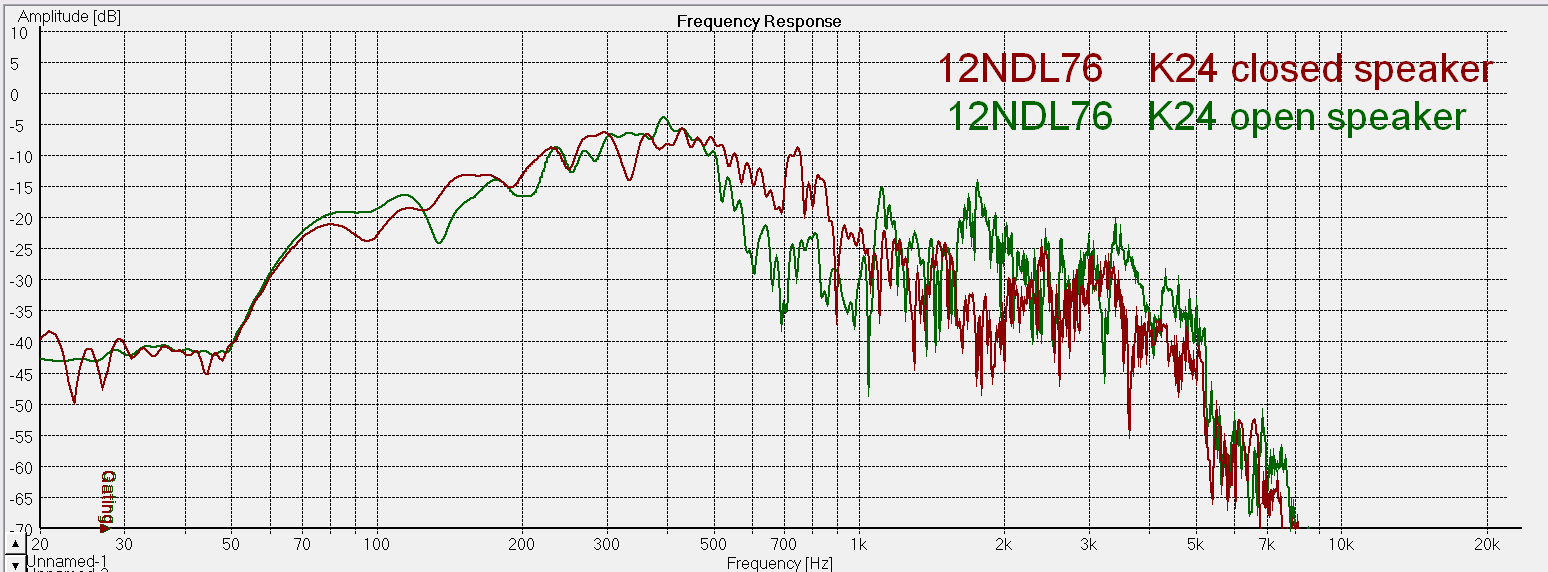

    По умолчанию Re: в поисках ТОПа (сателит для кластера)
    Следующий шаг было умозаключение о расширении диапазона воспроизведения выше 850гц для упрощения работы с драйвером. Цель демонтировать механический фильтр на морде дина. Результат оказался противоположенным! Частота вообще начала падать резко с 500 гц!! Отдача на кике с 150гц на 3-4 дб выше у К24 с закрытой мордой, мерил СПЛ метром, а вот ниже 150гц К24 с открытой мордой выигрыше.
    Вывод планка необходима!!! Еще постараюсь поиграть с геометрией ее.
Название:	K24 closed&open.PNG
ID:	175019   Нажмите на изображение для увеличения.

    Eretik, а что за бугорок на 150 гц?

    Айдер, ты про какое АЧХ? то что с закрытой мордой ?? Кстате у родных К24 такое же ачх на мидбас!! Глянь теже провалы и подъемы на тех же частотах, чуйка 104 дб, а то все что выше родным пресетом от Сибурговцев задавлено, там вообще до 110-111дб будет.... вот
    PEQ 280Hz Q3 -3,5dB
    PEQ 315Hz Q2 -2dB
    PEQ 390Hz Q3 -8dB
    PEQ 490Hz Q9 +3dB
    PEQ 570Hz Q9 -1dB
    PEQ 740Hz Q6 -9dB
    PEQ 790Hz Q9 -3dB

    Eretik, на первом вложении, где сравнение с SMT, там на 150 гц "бугорок" , это настройка ФИ?
  13. #1672
    11.01.2011
    Кременчуг, UA
    732
    Айдер, ФИ настроен на 80-90 гц в конструкции, так что думаю врятли, тут скорей общий спад + небольшой стояк словил комнаты, его меньше видно на последнем аттаче что выложил. Припер М210 драйвера буду ставить и уже на открытом воздухе тестить и измерять более точно. А еще дополню что ачх с объем колонки где нет не объема вытесненного самим рупором + могучий драйвер, так что смело -10 литров от внутреннего объема -> съедет настройка вверх ФИ по идеи, что увеличит отдачу выше 100 гц, но не существенно 1-2дб.

    Алексей L, Можно будет и не на 12 дюймах, как скажем d&b Q1/Q7 там на 10ках, габариты отличные, НО вам нужна будет еще тогда одна секция на мидбас или навешивать их как им положено линейным массивом горкой ,чтобы этот мидбас получить.
    Если сделаете поглубже, то потеряете в верхнем диапазоне воспроизведения и 3 дюйма не спасут драйвера ситуацию завал будет очень ранний, да и общая давка на нижнем диапазоне потеряется. Тут все в том, что геометрию нужно очень строго соблюсти, совокупности размеров и так далее!!! Да и 103 дб у это при условии, что колонка на самом эффективном диапазоне ее (250-600гц) задавлена до уровня мидбаса, а вообще с 250гц если считать чуйку, то там под 107-108 Дб!!!! ФИ там не справиться. Ставил две К24 вместе так вот с 140-150гц почти полка, все выровнялось на мидбасе!!! Главное очень компактно, правда с весом немного перебрал уже 36кг.... но это из за того, что драйвер М210 10килограммовый всунул.
    Через недельки 2 думаю полномаштабно проверить, вдунуть по полной как нужно и тогда могу что то сказать про нее.
