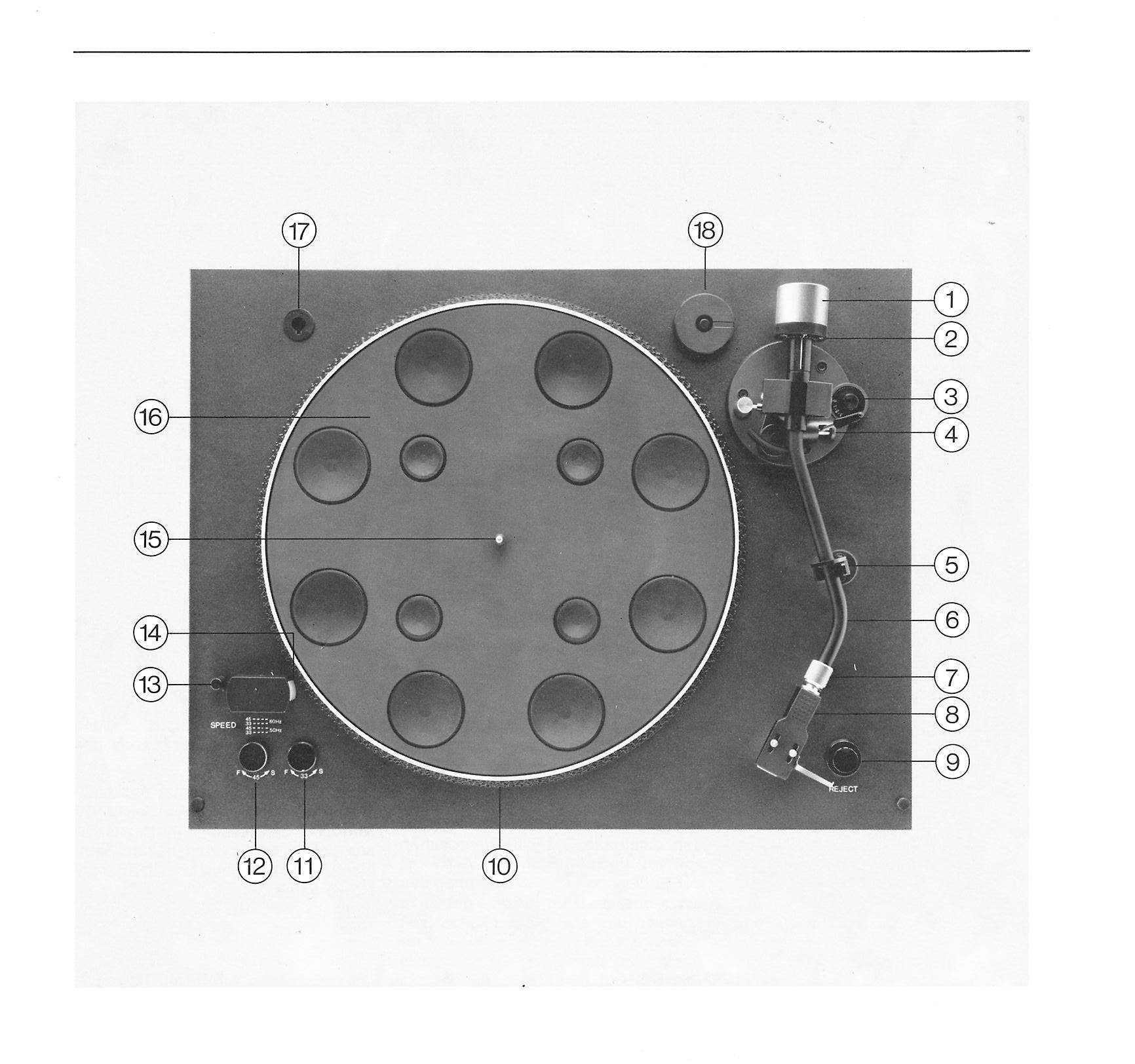

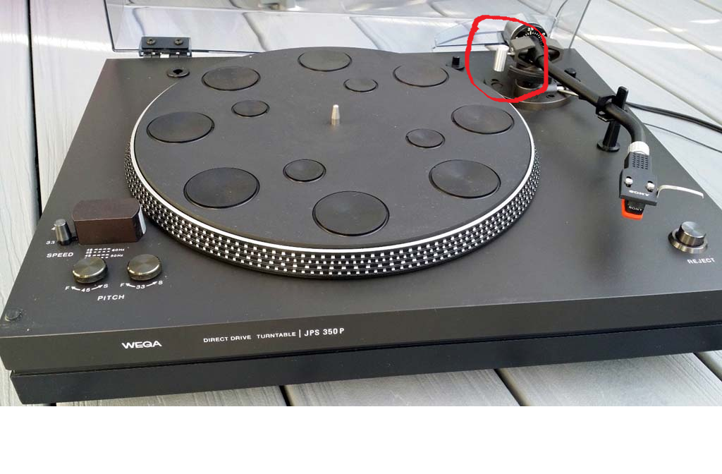

  17. #1657
    24.01.2013
    Pskov
    1,555
    По умолчанию Re: Проигрыватель винила
    Ковырялся с вертушкой Wega jps 350p, прилаживал новую голову и тут встал вопрос о непонятной детальке в механизме, алюминевый цилиндрик весом 3,5гр на палочке, с усилием вставляется рядом с вертикальной осью тонарма с левой стороны, может поворачиваться на оси, не антискейтинг, он находится справа, ручка с цифрами и пружинка. В мануале и сервисмануале про этот грузик ничего нет. Не верю, что японцы просто так его поставили.

  18. #1658
    06.03.2006
    1,453
    смахивает на баланс в горизонтальной плоскости
  19. #1659
    Завсегдатай Аватар для Максим
    24.03.2004
    город у моря
    2,169
    Поперечная балансировка. На примере 505 микросейки:
    https://youtu.be/euV0FBVXQdU?t=554
  20. #1660
    12.11.2012
    406
    Wega jps 350p
    латеральный баланс
