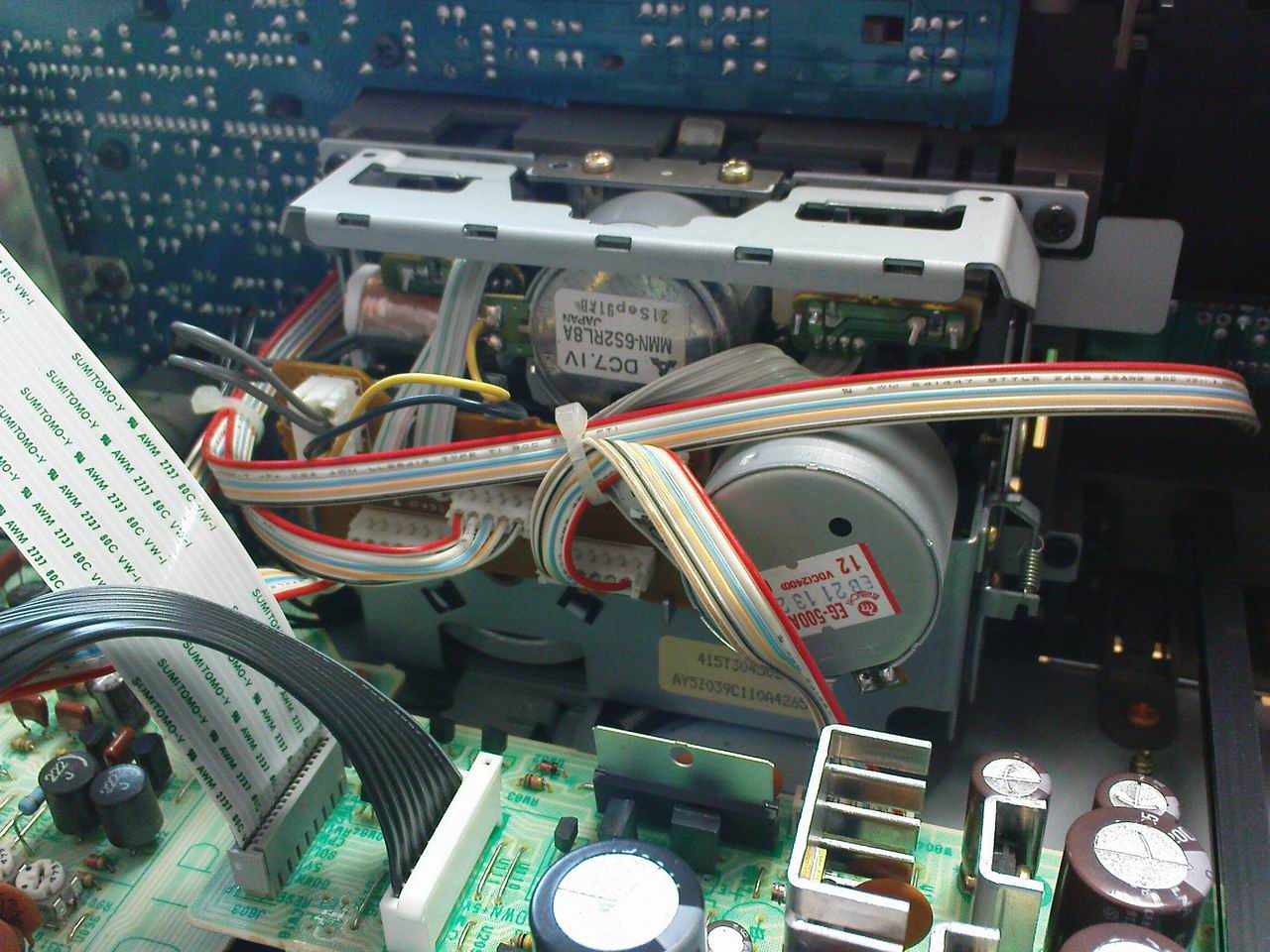

    Не доводилось иметь дело с декой (модель 1991 г.) Marantz SD-72? Есть возможность купить, но нет возможности предварительно послушать ее в хорошей системе. Состояние идеальное, 120В, сделана в Японии в 1994 г.
Название:	Resize of ABCD0005.JPG
ID:	59793   Нажмите на изображение для увеличения.
Название:	Resize of ABCD0004.JPG
ID:	59794   Нажмите на изображение для увеличения.
Название:	Resize of ABCD0003.JPG
    Нет, к сожалению, не доводилось.
