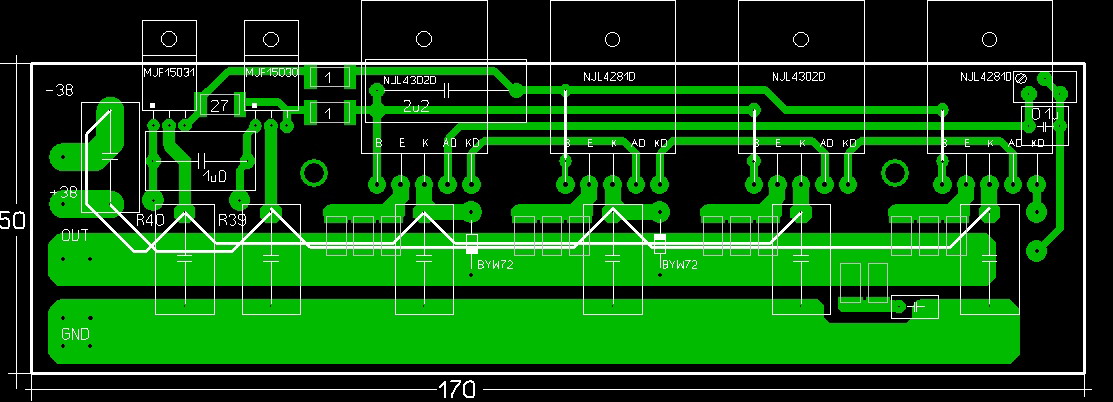

    Вот мой предфинальный вариант разводки ВК, финальный к Бобу Синклеру уже отправлен. Полигон выхода, почти полностью скрыт земляным полигоном, так что тут его не видать толком. Ну и схему заодно прикладываю, там тоже с усовершенствованиями, от Леонида. За что ему огромное спасибо.

    Цитата Сообщение от Стрелец Посмотреть сообщение
    Renovator, если возможно, примите и меня в долю на изготовление плат.
    Так, я смотрю, количество желающих получить платы, начало увеличиваться. Честно говоря приятно слышать, но не совсем понимаю почему, ведь вы даже не видели то, что я отправил к Бобу Синклеру . Хотя это я так, просто рассуждаю вслух.
    Теперь по поводу плат. Пока полностью не урегулирую все спорные моменты по заказу плат, что то определенное сказать не берусь. У меня в работу отправлено 9 наименований плат, для всех узлов усилителя Леонида и даже больше, сейчас главная проблема, что это все будет сделано в виде мультиплаты, поэтому если даже делать перезаказ, то как ни крути, а получится все равно 9 видов плат с заготовки. А делать каждую плату в отдельности - это очень дорого выйдет, постараюсь что то придумать. Но, по скольку, у всех конструктив разный и многим может не подойти то, что я напроектировал, в скором времени выложу на всеобщее обозрение графические файлы. Я хотел сначала сделать опытные образцы и только потом, когда бы видел, что все в порядке, выложить предложение о заказе плат. Сейчас усиленно работаю над конструктивом усилителя. Одно могу сказать, удовольствие получается не из дешевых, так что работаю по 20 часов в сутки, дабы хобби процветало и удовлетворяло.

    На плате ВК у вас стоят транзисторы со встроенными диодами, для системы термостабилизации. Как они вам по звуку?
  21. #1660
    Регистрация не подтверждена Аватар для Satana99
    16.05.2005
    285
    Отлично! Потому и стоят.
