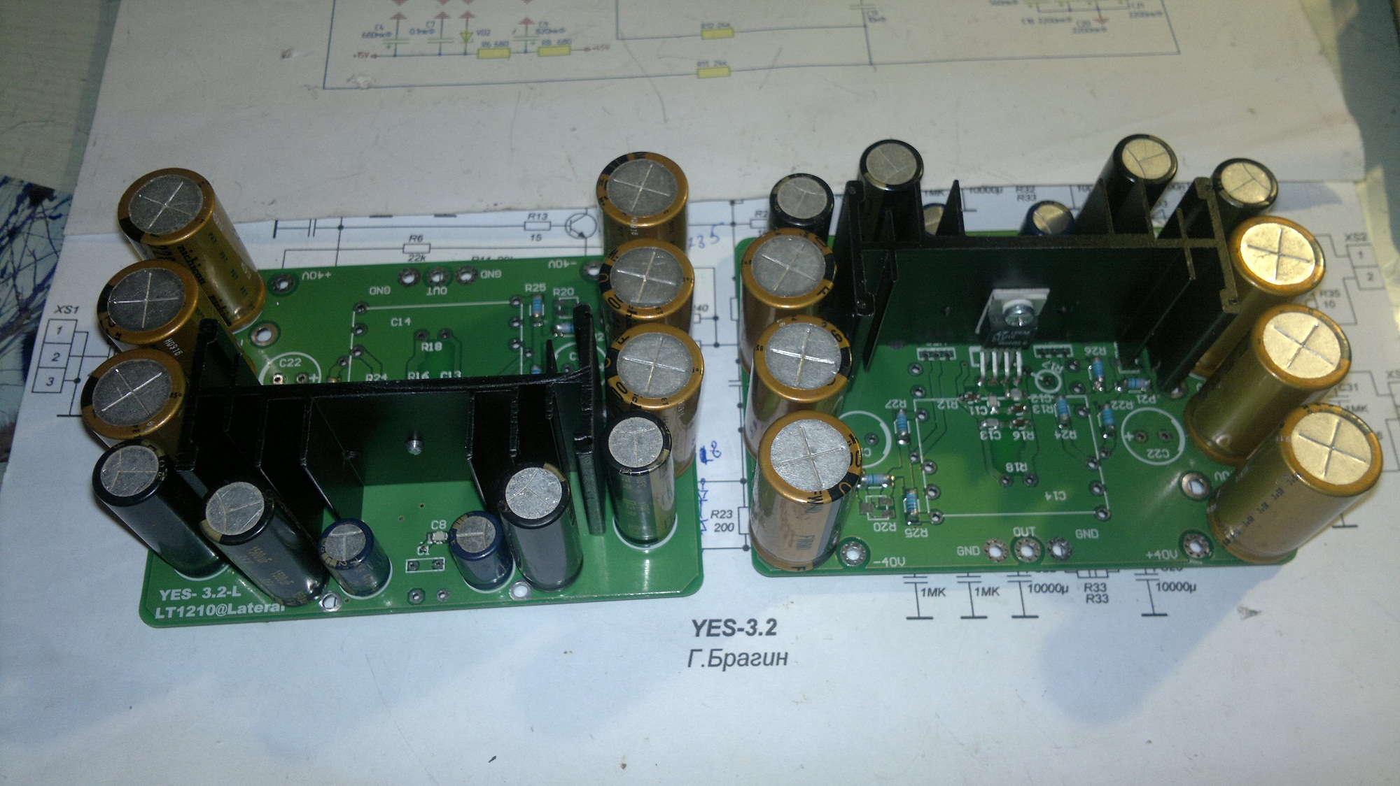

    Включил, потребление 0,5а, что-то много...
    Андрей Константинович
  3. #1622
    Завсегдатай Аватар для Mazila
    11.11.2009

    По умолчанию Re: YES - 3
    Резисторы сколько ом?
  4. #1623
    13.11.2007
    МО Салтыковка
    77
    12,195
    33ом, без подстроечников, надо подшунтировать...
    Резисторы тока покоя сколько ом? надо 12..15 Ом где то(я вам ложил), это же не тошибы. если 33 то как раз где то под пол ампера и будет.
  6. #1625
    13.11.2007
    МО Салтыковка
    77
    12,195
    Я для пробы поставил Тошибу, напряжение на затворе около 1в, при токе 100ма.
  7. #1626
    11.11.2009
    г. Омск
    3,779
    Ставьте латраллы, усь получится шустрый. У меня 139, 140 Fair стоят

    А как, просто тестером пойдёт?
    Пойдет, Затвор- исток, затвор- сток, и исток-сток
  10. #1629
    13.11.2007
    МО Салтыковка
    77
    12,195
    Чуть позже сделаю, сейчас хочу запустить один канал, ставлю на радиатор...
    Уменьшил ток потребления до 350ма. Значит на пару 150ма....
    Радиатор тёпленький, и ток чуть уменьшился, отрицательный ТКН
    Постоянка на выходе : 3мв.
    Последний раз редактировалось MAXIM_A; 21.06.2015 в 17:36.
  11. #1630
    13.11.2007
    МО Салтыковка
    77
    12,195
    Померил и тошиба и эксикон, почти одинаково, ёмкость затвор-исток: 500-600пф.
    Р, N чуть разная.

    г. Омск
    3,779
    Так и должно быть. Странные какие то тошибы, емкость что то маленькая ну да ладно

    Итак, один канал настроил, работет чётко. Но при включении тоже бросок тока...
    Надо было ставить пусковую цепочку.
  20. #1639
    11.11.2009
    г. Омск
    3,779
    Как Вы его определили? Я его на спектре никак не вижу при сотне уже наверно включений уся и на выходе ноль при включении сразу. Резисторов истоковых нет. Видимо Вы смотрите заряд банок самого усилителя...ждемс второй усь
    Да, Вы правы, подключил динамик, при Вкл/выкл, никаких щелчков, хотя прибор показывает 0,7в,
    Второй канал пошёл, с пол оборота, только на выходе 10мв, но это мелоч....
