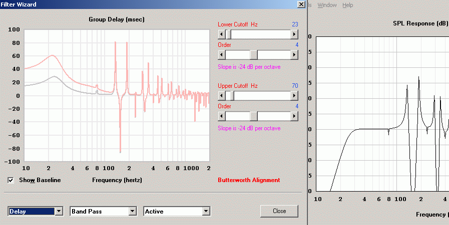

    Цитата Сообщение от Alexsanderoff Посмотреть сообщение
    С такими горами на ачх, подходит только для сабвуфера. Как использовать это оформление для акустики с полосой выше 100гц?
    Много конструкций ШП динамиками....
    С каким "горами на АЧХ"?
Название:	Port Nearfield mid filled.jpg
  5. #1624

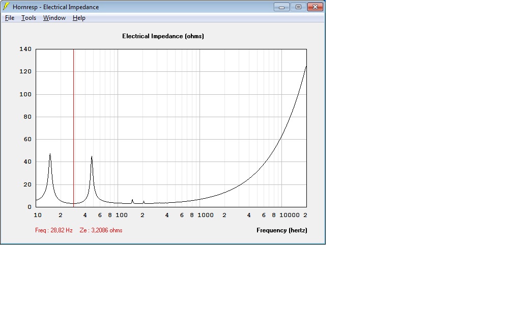

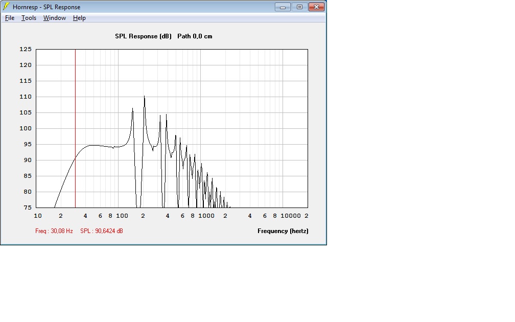

    rogozhin, Скажите плз., на какую частоту настроен этот ЧВР?

    если я правильно понимаю, то по длине канала ровно на 30 гц. По акустическому и электрическому примерно тоже. Если такая настройка не та самая страшная на 40, что очень похоже по графику SLP, то она меня устраивает полностью. Просто спрашиваю, что чувствую что говорим о том же, но какие то мои невыученные уроки мешают понять друг друга.
    С уважением, Robertas

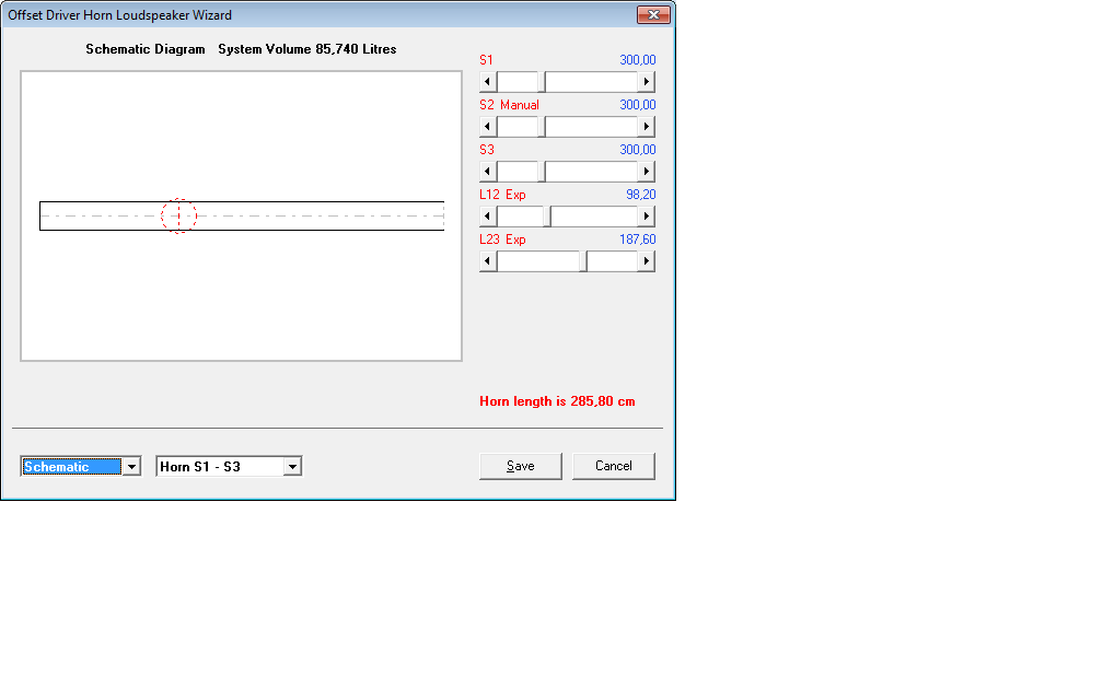

    На предмет разобраться, попробуйте еще и так (TSP из темы про саб динамиком в пол, канал 360квсм * 3.15м):
Название:	Gladen RS12 filtered.gif

    Вот именно, вся заморочка в дизаине. Собираюсь простой столбик с одной перегородкой, высотой не более 1,5 м. с динамиком на торце, т.е. если его поставить- динамик смотрит в пол. Максимальная длина легко доступной фанеры толщиной 18 мм.- 1525 мм. Значит общая длина канала где то 2.8 м. Несчитал ещё точно. Краине простой конструктив с неростыми возможностями расположения и тем самим настройки. Даже под кровать засунуть можно. И думается, меньше поворотов- меньше тормозов.
    Все правильно - на 30 Кстати довольно удачно все как по-мне.
