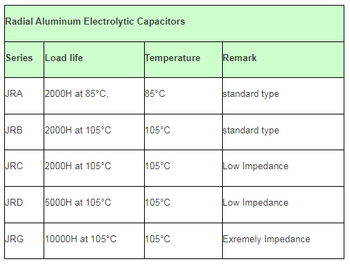

    есть 3886tf работающая на басовик в 3-полосных м.медия колонках JB-371 - по тестам басовик играет от 150-200 гц вниз до 50-40 - сам динамик есно бюджетного качества
    на +/- питании стояли парами живые 10.000, и 1000 мкф Nichicon VZ(M) 105с одна протекла сожрала сама себе ногу и отвалилась, и теперь надо менять все 4 банки в двух усилках...
    вопрос, если заменить 1000 на не очень меломанские JB JRB 105с стандарт тип - басовик работающий между 40-200 гц в какую сторону поплывет, в резкость или наоборот в мягкость ? да логика резкость но...
    и тот же самый вопрос по стороне смещения звука для JB JRC 105с лоу импедансе тип - ставил в комповый блок питания с шунтами керамикой 4.7+0.1 оказались вполне надежными и живучими если v*2 - для питания оу звуковых карт ставил подобные раньше, и помню их звук в общем без обрезки кроссовером, увы Low Impedance не подходит на цапы и даже бюджетным карточкам...
    но интерес а куда именно поплывет дешевый басовик, обрезанный кроссовером до 150-200 гц, и может он станет быстрее качественней и прозрачней именно на лоу-импеданс банке ? ))
    второе, в какой степени )) будет слышно улучшения, если для дешевого динамика из ниши м.медии - к дефолтовым платы 10.000 и 1000, поставить поближе к телу лм3668, еще три электролита 100 10 1 мкф ?
    JB JRA 85с как видимо звуковых А увы нету в городе - некоторые JB Capacitors Company :
    Это то зачем? JB+JB+JB+JB = все равно не ничикон, хотя последний просто более надежный, а не более хорошо звучащий в данном применении. И зачем менять 4, если потек один? И если плана Б по любому нет, то откуда вообще "муки выбора"? Ответ очевиден.
    по классике - 10.000+1000+100+10+1 с повышением вольтажа каждой меньшей банки, стоящей ещё ближе к микрухе усилителя
    питание 3886 двухполярное, и свой усилок каждый в своей колонке, итого 4 банки - недумаю что звук будет нормальным - если в минусовом одна банка, а в плюсовом другая
    до плана-Б я еще не доехал, а онлайн каталога у него нет нет ))
    и весь выбор, JB JRB 105с стандарт тип, против JB JRC 105с лоу импедансе тип - с акцентом задачи для бюджетного басовика работающего 40-200 гц, в какую сторону звук поплывет, в резкость или наоборот в мягкость ?
