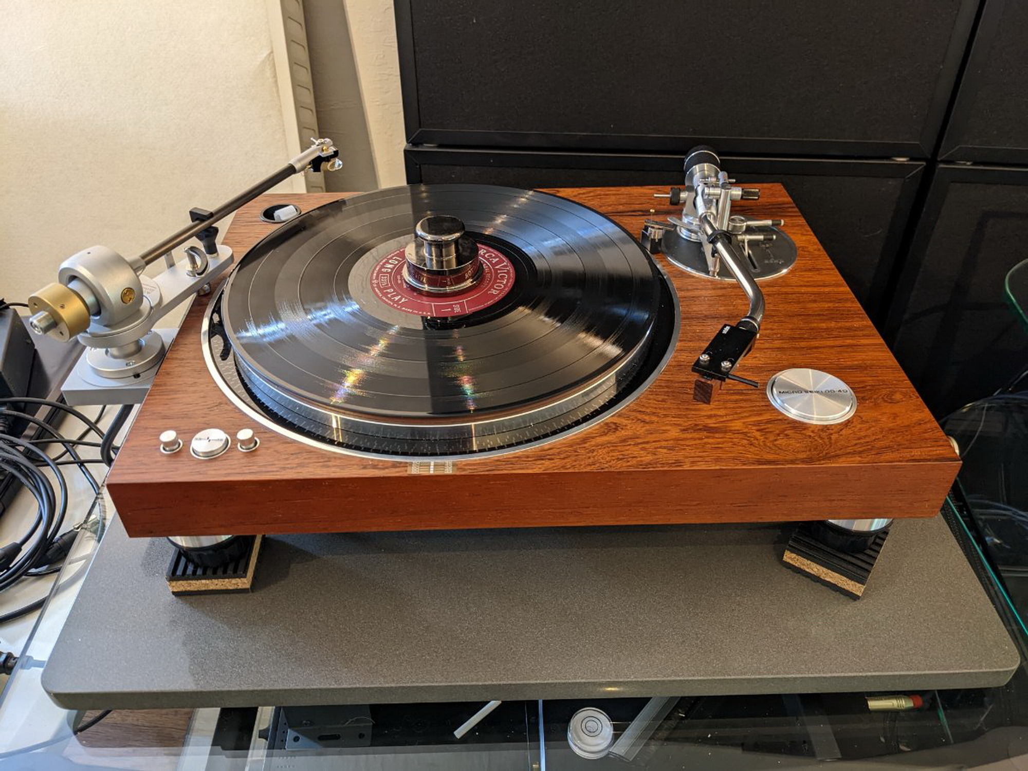

    Цитата Сообщение от Jazz36 Посмотреть сообщение
    тонарм просто стоял на подставке слева
    Ну что значит - просто стоял. Надо фиксировать положение дополнительной площадки относительно основного стола, иначе упаришься каждый раз всё выставлять. А двигаться оно будет, не будучи никак зафиксированным, это вне всякого сомнения.
    Да и нет цели кучу тонармов использовать, непрактично это. Сменные палки к тонарму с установленными на них и настроенными один раз головками практичнее на порядок.

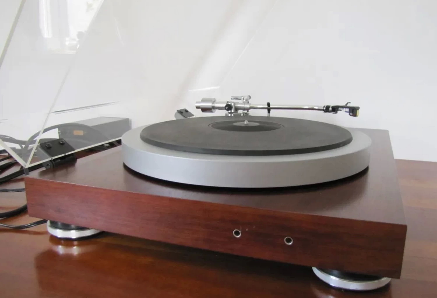

    Upd. На самом деле, эти опоры на PL-90(PL-7L) оченно эффективные, а странный вид вертушке только в плюс.
    По эффективности опор соглашусь, уже рассмотрел внимательно их конструкцию - нашелся ролик с разборкой. По плюсу странного вида - вот до сих пор мнения окончательного не составилось. Надо бы вживую оценить. У товарища есть 7-й, только вот он и вертушка сейчас настолько далеко обитают, что метнуться посмотреть не выйдет.

    Подойти-то подойдут, только настроить их не выйдет ввиду меньшей длины. И фокус с перемещением базы тонарма может не пройти ввиду большего диаметра диска. Засада, однако. Если только диск поставить на 7-й от 5-го и придумать оперативный механизм перемещения базы.
    Вот зачем пионерцы не сделали длинную тяжелую руку, мучайся теперь тут, извращения изобретай...
