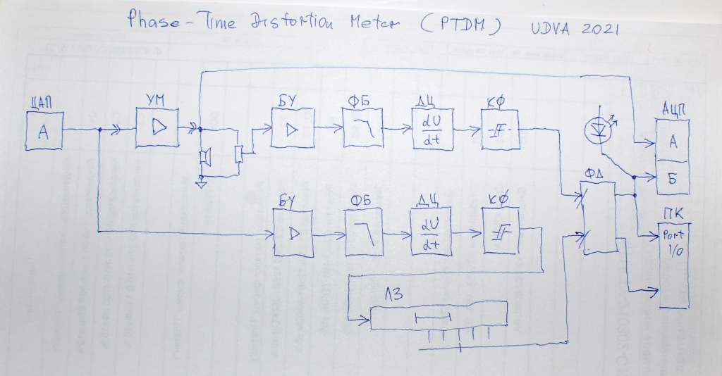

    bukvarev,
    Измеритель фазо-временных искажений УМЗЧ.
    Представляю вниманию публики метод и блок схему устройства для измерения и визуализации стохастических фазо-временных искажений ( джиттера ). Процесс измерения происходит в реальном масштабе времени, на любом аудио файле воспроизводимым через штатный ЦАП. Измеряется один канал усилителя мощности звуковой частоты.
    Устройуство Phase-Time Distortion Meter (PTDM) отличается тем, что содержит два идентичных канала включающие буферный усилитель (БУ), фильтр Бесселя (ФБ), дифференцирующую цепь (ДЦ), прецизионный компаратор прохождения сигнала через ноль (К0)
    Канал 0 является измерительным и подключается к цифровому фазовому детектору (ФД) напрямую.
    Канал 1 служит для синхронизации, дополнен прецизионной линией задержки с отводами (ЛЗ) и также подключен к ФД.
    Метод измерения фазо-временных искажений заключается в появлении ошибки на выходе ФД в моменты когда амплитуда джиттера превышает установленный с помощью ЛЗ порог. Порог задержки в канале синхронизации устанавливается во время настройки с шагом 5ns (для примера).
    Задержка в проверяемом усилителе мощности звуковой частоты (УМЗЧ) компенсируется задержкой в канале синхронизации с помощью ЛЗ в диапазоне от 100 до 1000ns (для примера)
    Метод визуализации момента появления фазо-временных искажений с помощью светодиода включенного после ФД. Одновременно с звучанием аудио файла будет происходить индикация ошибок их частота и общее количество.
    Другим методом визуализации может служить ввод в ПК информации об общем количестве срабатываний ФД и срабатывании на ошибках, с пост обработкой в MATLAB.
    Ещё одним методом визуализации является стерео запись аудио сигнала с выхода УМЗЧ (канал А) и сигнала ошибки (канал Б) с помощью АЦП в WAV файл. Пост просмотр полученного аудиофайла в аудиоредакторе (как на двухканальном запоминающем осциллографе)
    О реализуемости метода и данного устройства можно судить по прототипам. Технологии тестирования аналоговых широкополосных усилителей на предмет оптимизации с сигналом с целью безошибочного пропуска потока цифровой информации велись американскими корпорациями Silicon Systems и Western Digital в 80-х годах. В качестве прототипа канала может служить чип SSI 32P541B, а в качестве прототипа фазового детектора с управляемой линией задержки WD10C22B. Эти аналого-цифровые чипы использовались массово в HDD Seagate и HDD WD.
  6. #1605
    06.12.2012
    Омск
    734
    По умолчанию Re: И снова - про измерение искажений
    Какие искажения, где слушать?
    Дык.. все искажения. Определяемые стандартными методами и не стандартными.
    А слушать в точке В, видимо.
    Я должен пояснить, что этот метод хорошо подходит для схем с глубокой ОООС; собственно, проблема же в этом случае в том, чтобы выявить "неизмеряемые" продукты нелинейности, о которых идет речь уже долгое время. Мне кажется, такой способ вполне позволяет это сделать.
    Ток через источник будет нелинейным.
    И что из этого следует?

    Если еще проще, то я вижу как-то так: простой усилитель мы не знаем как сделать прозрачным, а сложный АЦП вдруг стал идеальным (или 100% предсказуемым) и все те чудные нелинейности, предполагаемые для усилителя, на него не распространяются. Сомнительно.
    Кто-то выскажется по схеме выше? Я бы не хотел ввязываться в спор о методе, который мне не ясен до конца, а критику схемки извольте кто-нибудь. Диапазон применимости хоть бы обозначить.
    Почему не знаем? Что-то уже знаем Но про АЦП согласен, за исключением того, что усилитель - сильнотоковое устройство, АЦП - нет.
    Мне до конца не понятна мысль, что это. Если предположить, что это - способ тестирования усилителя путем подачи ему сигнала V1, то идея понятна. Сложность в том, что источник сигнала должен иметь очень линейное выходное сопротивление. И опять же, полученные в точке "b" искажения тяжело "разгрести" и разложить по полкам. Т.е. проверка просто покажет, в условном виде, "общую температуру по больнице".
    Если схема намекает на старую страшилку про то, что усилитель обязательно нужно проверять на АС, поскольку у них комплексный импеданс и нелинейная зависимость тока от напряжения, в результате чего даже идеальный усилитель по напряжению при работе на реальные АС будет иметь нелинейный ток, который мы услышим, то по моему скромному опыту, достаточно проверки УНЧ на резистор.
    ИМХО. После разных экспериментов, я все же окончательно остался сторонником традиционной схемы измерения - усилителя в "естественной среде обитания", с использованием сигналов с ограниченным спектром. Т.е. без заталкивания ему на выход разных сигналов. Да, можно проверить нелинейность выходного импеданса методом "RIMD", или подать 1+0,99 МГц, или импульсы, но на практике это не сильно облегчает процесс проектирования.
