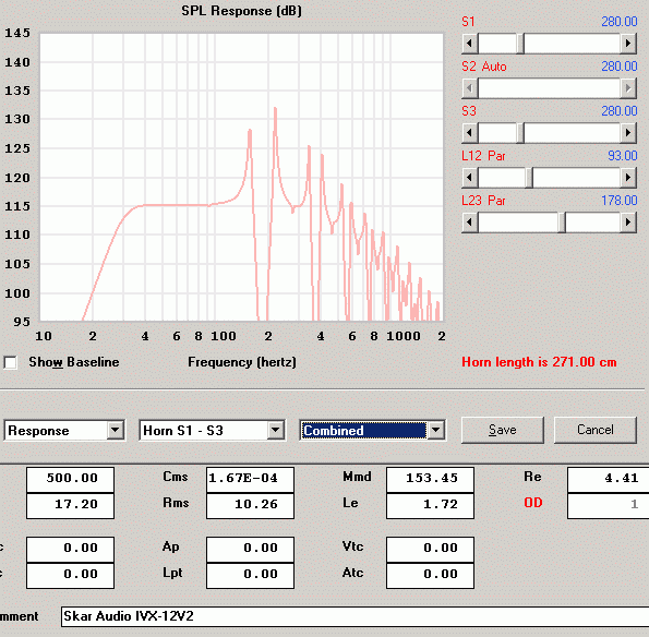

    Добрый Аватар для Gudronov
    11,757
    Robertatorius, ищите с резонансом 30 и добротностью 0,4-0,5!
    Цитата Сообщение от Bobby_ii Посмотреть сообщение
    не великовата ли добротность?
    Как раз тот случай - Fs 30.8, Qes 0.46, Qts 0.4. Правда, разнобой по названию и параметрам: http://www.skar-audio.ru/subwoofer/skar-audio-ivx/, https://www.skaraudio.com/products/s...subwoofer.html.
    Последний раз редактировалось Gudronov; 16.09.2013 в 05:10.
  9. #1608
    21.01.2011
    741
    Если ГВЗ большой у лабиринта, почему люди отзываются об этом звуке, как о быстром?
  10. #1609
    28.01.2006
    4,886
    Потому что он и есть "быстрый" А ГВЗ какое сделаете такое и будет.
  11. #1610
    21.01.2011
    741
    С такими горами на ачх, подходит только для сабвуфера. Как использовать это оформление для акустики с полосой выше 100гц?
    Много конструкций ШП динамиками....
  12. #1611
    11,757
    Не больше, чем у любого другого резонансного оформления. Кроме того, учитывать нужно не только ГВЗ самого оформления, но и по сигнальной части. Обвешайте соответствующей коррекцией и фильтрами ЗЯ, получите мало чем отличающуюся картину. Вообще, ГВЗ не есть критерий "скорости", просто на этапе проектирования он используется для выявления косяков конструкции. Характер звучания определяется в основном переходной характеристикой, а не групповой задержкой, которая относится исключительно к стационарному процессу.

    Alexsanderoff, вот вы вообще тему не читали =)
    Это и есть график для сабвуфера. Нам нужна только нижняя часть полочки, все эти горы устраняются поворотами и заполнением канала, сверху у нас работает динамик, этого хорнресп не показывает.
