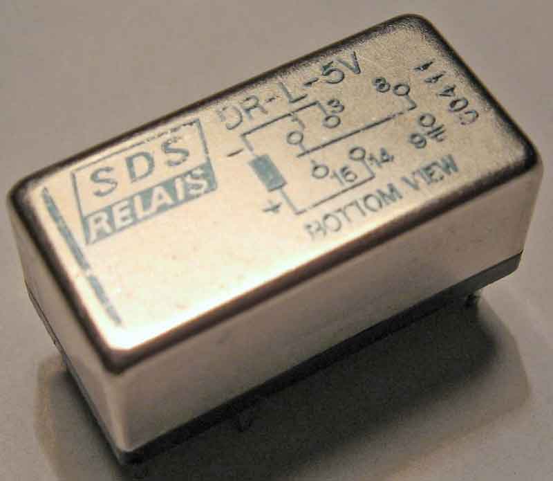

    А такие реле кто нибудь встречал? Буду на них собирать регулятор, других релюх у меня нет. Очень бы хотелось посмотреть на них даташит, мож кто нибудь подскажет сылку?
    Очень похожи на эти: http://www.panasonic-electric-works....0000_en_dr.pdf
