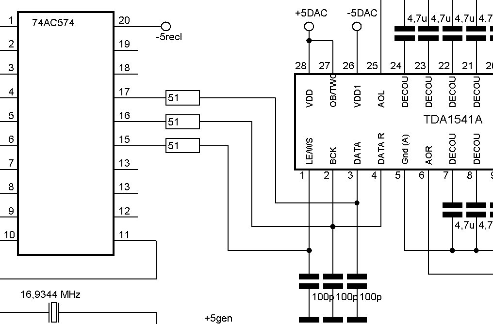

    Всем привет.
    Ветку почитал , очень интересно , решил попробывать.
    В связи с этим возникло несколько лаймерских вопросов
    по связке Tremor+ТДА1541А по i2s с целью УВЕЛИЧЕНИЯ ! длинны шлейфа
    прошу сильно не пинать,а разложить все по полочкам.
    1.Правильно ли нарисована схема подключения ? (скрин Tremor+ТДА1541А )
    2.У Назара в Overture2_3(скрин Overture2_3 ) стоят резисторы на 51 Ом,
    можно ли и в связке Tremor+ТДА1541А их тоже уменьшить ?
    3.Можно ли использывать тонкий коаксиальный кабель или витую пару в экране вместо шлейфа ?
    если да , то что лучше ?
    4.Нужно ли ставить параллельно 10 Ом - ным резисторам конденсаторы если да то на какой номинал?
    5.Где правильней расположить резисторы ? на плате Tremor или в близи ТДА1541А, или без разницы ?
    6.Как я понимаю цифра есть цифра и если устройство будет работать без глюков
    (не зависимо от длинны шлейфа),то потери качества в звуке не будет.
    Это так или я заблуждаюсь ?
    7.По прошивке - мельком посмотрел все шьют биос с флешек,
    а есть ли возможность перешиться с СД ?(вопрос возник из-за упаминнаний ФАТ32)
    пс.архив со скринами в атаче
    Последний раз редактировалось Evgenii; 24.09.2010 в 12:30.
    Картинками выкладывайте, а скачивать я ни чего не буду, да и многие так же поступят.
    В общем случае, кроме "гемороя" с замены шлейфа на коаксиал ни чего не получится... Частотные свойства будут близки....
    А потери на передачу + наводки.. Шлейф - чтоб коротким шнурком что-то соединить - для больших расстояний, а тем паче с TTL или CMOS ни чего хорошего не выйдет...
    Это как????

    По умолчанию Re: Via Tremor 7.1 - что за зверь?
    aal
    Svin62
    благодарю за ответы...все ясно...
    последний вопрос - подключать так ? и где лучше (правельно ) разместить сопротивления ? на плате тримора или на плате с ТДА ? или все равно ? (правый скрин)

    Чебоксары
    1,266
    Evgenii, 10 ом с сигнала на землю - слишком жестоко. Ничего работать не будет. Поставьте туда 10кОм.
  8. #1607
    08.09.2009
    8
    Прочитал пост Lemmy - цитата -
    "у меня по 100 Ом в каждом сигнальном проводе, и 10 Ом в земле. 100 Ом в землю нельзя.
    сигнальные проводники чередуются с землей в шлейфе. "
    и наверно не так все понял )))
    Lemmy покажите на рисунке (для особо одаренных))) как вы подключали
    (с номиналлами только )
    рядом с тда

    2,854
    Имелось ввиду соединение земель источника и ЦАПа через резистор 10Ом. - достаточно эффективный способ борьбы с помехами...
