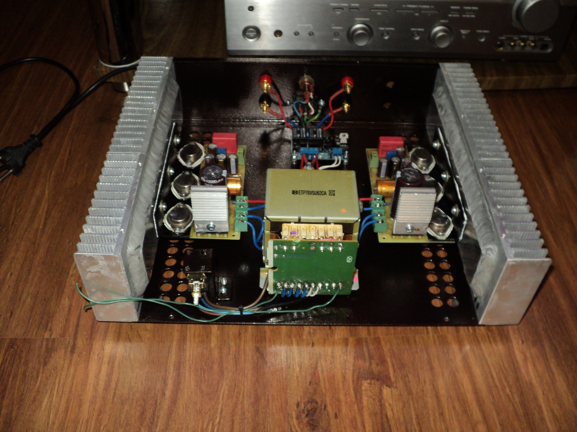

    Всем здравствуйте.Поделюсь своим мнением о усилителях JLH Class-A.Первый был сделан по схеме 1969 года,с электролитом на выходе.Сделан на китайском КИТе.Звучание прекрасное,появились нюансы,которых раньше не было.Единственный недостаток-долго включалась защита динамиков,и при Нажмите на изображение для увеличения.

ID:	274560выключении был маленький щелчок.
    Следующий был сделан по схеме 2006 года,тоже китайский КИТ,с двухполярным питанием.Звук обалденный.Сразу сделали заказ на второй.Всем советую!!!Нажмите на изображение для увеличения.

ID:	274563Это второй.Кстати,после покраски радиаторов порошковой краской-стали меньше нагреваться!

    Единственно-очень большие по габаритам,и тяжёлые,около 25 кг.

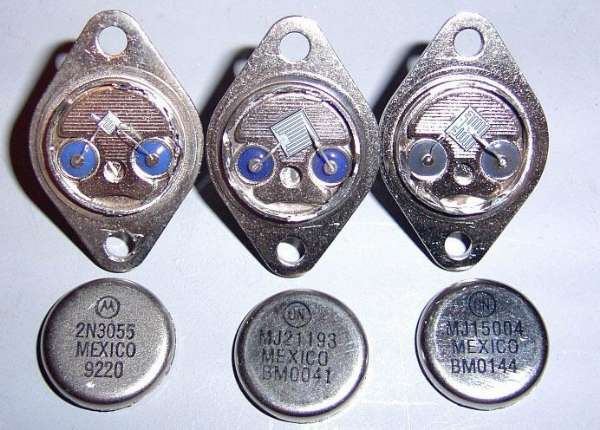

    Извините но вот это читали
    https://forum.vegalab.ru/showthread.php?t=9406&page=77
    Ваши транзисторы ST как бы по мягче сказать неочень, вот смотрим на это фото
ID:	274576 У вашего транзистора такой же кристалл как у первого транзистора на рисунке.
    Смотрим и делаем выводы.
    http://radiopicture.listbb.ru/viewtopic.php?f=4&t=10
    http://radiopicture.listbb.ru/viewtopic.php?f=4&t=15
    А как он тогда с постоянным током 1А+ работает?

    нелинейно и до поры до времени
    знакомый купил на али 5200
    я его попросил проверить этот транзистор молотком он отказался
    прошло немого времени транзистор сделал пшик
    проверили молотком , кристалла не обнаружили он настолько мал что испарился

    Все корпуса ,ручки,ножки и пр... делаю сам.В Китае таких радиаторов не найдёте.Толщина подошвы 15 мм.

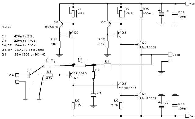

    Читать ветку нужно побольше
    https://forum.vegalab.ru/showthread.php?t=11445&page=39

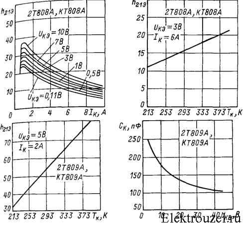

    есть идея сделать классический JLH1969 для питания СЧ-ВЧ колонки 40 вт
    ввиду того что в колонке 8 динамиков возможно включение их разными способами и получение сопротивления колонки 2 - 4 - 8 - 16 - 32 - 64 ом - какое сопротивление лучше выбрать?
    есть ли какие-нибудь преимущества в высокоомном варианте колонки??

    Есть, в высокоомном варианте так как ток меньше транзисторы в более линейном режиме работают.Примерно какая зависимость h21 от тока коллектора

    Высокомное включение лучше. Вообще класс А и JLH в частности плохо "любят" низкоомную нагрузку. Ниже 8 ом опускаться не советую. С другой стороны понятно, что для высокоома требуется больше мощности для раскачки. Нужно подбирать опытным путем. Начни с 8 ом и поднимайся вверх до той степени пока будет хватать мощности для комфортного прослушивания и самое главное для нормального балланса с низкочастотной частью всей акустической системы в целом.
