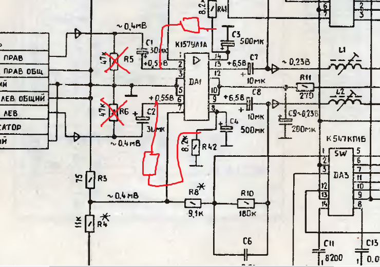

    По умолчанию Re: Идеальный УВ кассетника
    прочел всю ветку,кстати народ УВ ростова 105 все помним? там нету емкости в голове и коррекция на вч на выходе оу
  5. #1584
    30.08.2008
    РФ Саратов
    4,317
    В орбите-107 похожая история, по схеме нет ёмкости у головки а ВЧ коррекция исполнена последовательными LC контурами в цепи ОС, но на самом деле на плате контура не распаяны а конденсатор у головки присутствует пробовал переделать соответственно схеме, появилась возможность подрегулировать но стало-ли звучание лучше, не уверен.

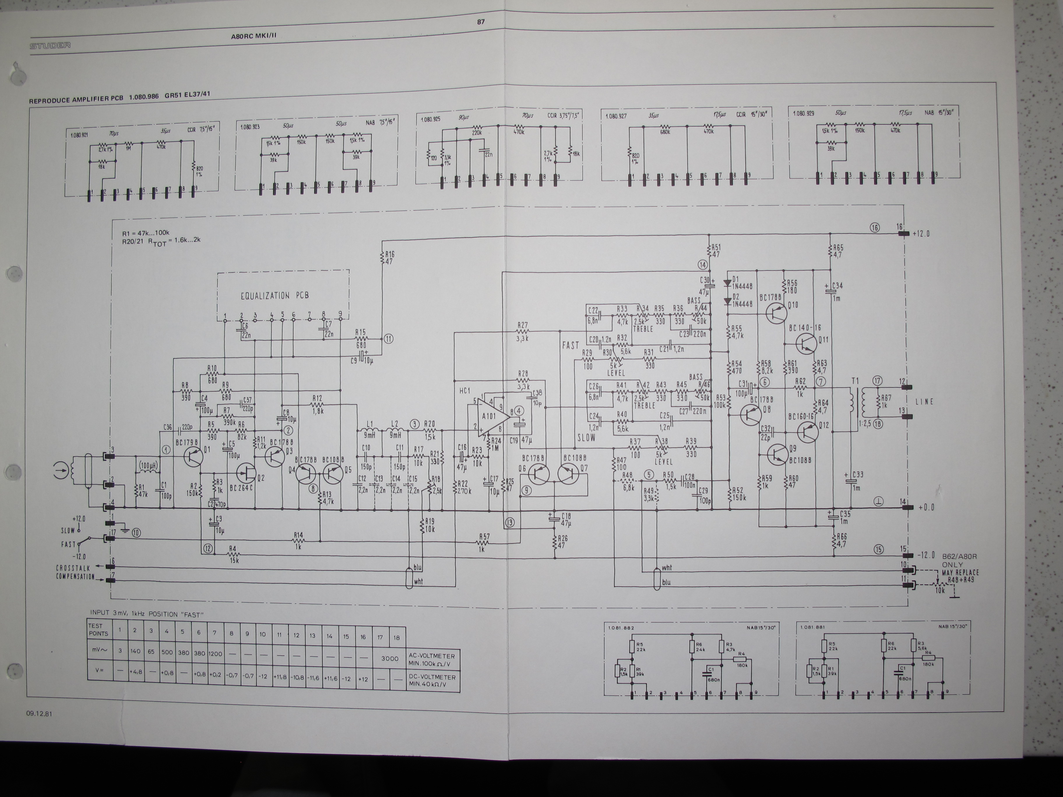

    А никто не делал УВ для магнитофонов типа Studer A80, A820??
    Есть схема из A80:
    Оно работает хорошо, но нравится не все. Основная претензия – переключение цепей коррекции fast/slow на транзисторах и электролиты в тракте сигнала.
    Есть схема из A80:
    на транзисторах так это лучше даже)
    Есть схема из A80:
    Сделал а67, и УВ и УЗ КОРРЕКЦИЯ НА РЭС 55
ID:	240291далее читать страшно
    ---------- Сообщение добавлено 23.02 ---------- Предыдущее сообщение было 22.16 ----------
    кстати в союзе 111 нету ни резистора ни конденсатора,зато внешний резистор добавили в цепи ос постояному току Нажмите на изображение для увеличения.
    А никто не делал УВ для магнитофонов типа Studer A80, A820?? Есть схема из A80: Нажмите на изображение для увеличения.
ID:	240277 Оно работает хорошо, но нравится не все. Основная претензия – переключение цепей коррекции fast/slow на транзисторах и электролиты в тракте сигнала.
    Детальков много лишних.
    Почитал статьи С. Агеева. Осталось переделать коррекцию по 35/70 us.
  12. #1591
    Частый гость Аватар для willowasbest
    05.11.2009
    208
    Наверное 120/70?
  13. #1592
    Частый гость Аватар для pryanic
    23.11.2010
    270
    Не, нужна именно 35/70 мкс.

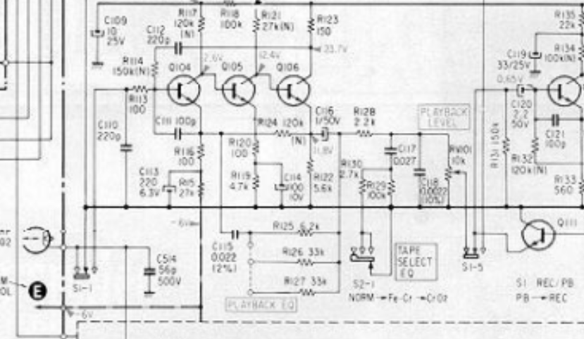

    что не так в этом УВ?
    Приёмник напоминает
  19. #1598
    30.08.2008
    РФ Саратов
    4,317
    что не так
    Через головку протекает ток смещения первого транзистора, для многих головок это "приговор" намагничиваются. Схема судя по всему 70х годов и уровень гармоник скорее всего проявится в десятых долях процента, что по сегодняшнему дню многовато.
  20. #1599
    26.07.2006
    38RUS
    1,696
    отсутсвие входного резюка
    ---------- Сообщение добавлено 21.49 ---------- Предыдущее сообщение было 21.49 ----------
    ребят,какой ОУ на частоте 22000 гц имеет усиление под 5000?
  21. #1600
    26.07.2006
    38RUS
    1,696
    помоему во всех прямовключеных биполярных уселах(и на ОУ в т.ч) течет ток смещения.
