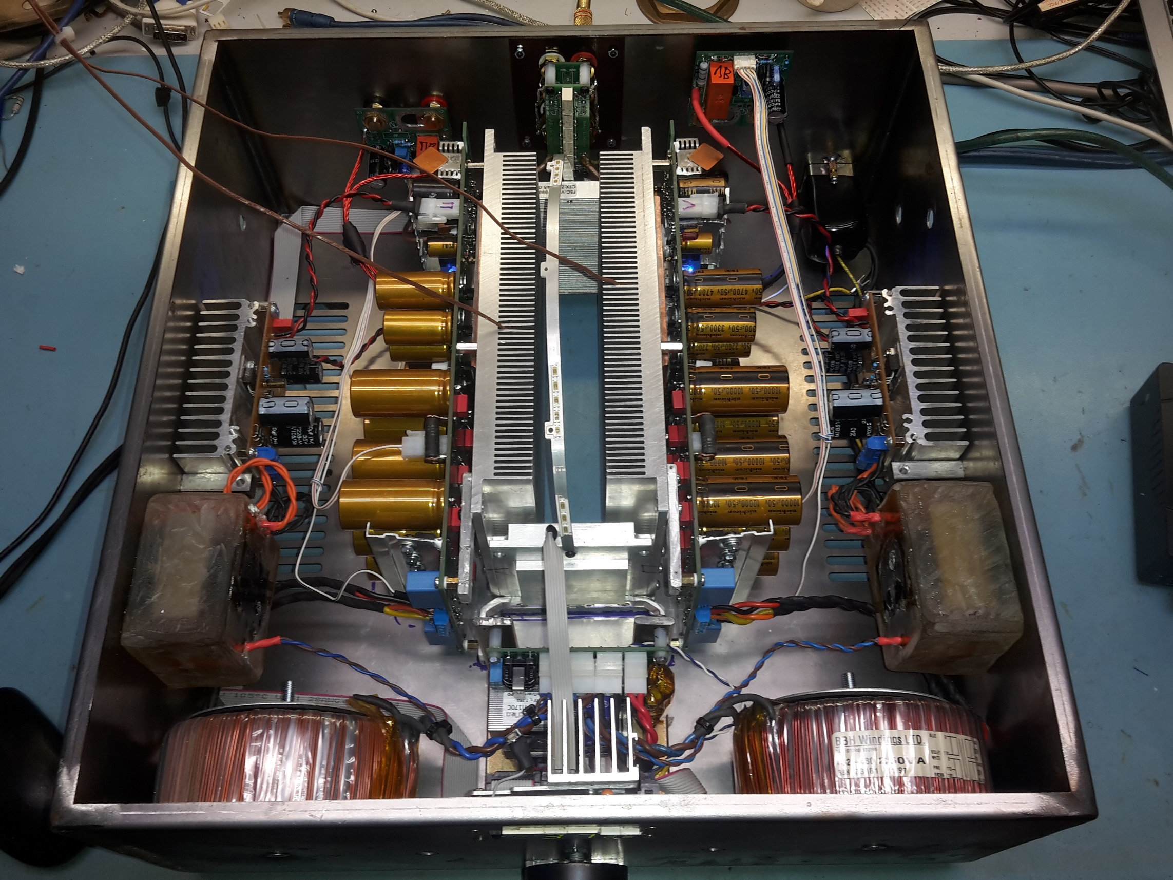

    ---------- Сообщение добавлено 15:53 ---------- Предыдущее сообщение было 15:39 ----------
    доколхозил таки поделку. почти год ушел.Нажмите на изображение для увеличения.
    Осталось только все разобрать, покрасить и опять собрать.

    Откуда полный набор Nichiconov?
  7. #1586
    Частый гость Аватар для hesh
    18.01.2015
    129
    По умолчанию Re: YES - 5
    Авито. И запасы старые.
    "Слепила из того что было"
    А не поделитесь опытом - чем заливали маломощные трансформаторы (типа ТП-112 ?) и как с их нагревом в таком виде при длительной работе (например 3-4 часа), а то обычно у них большой холостой ток, да и под нагрузкой в половину их мощности греются сильно.
    Для этого их надо включать через резисторы 30-50ом.
  10. #1589
    18.01.2015
    129
    Они чутка гудели, после заливки перестали( вакуумный упаковщик в помощь). По нагреву ничего не заметил, день работают-чуть теплые. Снаружи по крайней мере.
    Заливал эпоксидкой обычной, под рукой была.
