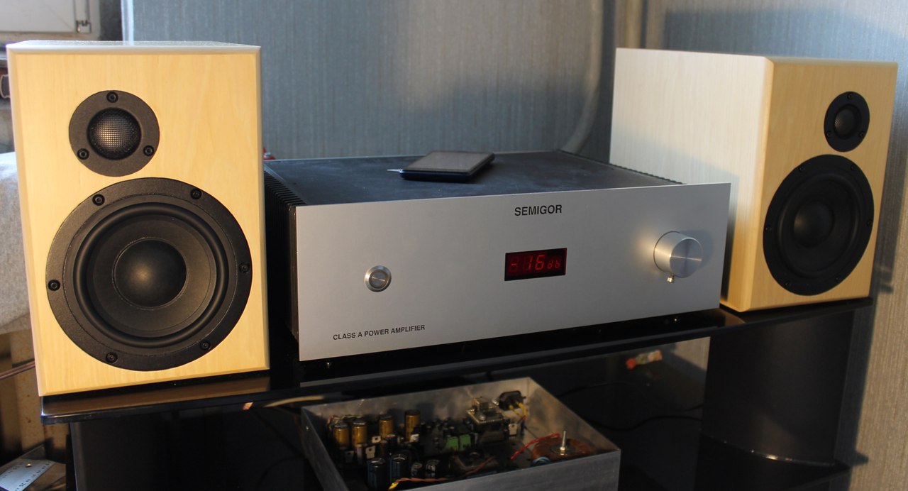

    По умолчанию Re: Минимонитор Асалаб 5+1
    Я когда собирал, забыл про наполнитель. Сейчас переставил всё в другие корпуса(такие же только цвет другой) и положил наполнитель. Ватин или что то такое. Толщина где то 2,5 сантиметра. занимает всю заднюю стенку и заходит на 4 сантиметра на верхнюю(фазоинвертор).
    Есть такое чувство смутное, что стало как будто немного глуше и не так детальнее на середине. Такое может быть или самовнушение?
    Flamenko Lite --> Dac OverTure 2.3(TDA1541) --> Экономичный класс А Семигора --> Tannoy M2
    Максим посмотри щель фазоинвертора ты ватином не перекрыл? Эти 4см ватина которые у тебя ушли на верхнюю крышку смести их лучше вниз..
    Не, фазоинвертер норм. А снизу у меня фильтр.
