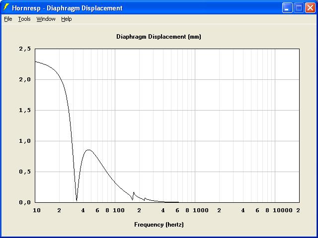

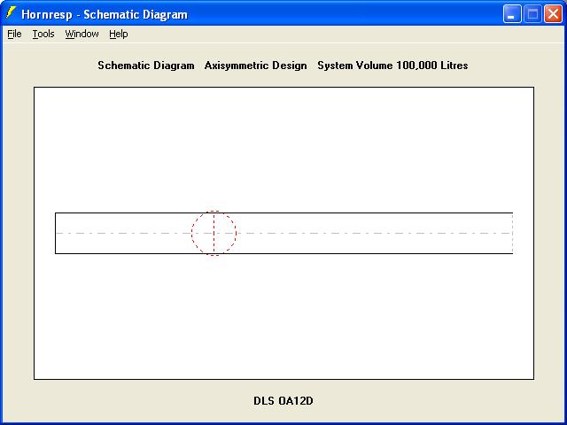

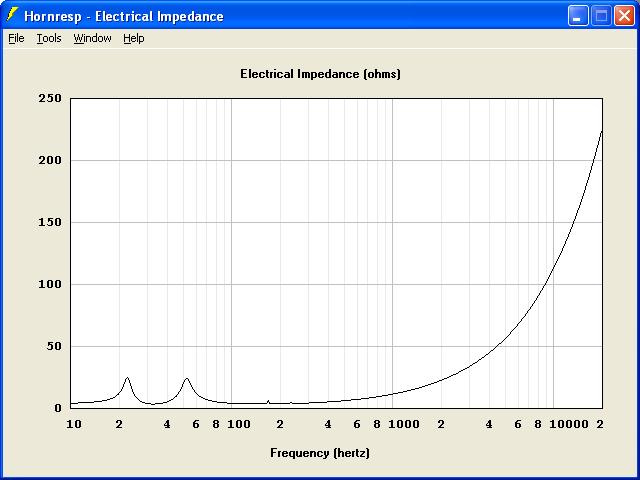

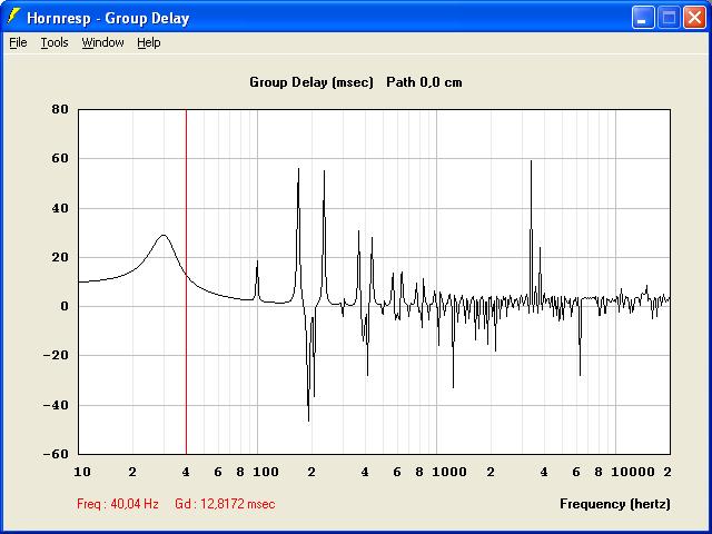

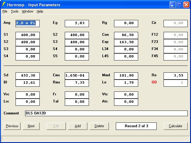

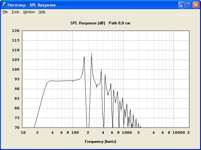

    Доброго времени суток!
    Хочу спросить опытных ЧВР строителей- годится ли эта авто голова на саб для дома.
    Делал симуляцию, по моему получается неплохо, но непропустил я чего нибудь? Руки уже чешутся
    С уважением, Robertas

    Кажется, можно сделать подлиннее и поуже. Совершенно не обязательно тянуть до 20Гц "в полочку" - комната и так добавит. А горб ГВЗ на 30 станет поменьше и сместится вниз.

    Robertatorius, а сбрось-те-ка полные параметры сюда!

    Вот параметры которые даёт производитель на DLS Performance OA12D:
    Nominal power handling 210 W
    Maximum power 400 W
    Nominal impedance, Z 4 ohms
    Sensitivity, 1 W / 1 m 88,4 dB
    Frequency response 20-2000 Hz
    Fs, resonant frequency 37,8 Hz
    Voice coil diameter 50 mm / 2”
    Voice coil height 34 mm / 1,34”
    Voice coil wire Copper
    Number of layers 4
    DC resistance 3,55 ohm
    Voice coil inductance, 1 kHz 1,79 mH
    Magnet system Ferrite
    Magnet weight 80 oz / 2,27 kg
    Magnet diameter 145 mm / 5,71”
    BL product 12,53
    Max. linear excursion, X max +- 9 mm / 0,35”
    Suspension compliance, CMS 167
    Mechanical Q factor, QMS 3,47
    Electrical Q factor, QES 0,57
    Total Q factor, QTS 0,49
    Moving mass, MMS 105,91 gr
    Equivalent Cas Air load, VAS 48 liters / 1,69 ft3
    Cone / Dome material Nonpressed paper
    SD - Effective piston area 452,3 cm2
    Net weight 5,8 kg / 12,79 lb
    Basket Chromed steel
    Конечно будем мерить перед покупкой. Понравился динамик из за относительно малого MMS. На сколько по Вашему, это важно?

    Robertatorius, ниже 40 он не строится, а выше он деревянный!

    Как бы несобирался сильно ниже строить.... Надо ниже? Я думаю лучше уверенные 40 чем сомнительные 30. Что значит "деревянный"? Подразумевается QMS?

    Robertatorius, посмотрите 10" - в машину более чем достаточно, 12-15" ХО излишество. У машины салон прим. 2 мкуб.
    "утюги" дают хорошее давление (чтоб стёкла отклеивались и шумка отслаивалась в каком-нибудь БП 4го порядка ), но дают плохую "атаку" и жрут чрезмерно мощу, требуют УМ на 1кВт и 1 Ом, ... - иначе и звука из них не выдавишь.
    Динамики большого диаметра - чтобы получить хорошую атаку от прямого излучения. Но такую атаку можно получить только от лёгких динов (40-60г для 12"), а для них надо нехилые "шкафы", которые займут в машине всё место.
    10" в этом плане - здоровый компромисс. Масса подвижки 30-40г будет вполне.
    Теперь по ТС (по опыту моделирования, не построения).
    Лабиринт - АО, находящееся между ФИ и Рупором (примерная линейка - ФИ-ТЛ-Лт-ТКУВП-Рупор), соотв. хорошо ложатся динамики близкие к ФИшным, но с уклоном к рупорным (т.е. повыше БЛ, пониже Куес, пониже Ммд), но чем ближе к рупорным, тем больше хотят раскрыв канала . Соотв. не надо увлекаться . Куес порядка 0.25-0.3 и Ммд порядка 30г(10") будет хорошо.
    Тот динамик, что вы привели - т.н. "опэн эйр" с добротностью 0.6, т.е. в щит - монтируется без АО в полку или спинки сидений. Так он уместен и места не занимает. В АО такой дин уместить сложно. Но размер для него архиважен.
    "деревянный" - значит не звучит. Атаки не будет. Зато стёкла будучи в резонаторе вытащить сможет. Но ХО это для крутых пацанов на таблетках, слушающих исключительно Монста "Кэйвмэн" и аналогичные "произведения" с отсутствием атаки и основанных на гудеже.
