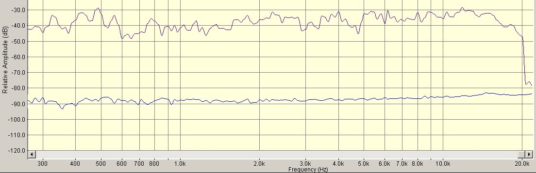

    Все такие эстеты собрались, так покажите же измерения в своей кдп, своих АС. А то только одни слова.
    Я лучше немного снижу уровень НЧ, чем иметь горбы по +20дб и бубнящий звук.
    Теже S-90 на 32Гц если память не изменяет имели -16дб.. И все были довольны.
    АЧХ которая была изначально, до переделок, без оформления комнаты (красный)
    Она же, со сглаживанием(верхняя):
    неа
    вот реальные замеры http://forum.ixbt.com/topic.cgi?id=95:36-9#246
    поэтому и были довольны ))

    Возможно, только там так же написано, что они были переделаны. Еще и искажений 0.25%, тогда как у сонидо 0.07%
    Замеры подлинных S90 http://napoisk.ru/images/orbitaS90d.GIF
